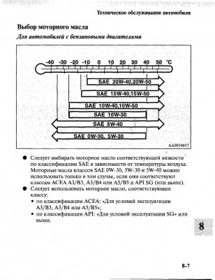

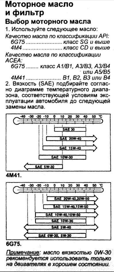

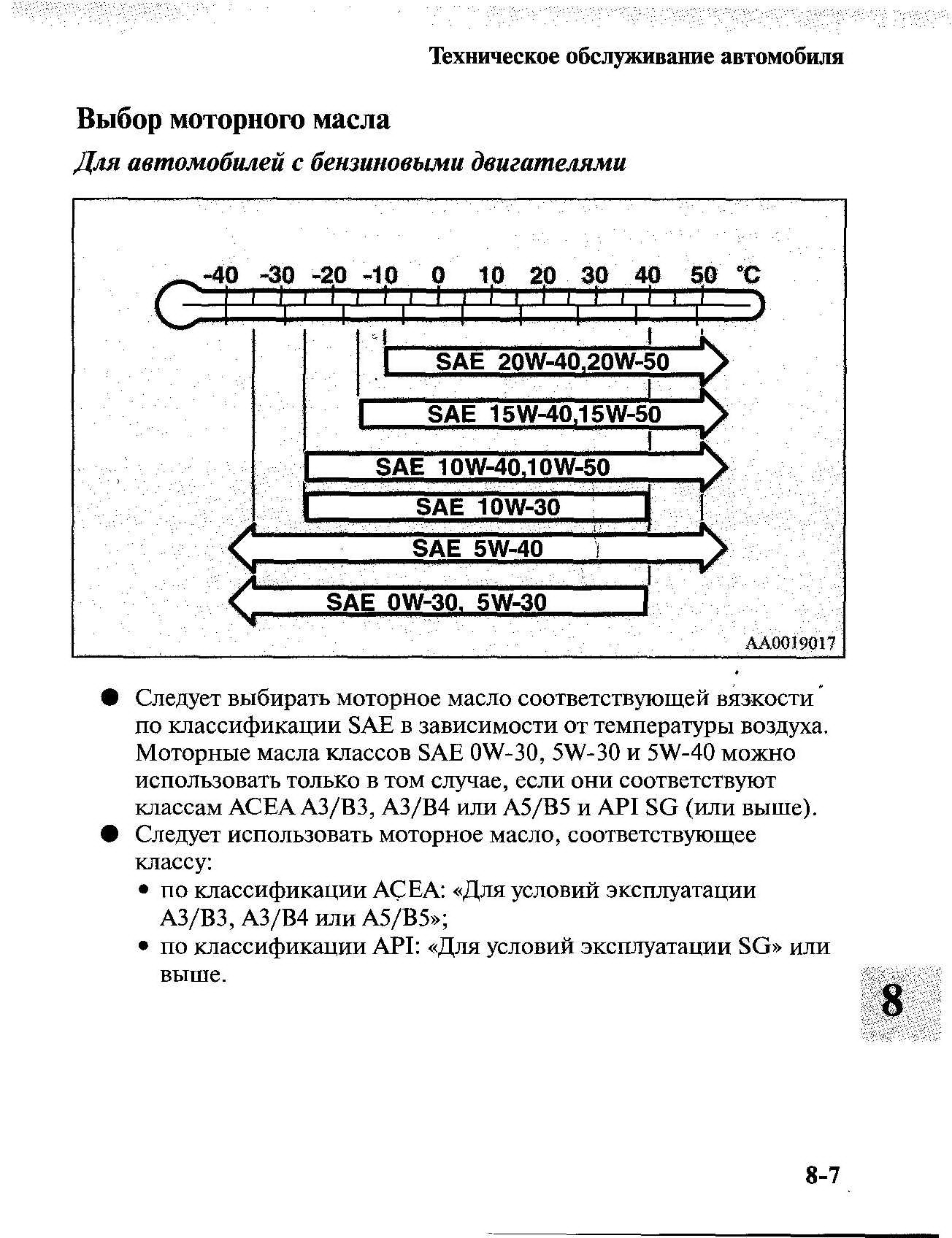

Чтоб долго не объяснять, приведу цитату из моей переписки по подбору масла на мой мотор с одним весьма грамотным специалистом и отличным человеком: "...У тебя переход на более жидкое масло привел к его жору. Если коротко разобраться, то первая цифра, например 5W-, 10W-, 0W-, это зимняя вязкость(w- winter- зима), то есть коэффициент текучести и прокачиваемости масло при отрицательных температурах. А вот вторая цифра, это коэффициент вязкости примерно при 100°C. Чем больше цифра, тем больше вязкость, читать сохранение пленки и меньшее проникновение в камеру сгорания через кольца. Вот получается, что тебе залили чуть пожиже масло и он начал жрать. Для нового автомобиля конечно чисто теоретически возможно залитие 0W... но нафига это летом то делать? А на мой взгляд тупая экономия, ведь машины на гарантии, что им будет то? Новые же... почти.))) В общем дилер купил одно универсальное масло и льет когда попало и кому попало.
Но помимо рекомендаций дилера, мобила и т.д., есть еще рекомендации завода-производителя. Так вот если мне не изменяет память, то для твоего мотора нужно масло качеством по API не ниже класса SJ. По вязкости Митсубиши всегда рекомендует для своих моторов на зимний период SAE 5W-40 или 5W50 и 5W30. Но никак не жиже!!!! По личной практике использования в морозы за 40 градусов.... вполне хватает 5W-40, лил всегда мобил 3000. Выбор за тобой, но 0W-30 жидкое слишком масло для твоего мотора, не рекомендованное производителем. На мой взгляд лучший выбор будет для твоего мотора SAE 5W-40." (с)
Ни убавить-ни прибавить.
Перешел на Мобил 1 "0-W40" угар упал в три раза - от замены до замены (раз в 8 000-9 000км примерно получается) доливал литр-полтора, в зависимости от характера езды. Обычно езжу...динамично

В том то и дело что у нас нет конкретики, и судя по таблице в мануале нам подходит масло от 0W30 до 20W50, первый раз сталкиваюсь с такой универсальностью или глупостью мануала, внешняя температура да, аргумент, но такой разброс, странно.

Руководство по эксплуатации!
А вот из букваря «Устройство, ТО и ремонт»:
