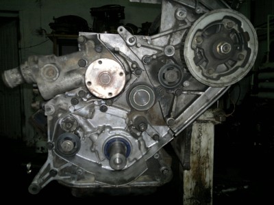

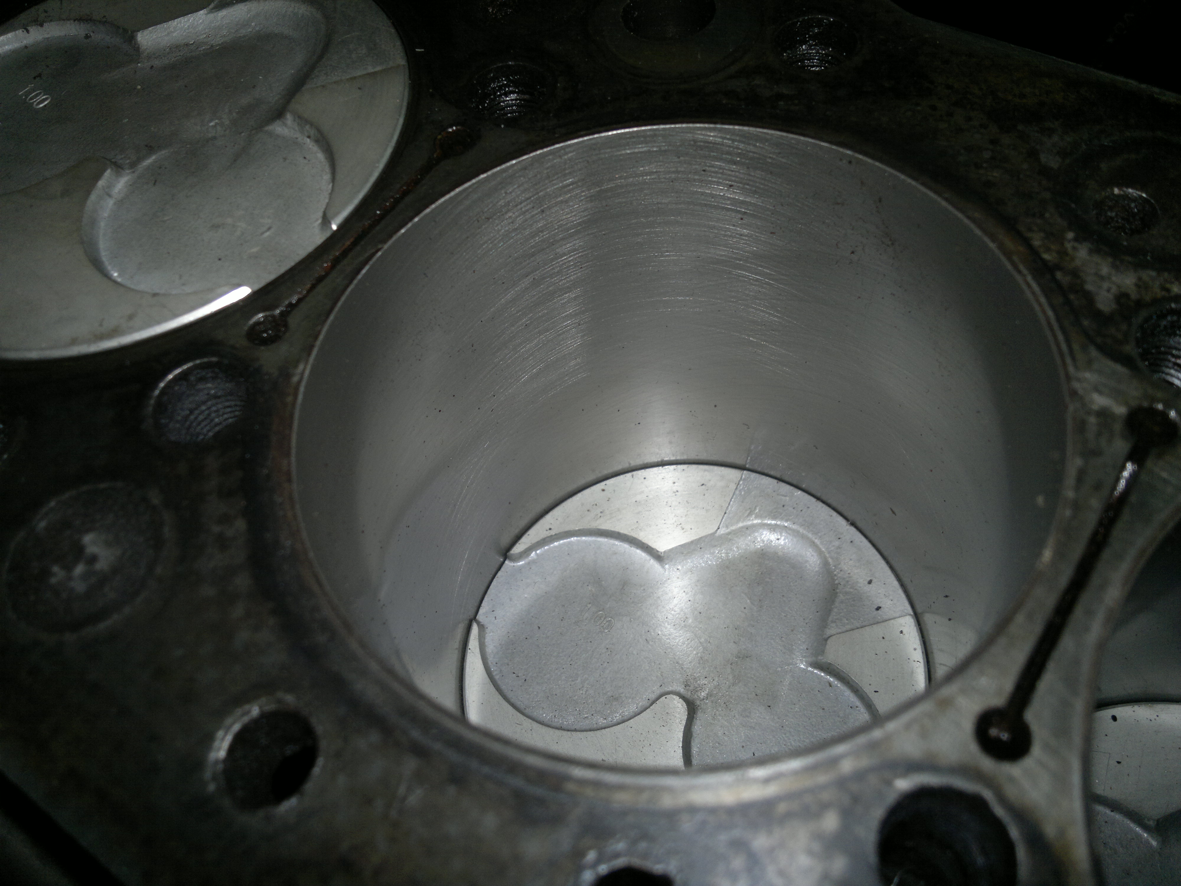

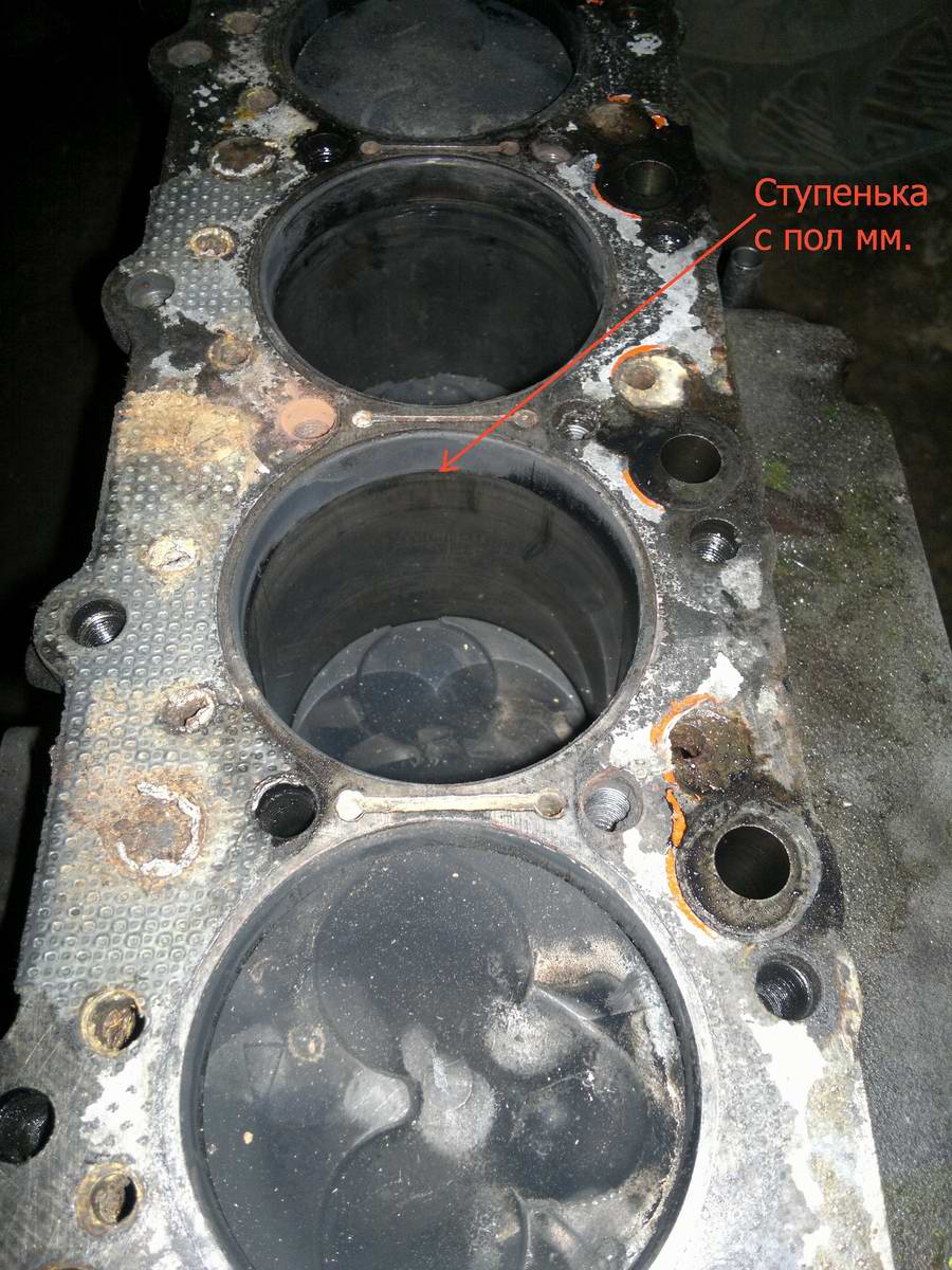

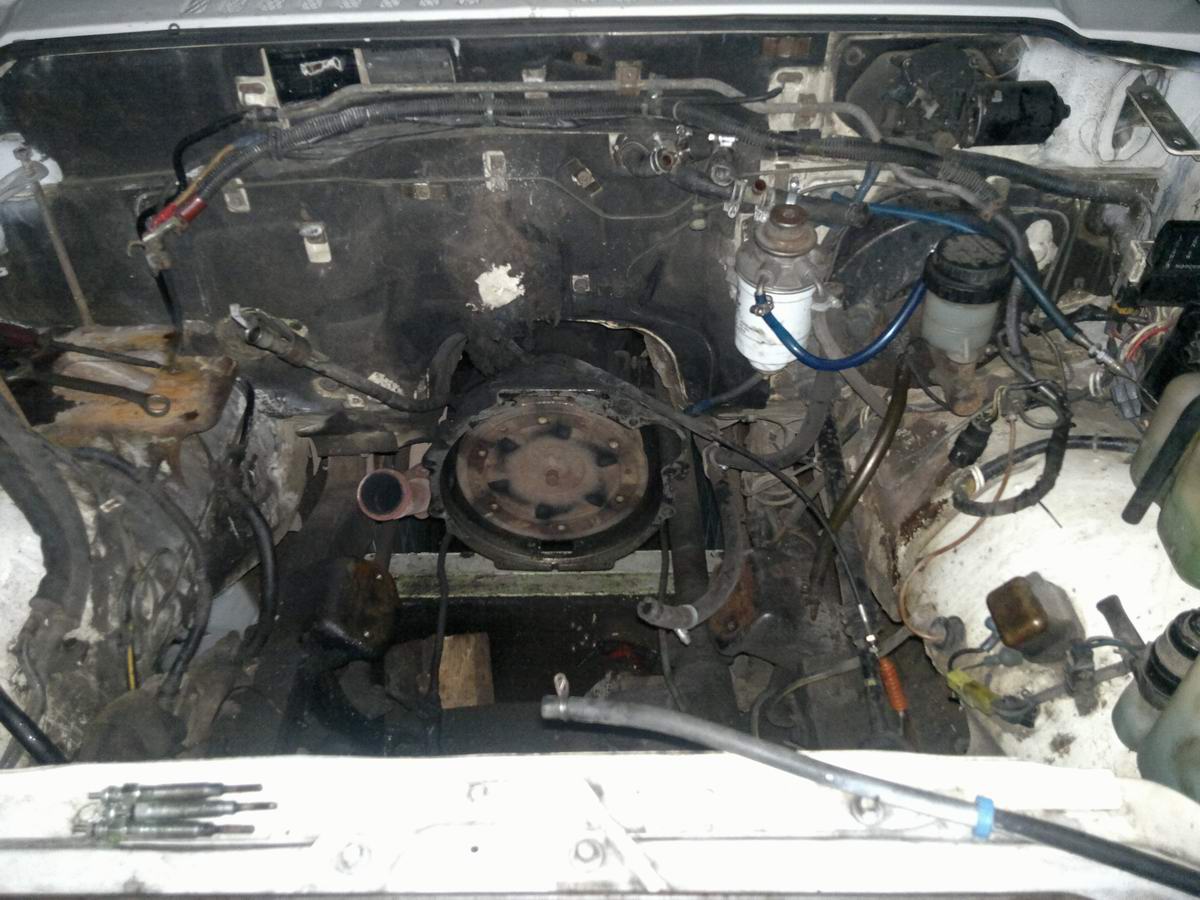

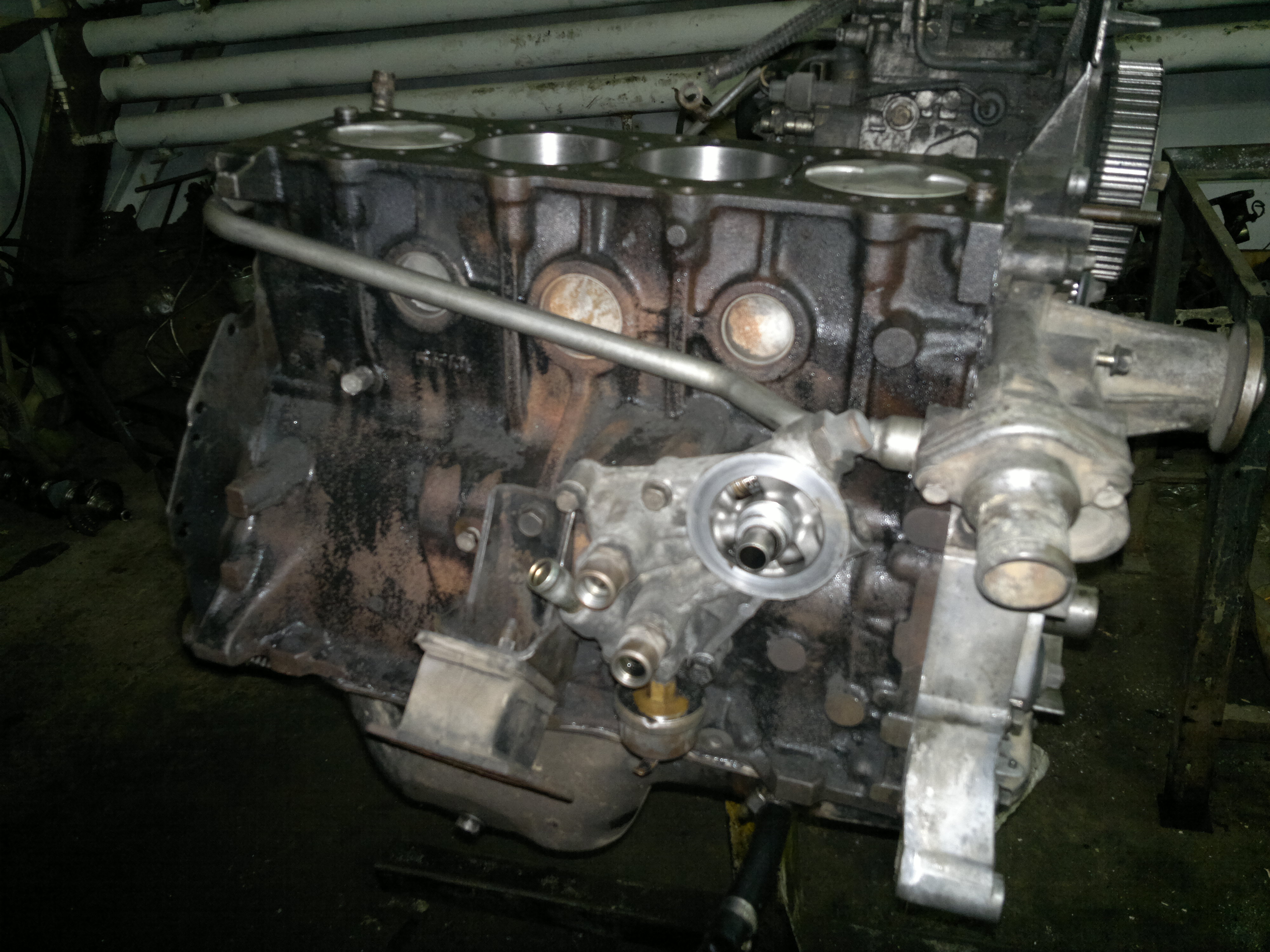

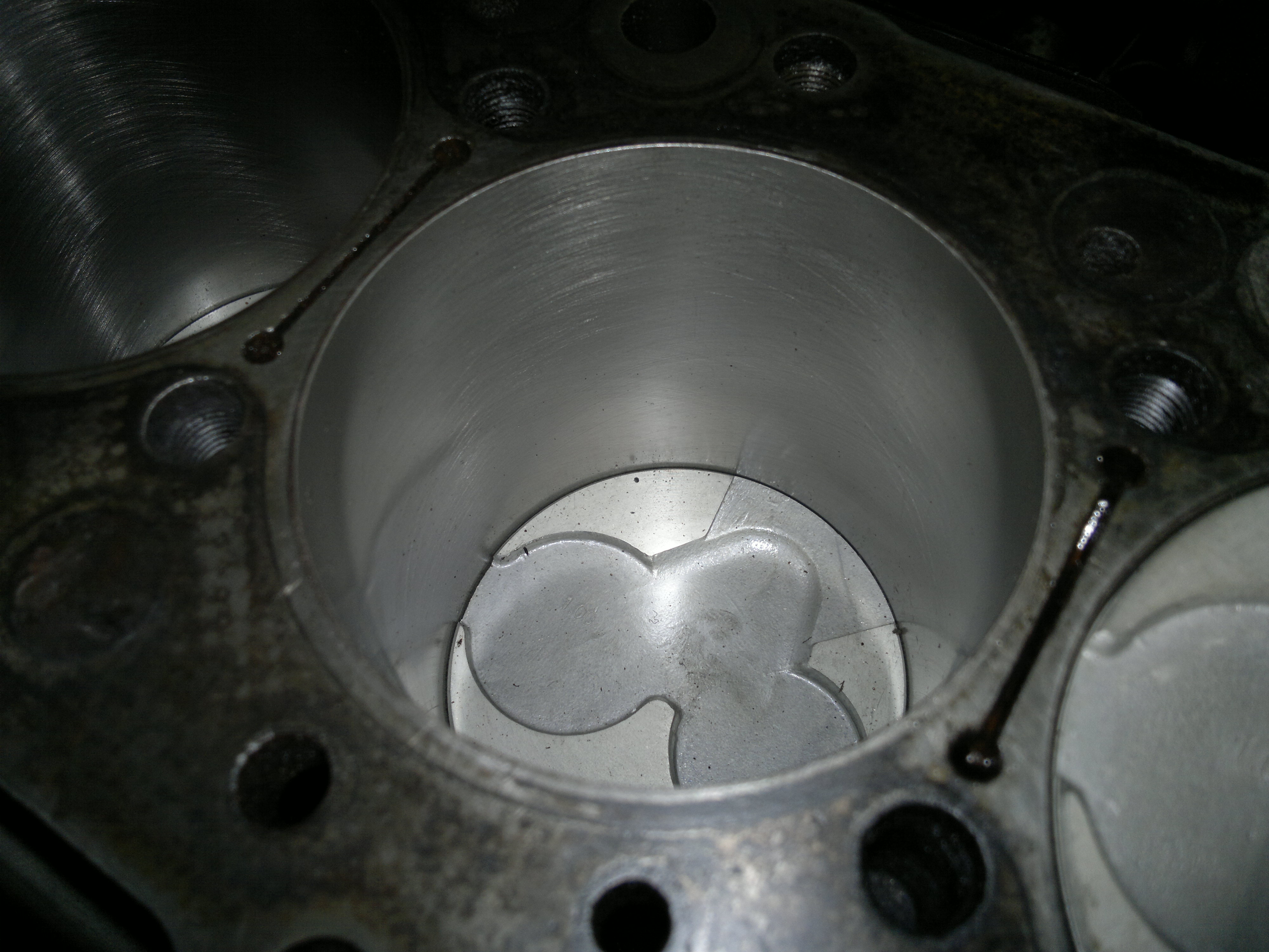

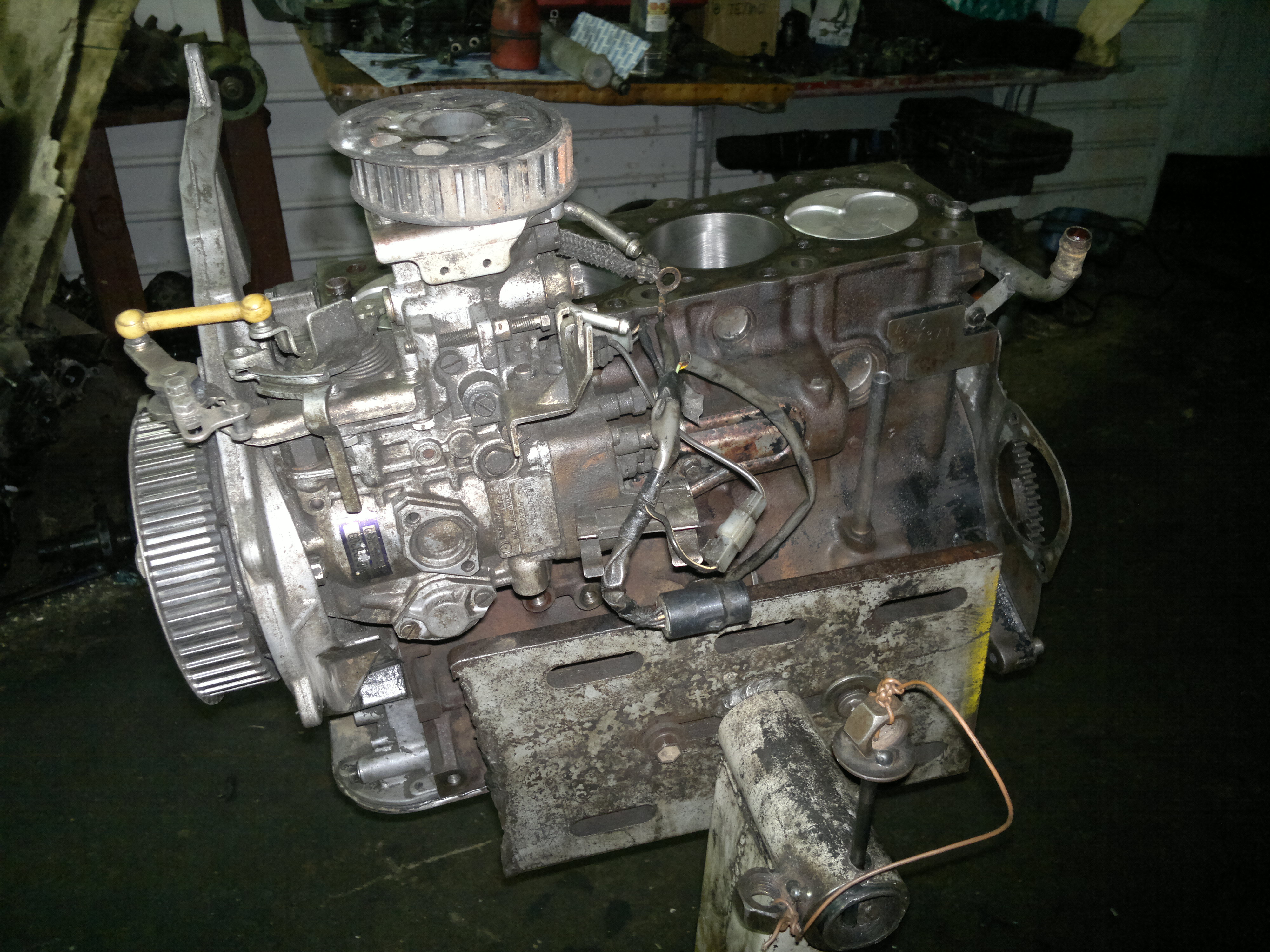

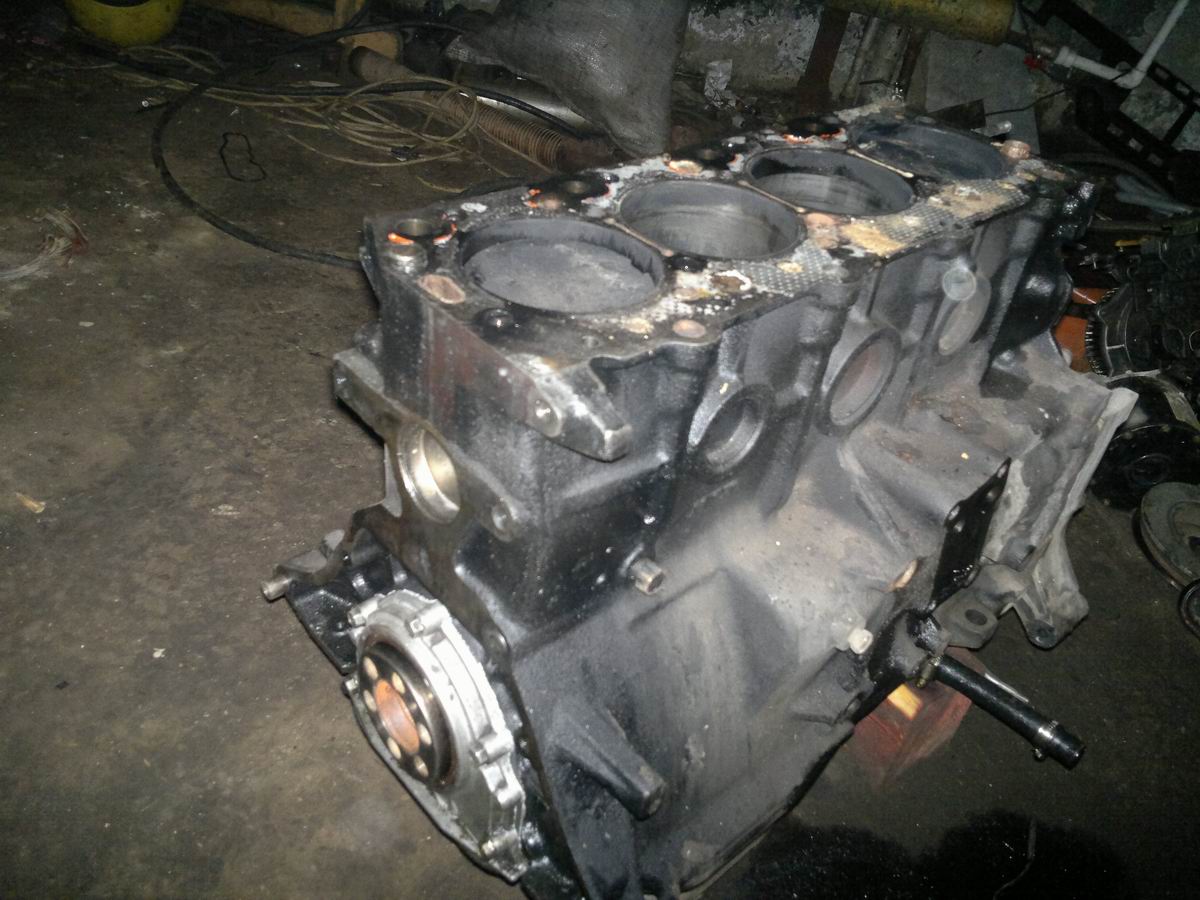

Сняли двигатель, распотрошили его.
Отсутствие компрессии стало понятно.
Износ цилиндров. Ступенька под пол миллиметра.
Точнее после расточки узнаю.
Блок поехал в расточку.

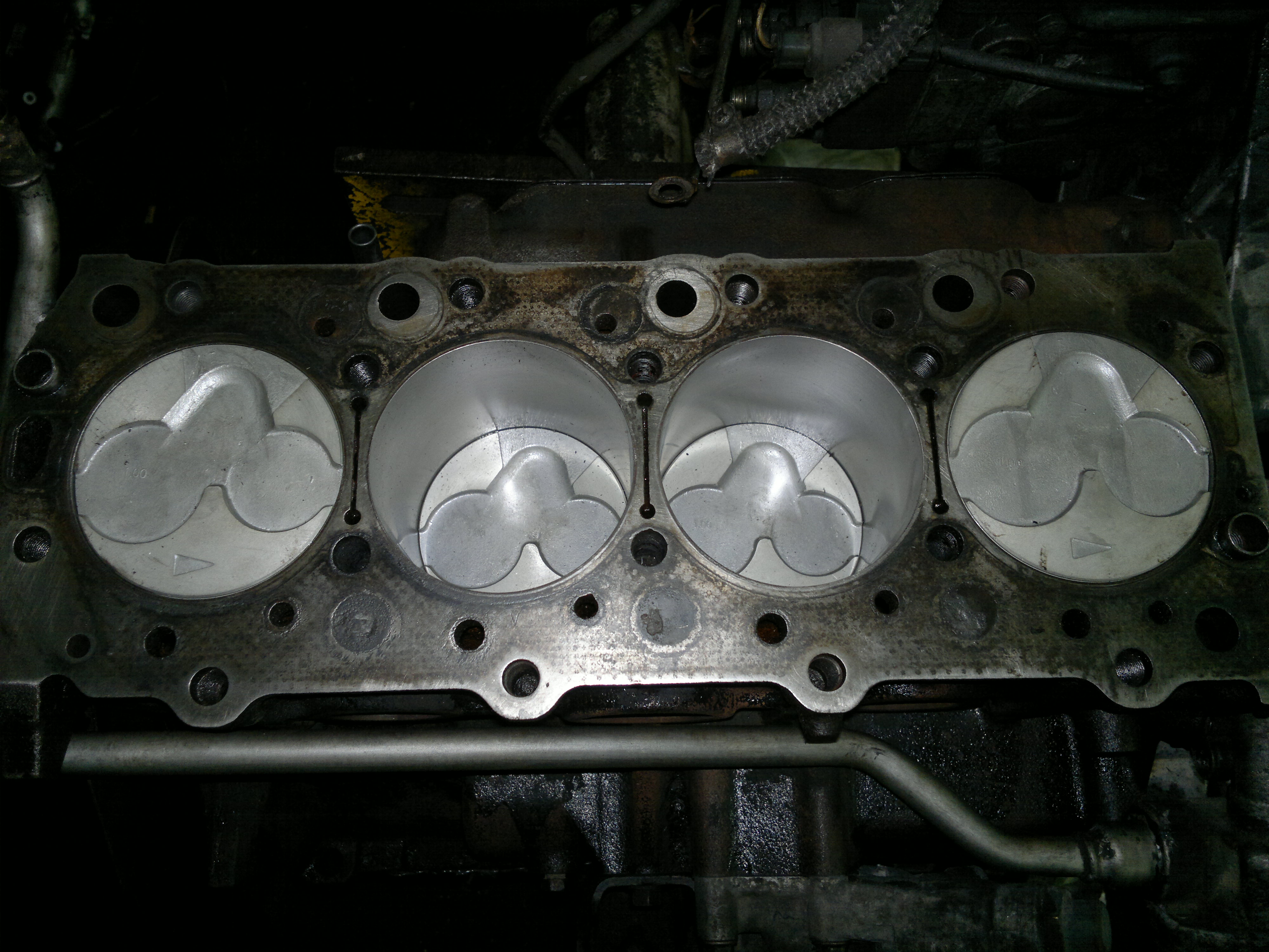

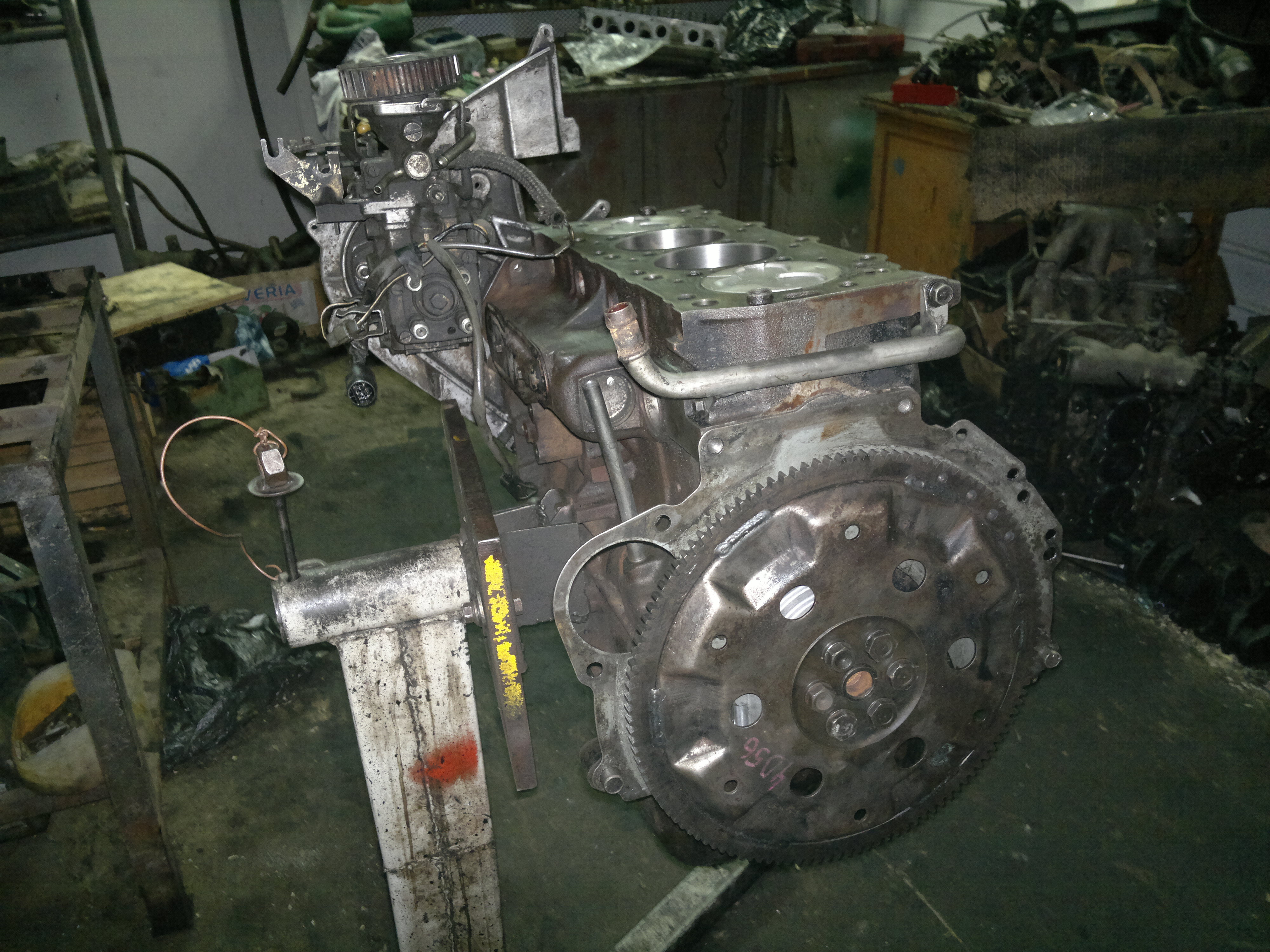

Ну вот. Блок расточили под 1. Колено 0,25.
Долго ждали поршня. И прочие железяки, которые не помешает заменить
раз уж движок разобрали. Переборка движка обошлась в 18рублей, подвески в 11.
К сожалению сборка будет происходить без меня.
Уезжаю в командировку в Волгоград недели на две.
Но кому присмотреть за сборкой есть.

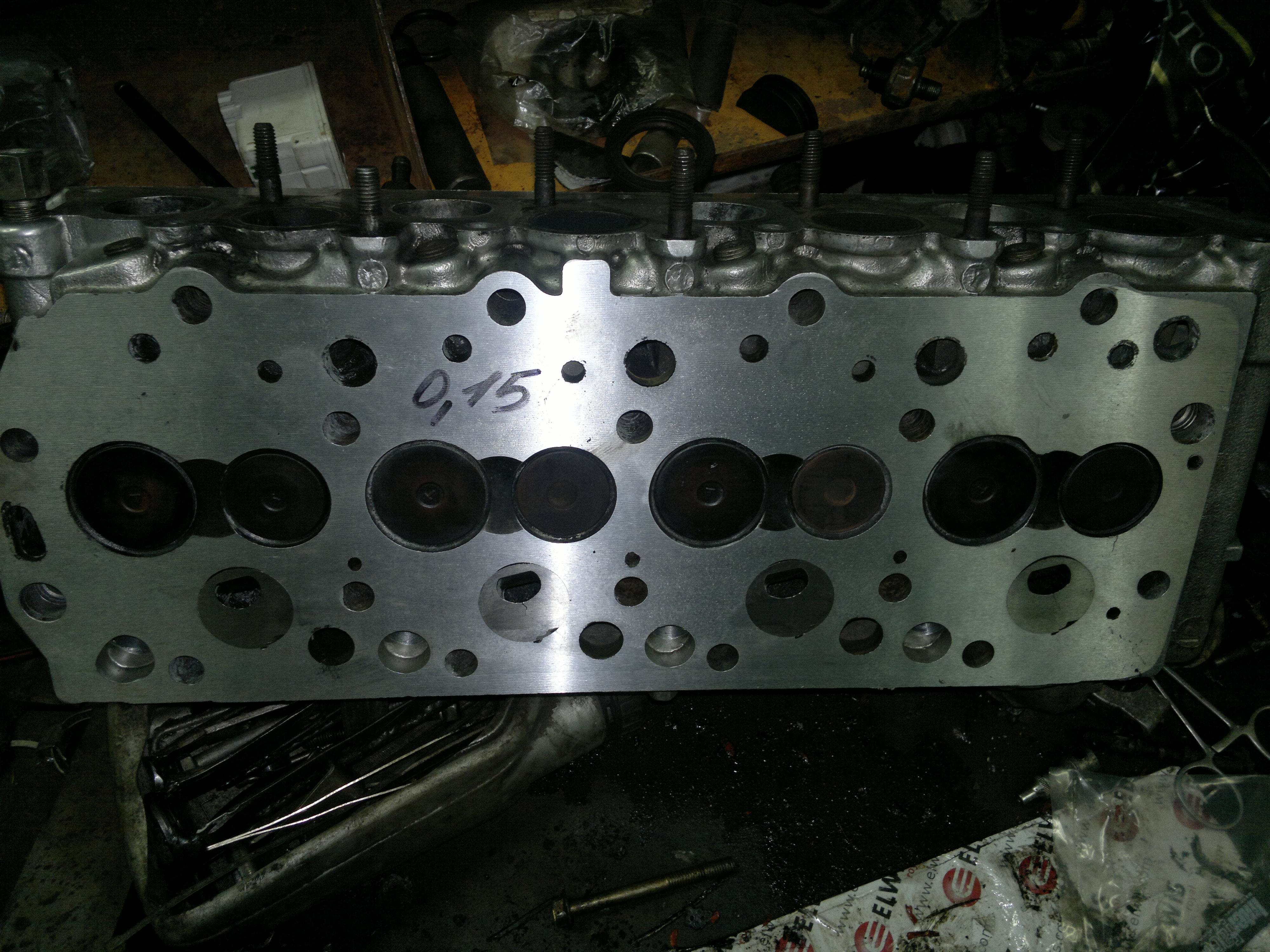

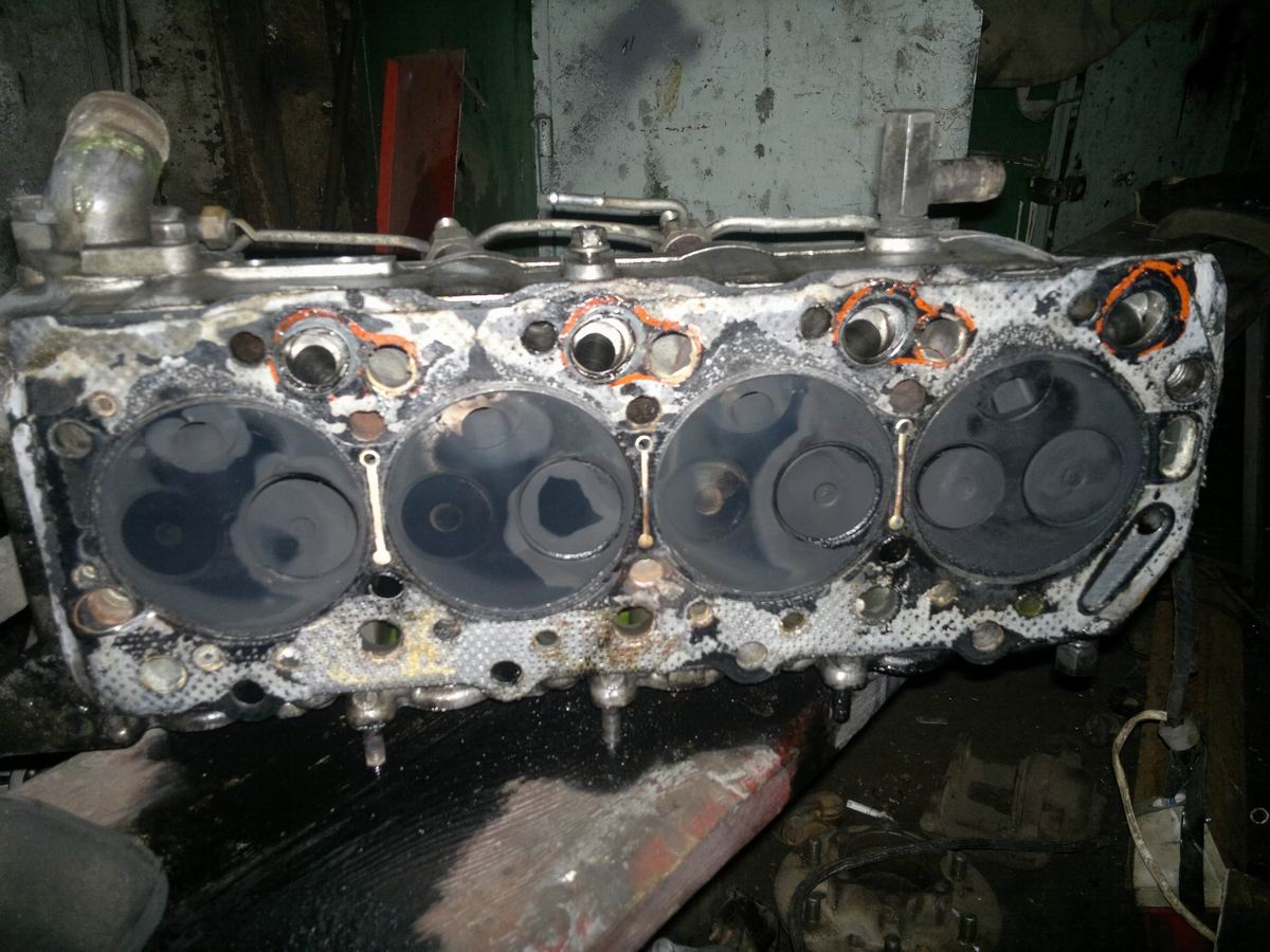

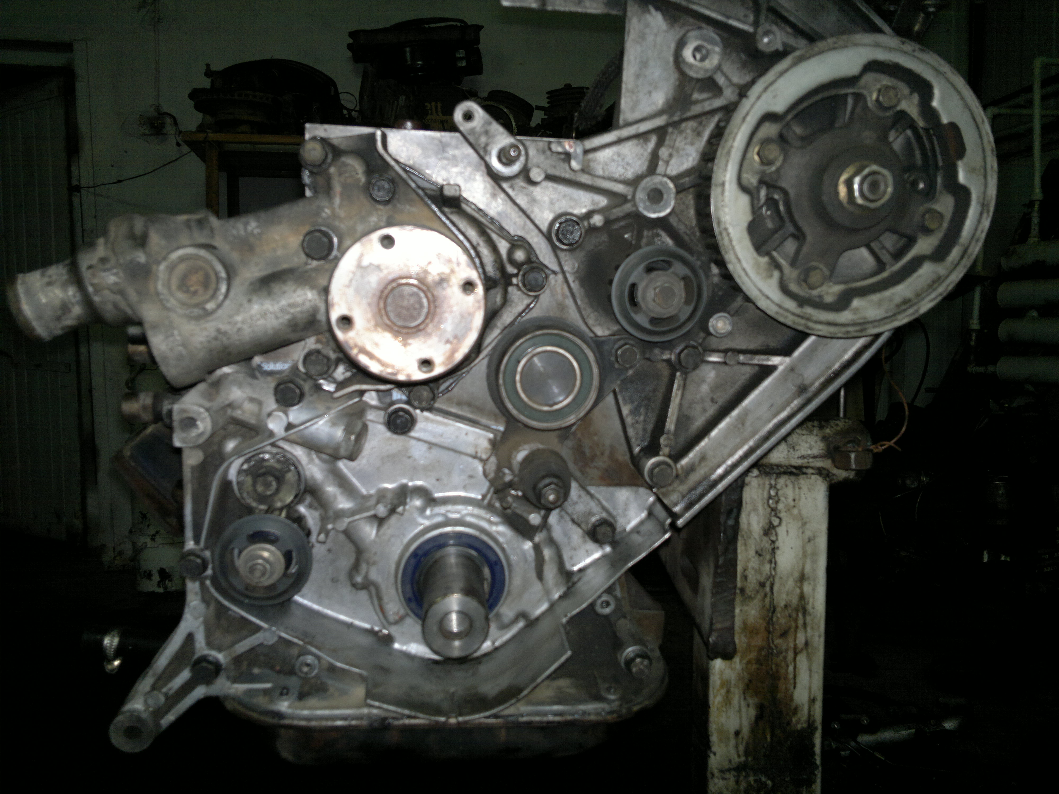

Приехал с командировки.
За это время почти собрали двигатель.
Тормознулись на головке.
Поверхность покоцанная после разрушения поршня в моторе позапрошлой редакции.
Повезли шлифовать.

Стараюся. :)
Вот голова поспела. ::-D:

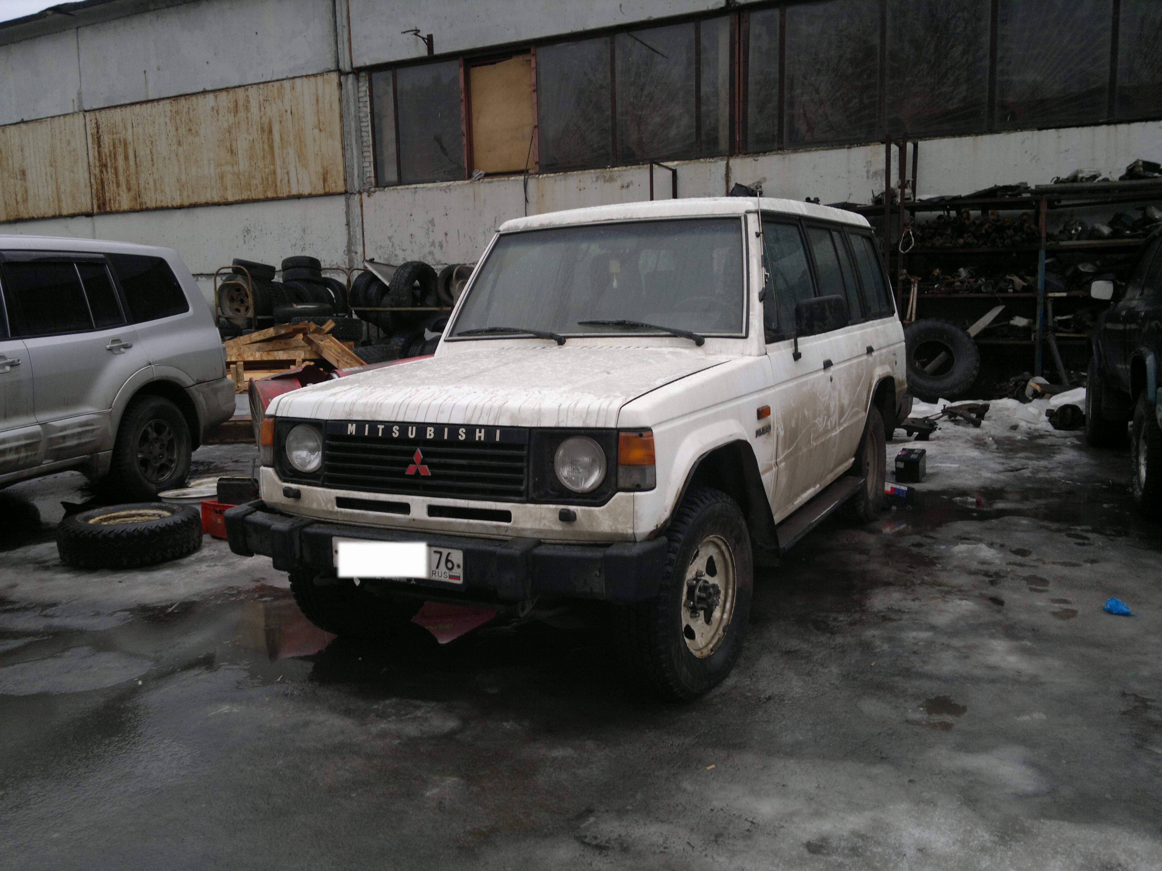

Машина таки собрана!
При первой заводке обнаружилось, что ТНВД и форсунки
очень уставшие. Зверски дымит, троит, мощность не развивает.
Но даже в таком виде движок работает приятно. Ни шумов, ни стуков, ни вибраций.
Топливная поехала в переборку.
Обнаружилось, что распылители стояли Тоетовские.
Ждем распылители и детали к насосу.

Переборка ТНВД и регулировка форсунок не помогла...
Движок дымил как паровоз мощности не развивал.
Запускали последние разы с бутылки чтоб исключить влияние
возможных подсосов воздуха.
Литра саляры хватало на 10 минут экспериментов... Вся улетала в трубу.
Опережение крутили туда сюда.
Не помогло ничего. Дня 3 возились.
На эвакуаторе оттащили машинку к лучшим дизелистам нашего города
на диагностику. Они с ней бились дня 3.
Не работает. Но их посетила светлая мысль, что что-то не так с поршневой.
На эвакуаторе обратно.
Все ходили мрачные, умные и хмурые.
Так не бывает говорили все!
Я засел за чтение форума.
Нашел! Не та голова! И она давненько там уже не та стояла... Поэтому ни кто и не чухнулся.
Поршня стояли и были заменены на поршня с глубокими выточками.
А головка стояла и была после шлифовки поставлена с утопленными клапанами.
Найдена головка с выступающими клапанами. Сильно не новая. Сейчас она в переборке.
Будет готова-будем ставить. Забрезжил свет в конце туннеля!
