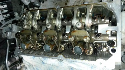

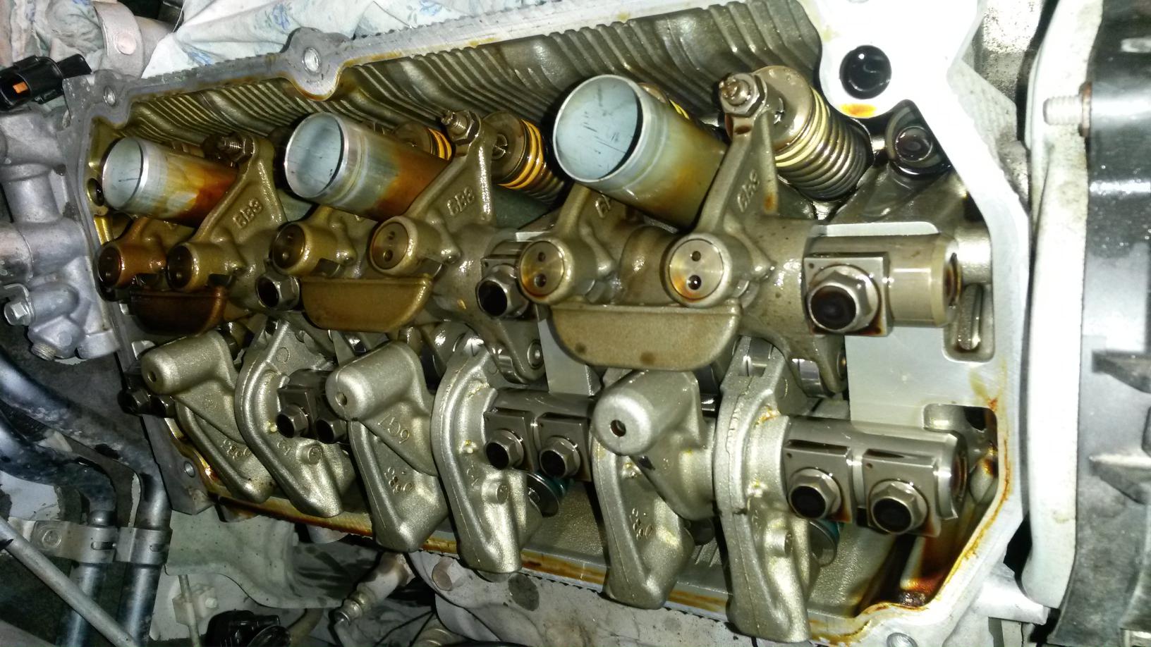

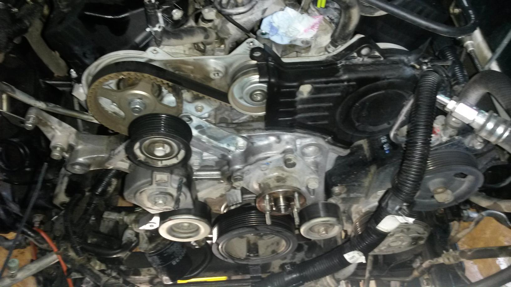

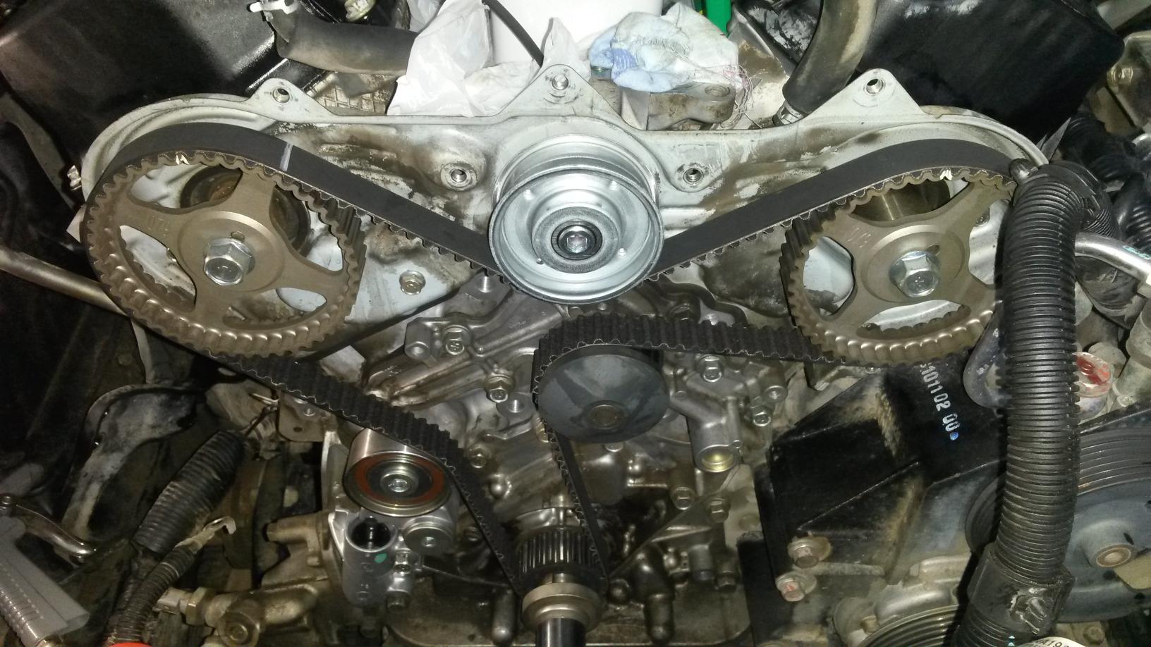

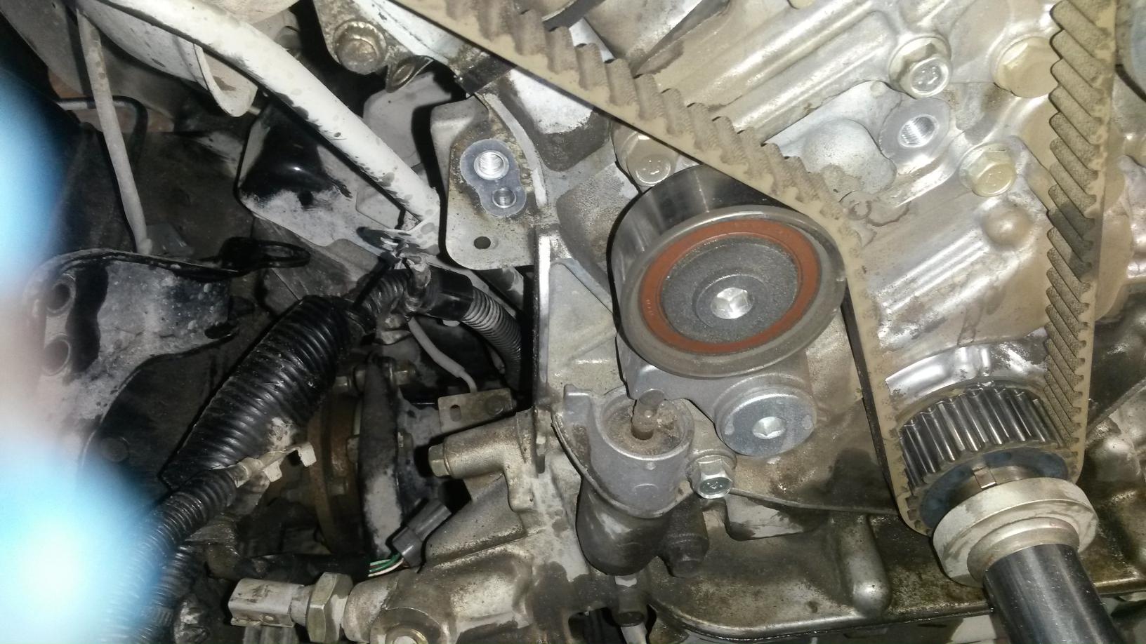

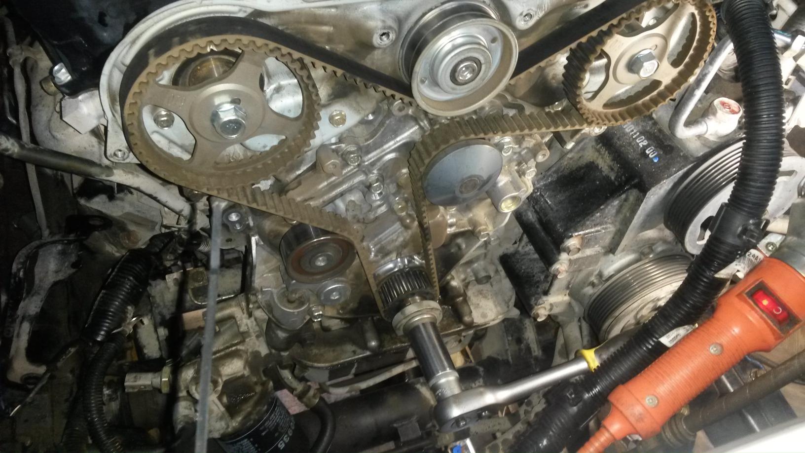

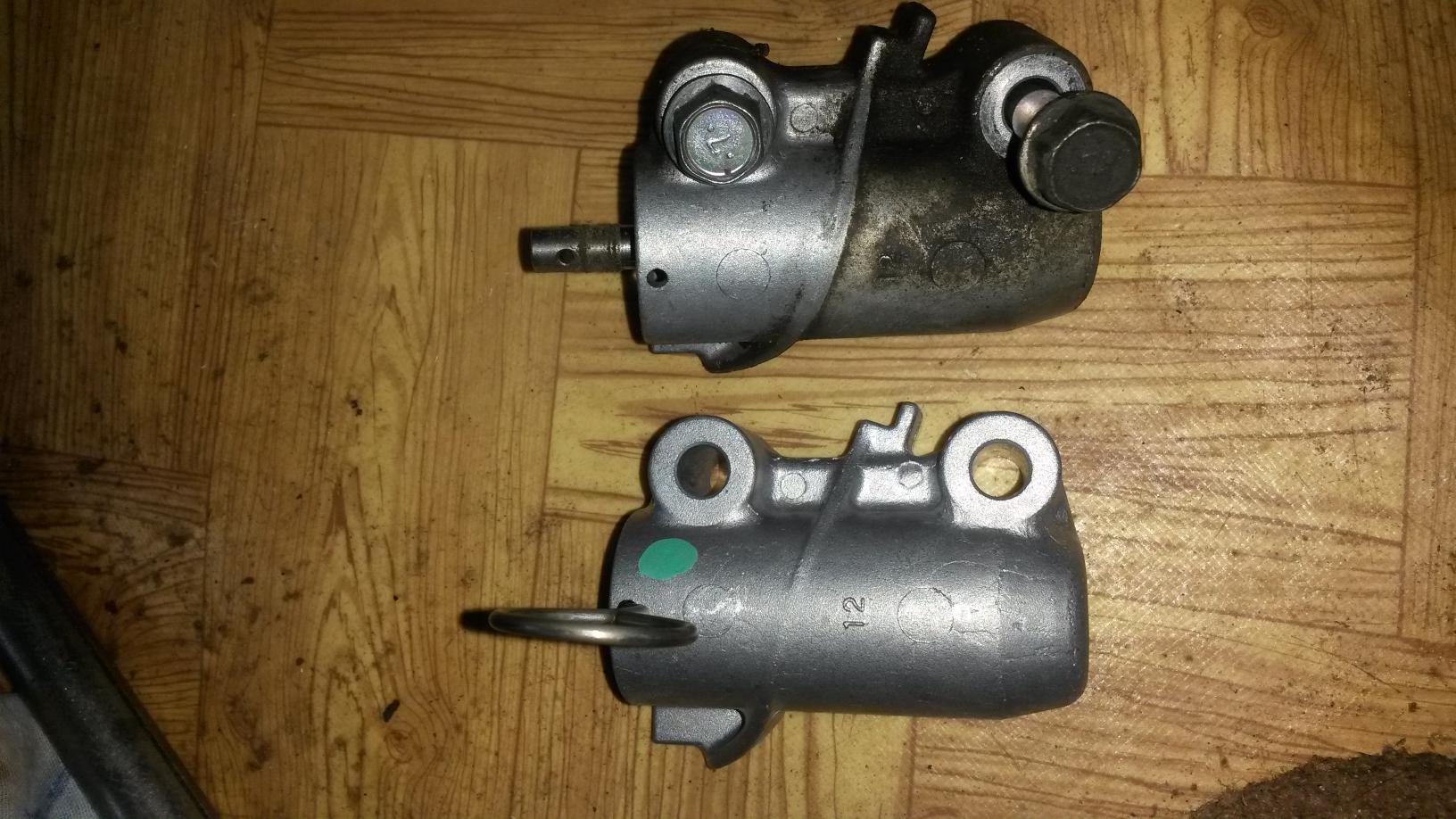

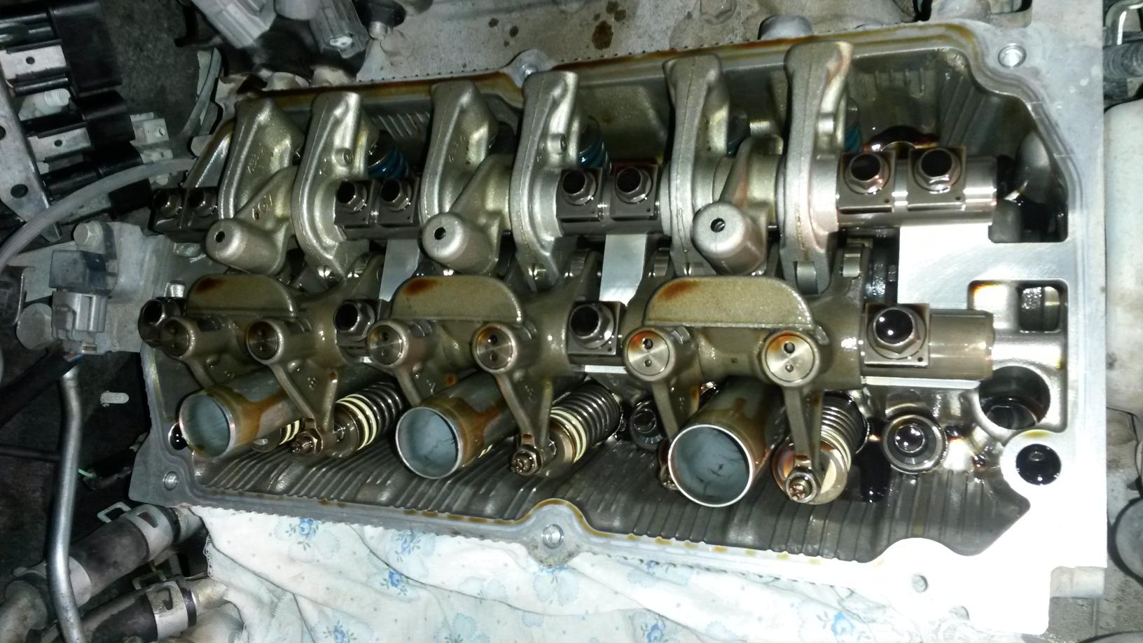

Пришло время к замене, правда небольшой перепробег, правда для 94000км состояние узлов ГРМ очень даже ни чего...
Все прошло без особых трудностей, в штатном режиме, правда негатив от впускных клапанов. компрессия 14-15. сальники, и маслосъёмные колпачки не трогал.
единственный минус, впускные клапана зажаты, это не есть гуд
1145A055  и 1145A080  где-то задавали вопрос, полностью идентичны.
жирные следы, это антифриз, а так все было тока в пыли...

Как понять зажаты?У меня тож бензинка.По фоткам и двиглу...как всё просто и без гемора.Блин как вспомню дизель и .....
