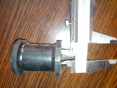

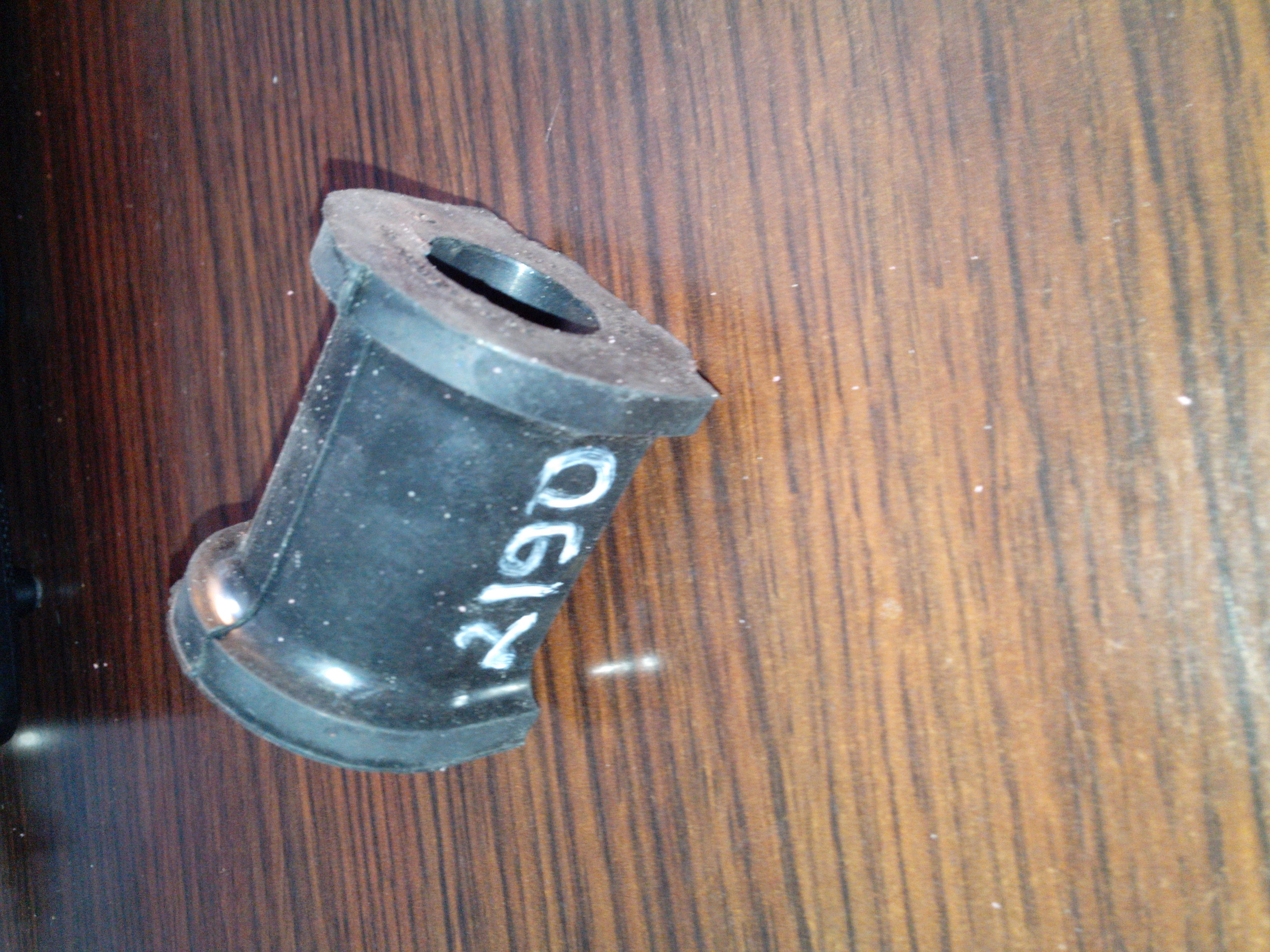

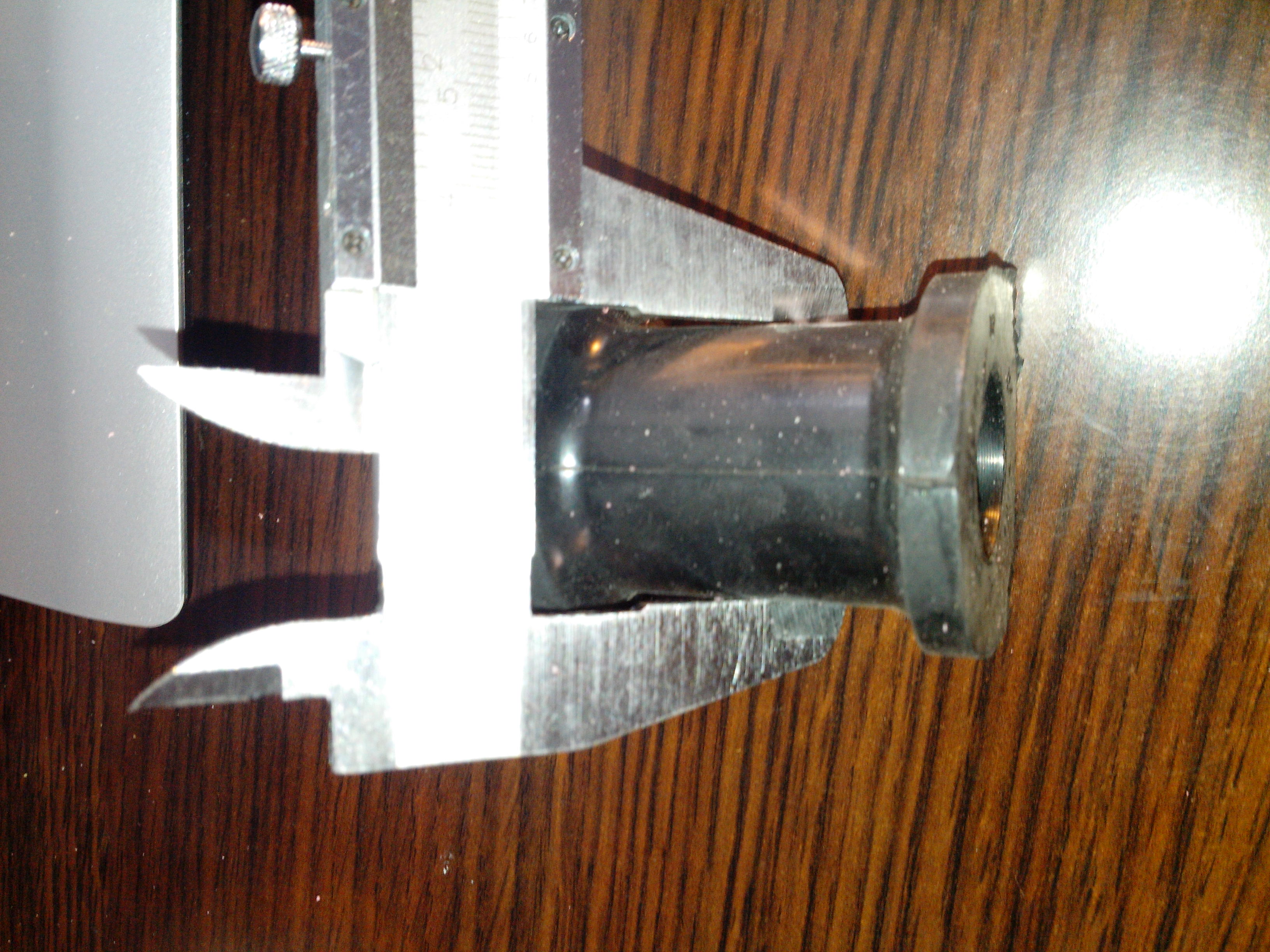

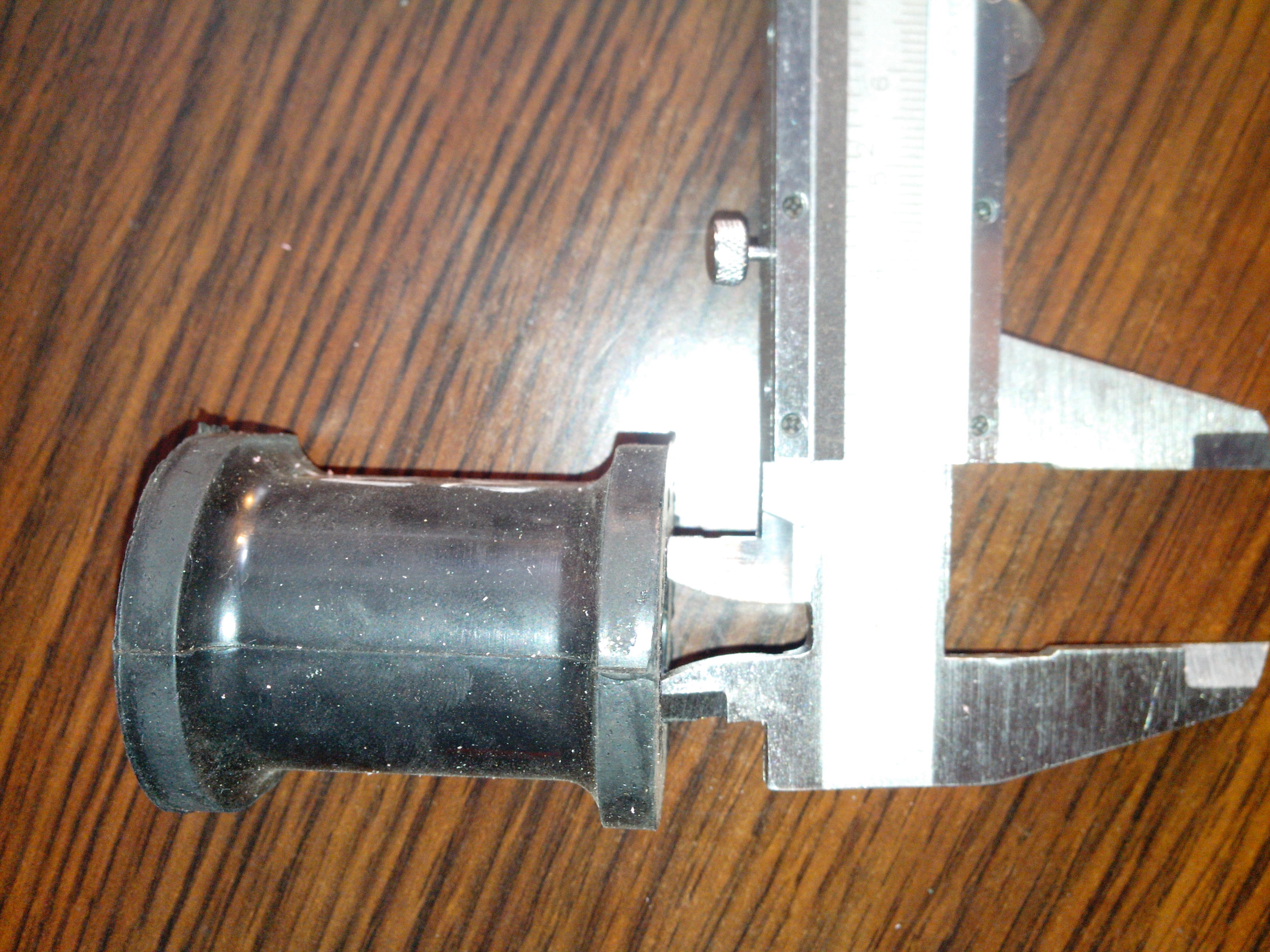

Починил! Всё разобрал как по ссылке. Только шарик сделал из полиуретановой втулки стабилизатора от калины! У нее 2 размера оказались какие надо! 32 мм наружный и 20 внутренний! Отрезал цилиндр высотой 20 мм и его канцелярским ножом обтисал под сферу как на чертеже! Штифт выпресовал, одел запчасть, сркзу одел колокол и запресовал штифт! 2 часа и всё в порядке! Есть мнение что полиуретан разьест трансмиссионкой - но месяц то продержиться!? Новый то заказан! А как чётко теперь всё включается!
