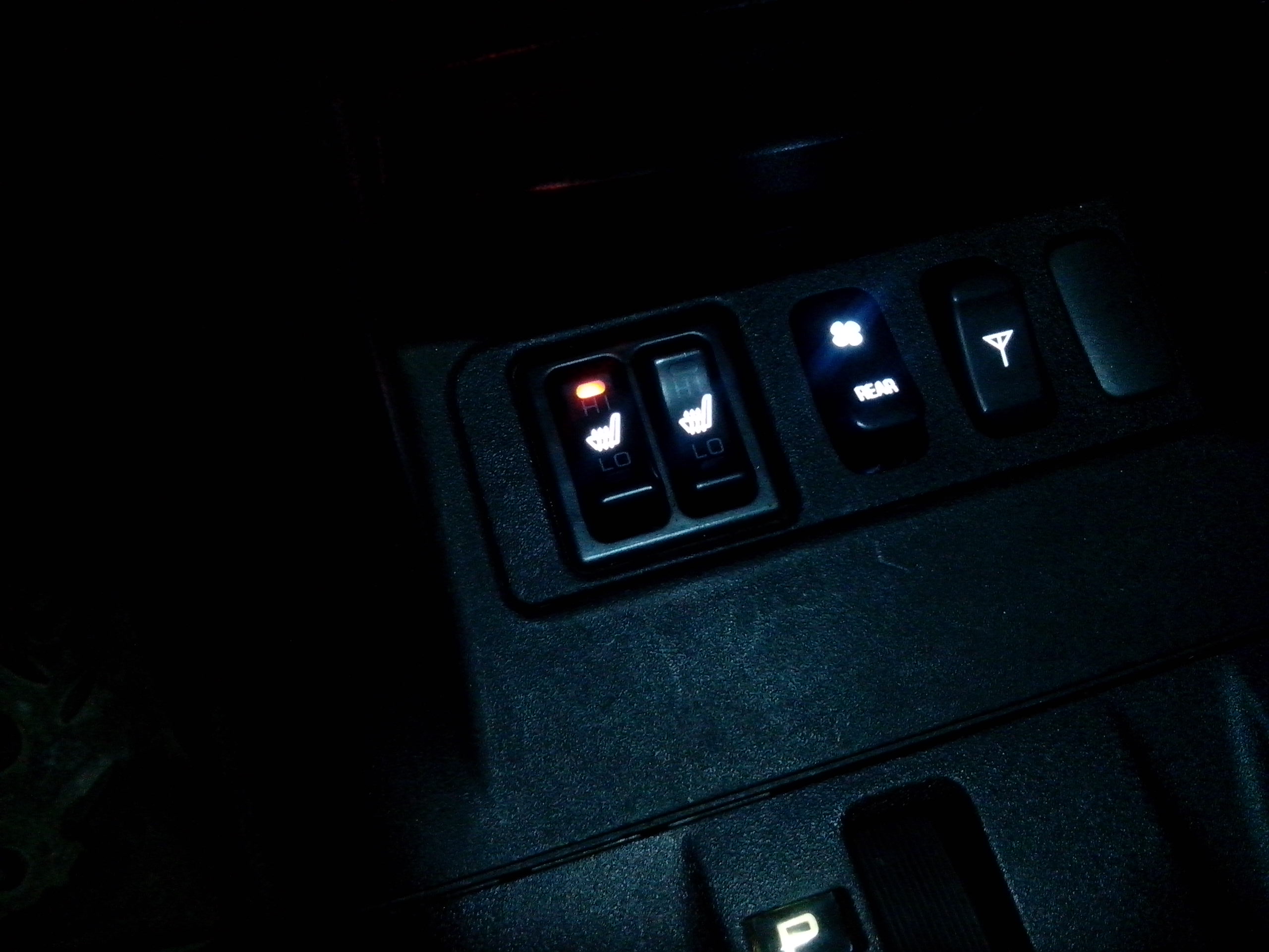

Есть еще подсветка в нижнем бардачке
В кнопках подогрева
две лампы подсветки

Смирнов писал(а):спасибо. Значит шанс их разобрать и потом собрать что бы они работали есть...
Как обещал фоточки, правда фоткал ночью на телефон, сорри за качество. :)

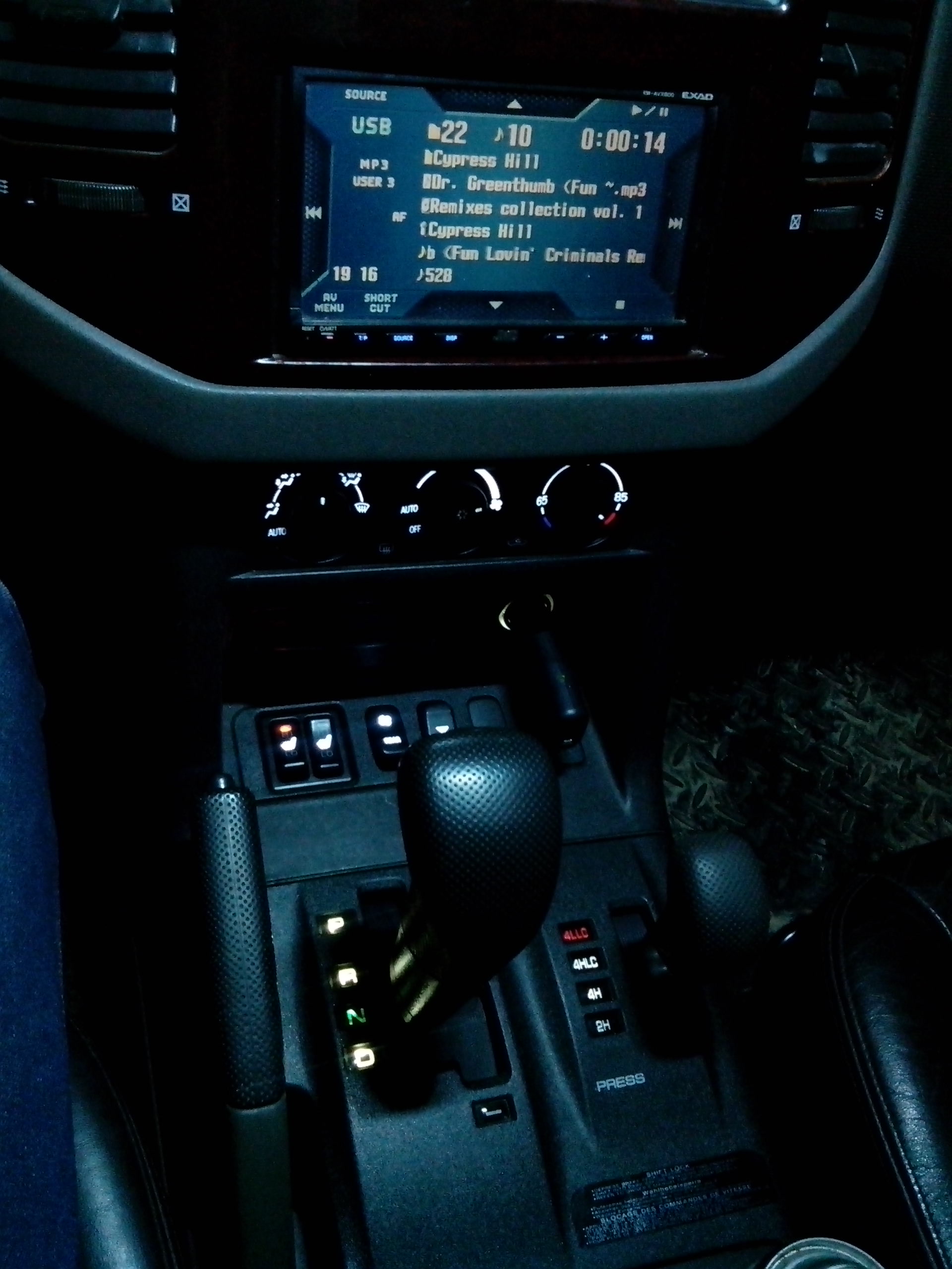

hc2hunter писал(а):У меня на Монтере подсветка выглядит так:
Фотку с бортовым компом (как засунул) днем можешь выложить? А то не видно. Тоже хочу поставить.

azbza писал(а): Фотку с бортовым компом (как засунул) днем можешь выложить? А то не видно. Тоже хочу поставить.
это тебе в эту тему:
http://www.pajero4x4.ru/bbs/phpBB2/view ... 0#p1707772
