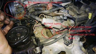

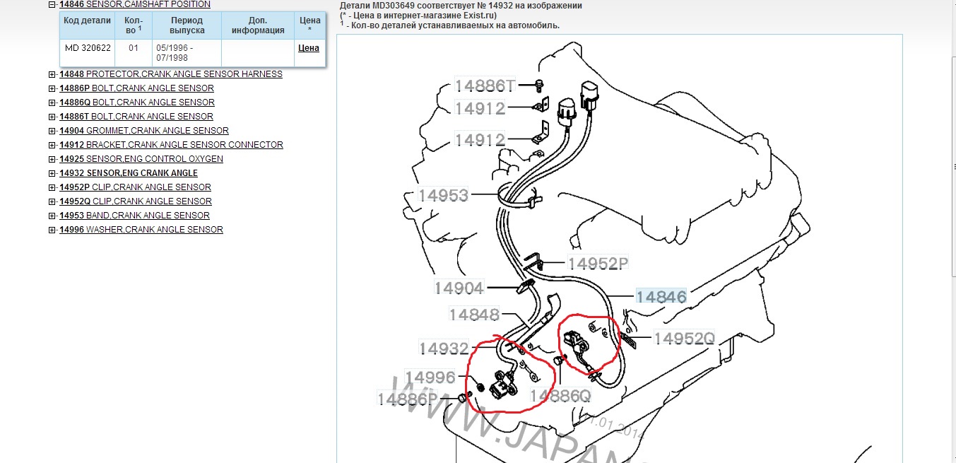

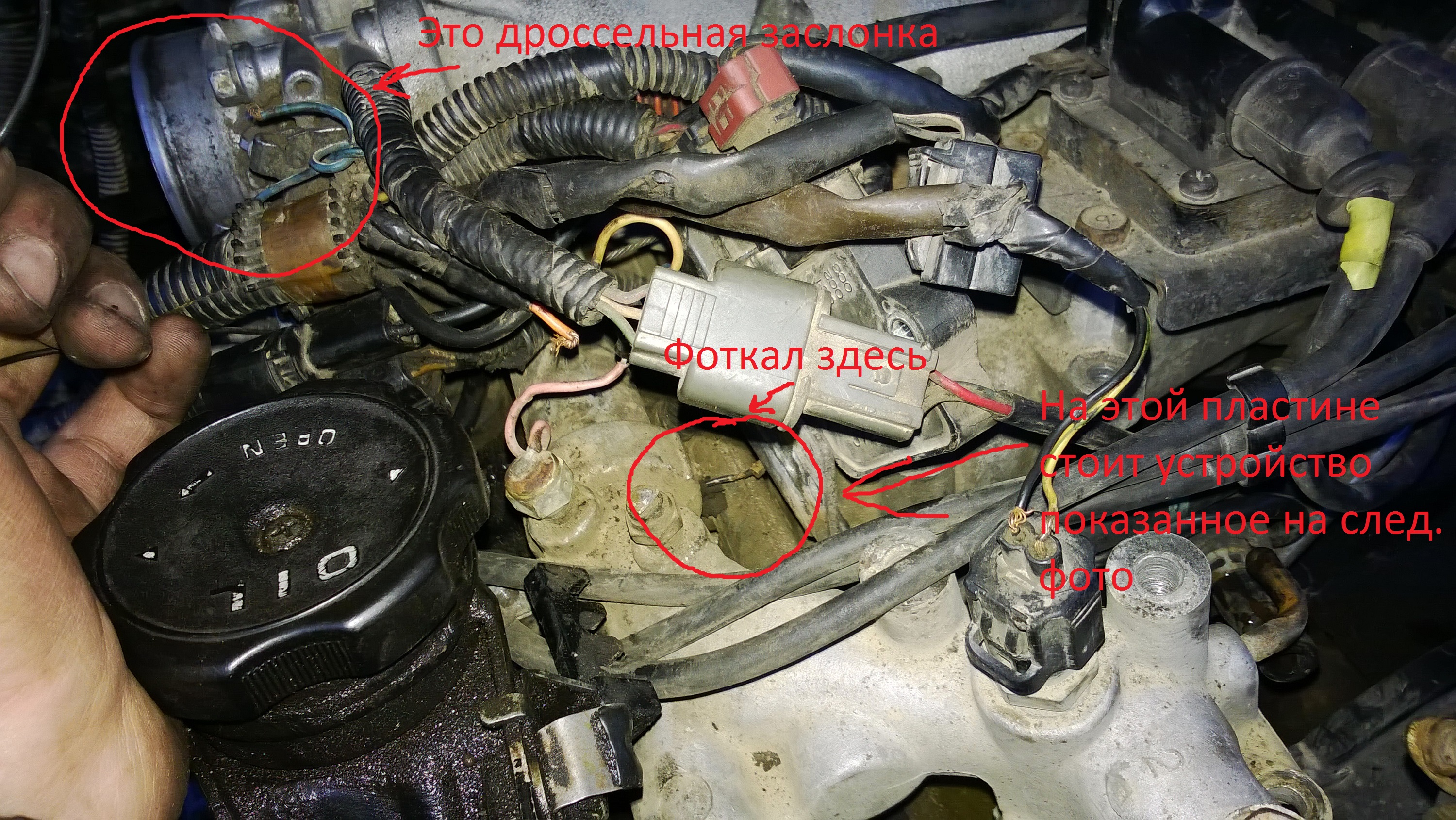

это что за место?niger90210 писал(а):Что за провод, кто знает?
Вообщем пытался их восоеденить, не помогло, либо к этому моменту все свечи наглухо залило.

Вроде где-то возле термоса, датчики температуры видны. Но тоже не пойму вроде не 12 клапанник...
Автору неплохо бы профиль заполнить... Что за двигун, год... А то гадай тут...

тоже думал про термостат, но... не совсем похоже. пусть лучше расскажет где фоткал.

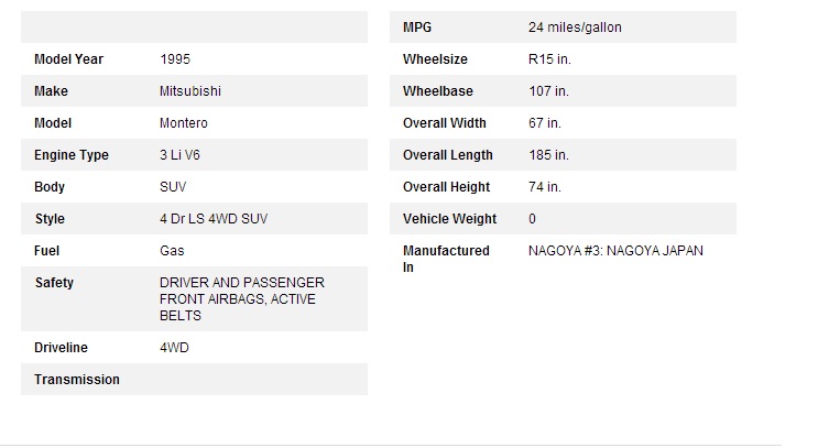

Вот пару фоток. Автомобиль 95 г. Двигатель 6G72, 3 литра. Автомат.
Про кол-во клапанов не знаю, и не знаю тип коробки.

это не 12кл точно.
завтра посмотрю что там может быть.
если не трудно, vin в личку, чтоб проще было (при условии, что всё оригинальное)

у вас латиноамериканец, с 24 клапанами, коробкой автомат, выпуск 3-я декада мая 1995года, а ещё длинный вагонniger90210 писал(а):Вот что показал декодер.

Да вы посмотрите на фото - у него температурный датчик отгнил нафиг весь. У меня такое было - её невозможно завести будет. Нужно расколупывать этот разьём и перепаивать провода.

Не помогло.Олег.... писал(а):Да вы посмотрите на фото - у него температурный датчик отгнил нафиг весь. У меня такое было - её невозможно завести будет. Нужно расколупывать этот разьём и перепаивать провода.

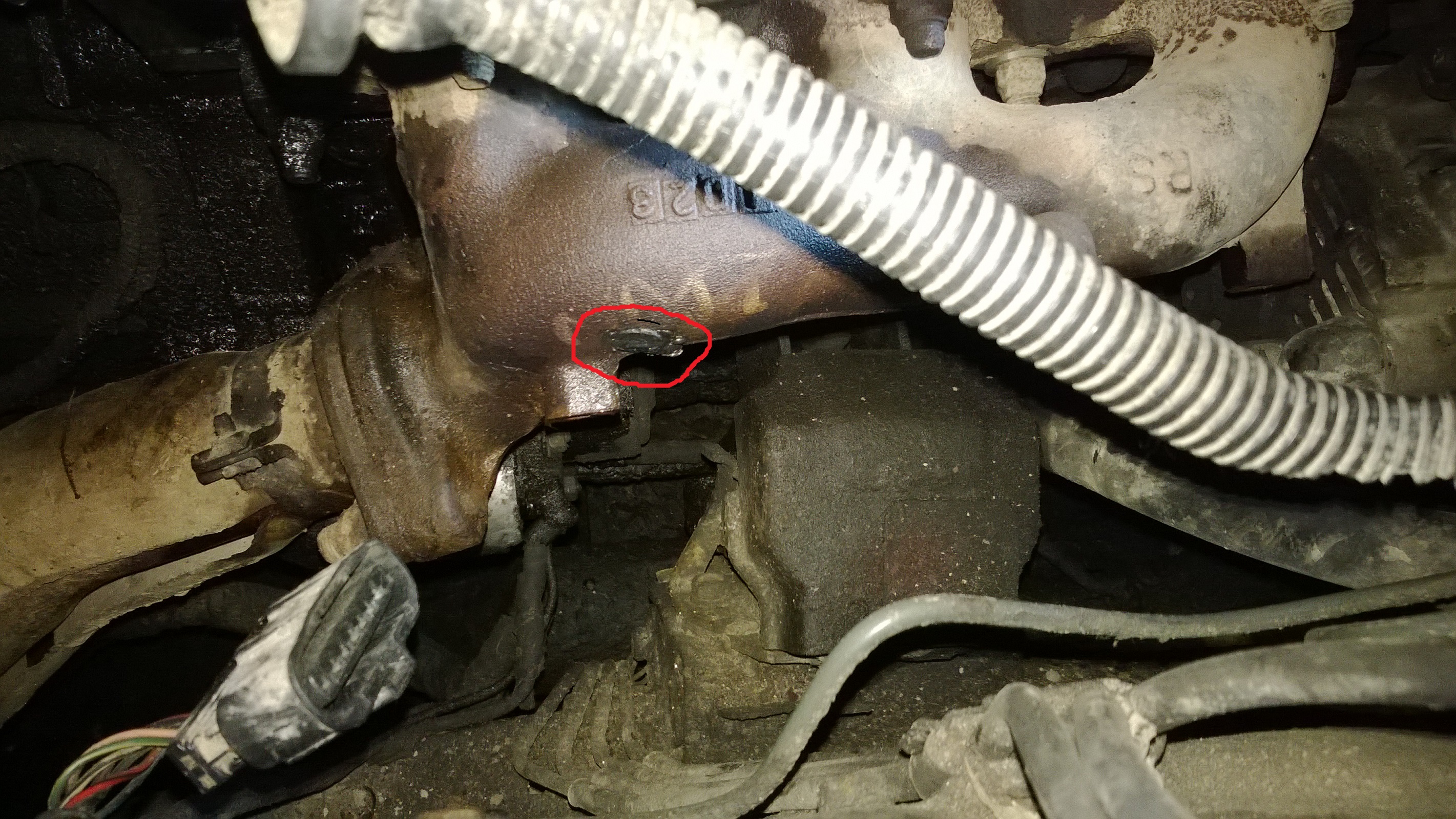

Свечи выкрутил, прокалил, вкрутил - не помогло. При этом все разъемы и провода подсоединил. Двигатель не заводиться, только иногда чуть схватывается и все.
Вот обнаружил бензин на коллекторе. Сочиться прям из выпускного коллектора, там видимо запаяно было (на фото обвел красным). Фото и видео прилагается. Ребят помогите, даже и не знаю из-за чего это, но думаю что такого быть не должно.
Вот видео http://www.youtube.com/watch?v=vnPw_4CT ... e=youtu.be

выпуск дырявый- это конечно плохо, но не должно на запуск влиять. Походу бензин (если это конечно бензин) в горшках не горит и вылетает в выпуск, потому и сочится.

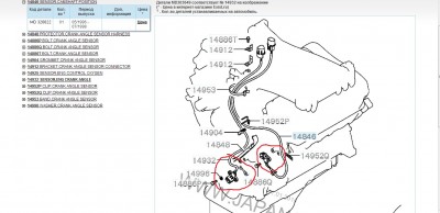

Померил компрессию, на всех цилиндрах 9 атм.
Получается бензин есть, искра есть, давление есть. Мне кажется, что сбился момент зажигания.
Может ли это быть датчик коленвала или распредвала ?

Re: П2 6G72 Дико троит и глохнет
датчик КВ может быть.
чтоб это исключить сделайте так: отключите б/насос (сняв питание) -так мы исключим подачу бензина.
далее: берем "быстрый старт" (или "разбрызгиватель" бензина тоже подойдет), снимаем воздуховод с ДЗ, пшикаем этим делом туда. не надевая патрубок заводим (иначе может улететь в кусты расходомер...). если завелась, то периодически пшикая пытаемся поддержать работу двигателя, давая ему питание.
работает? тогда датчики ни при чем.
далее смотрим топливную составляющую. я бы с форсунок начал.

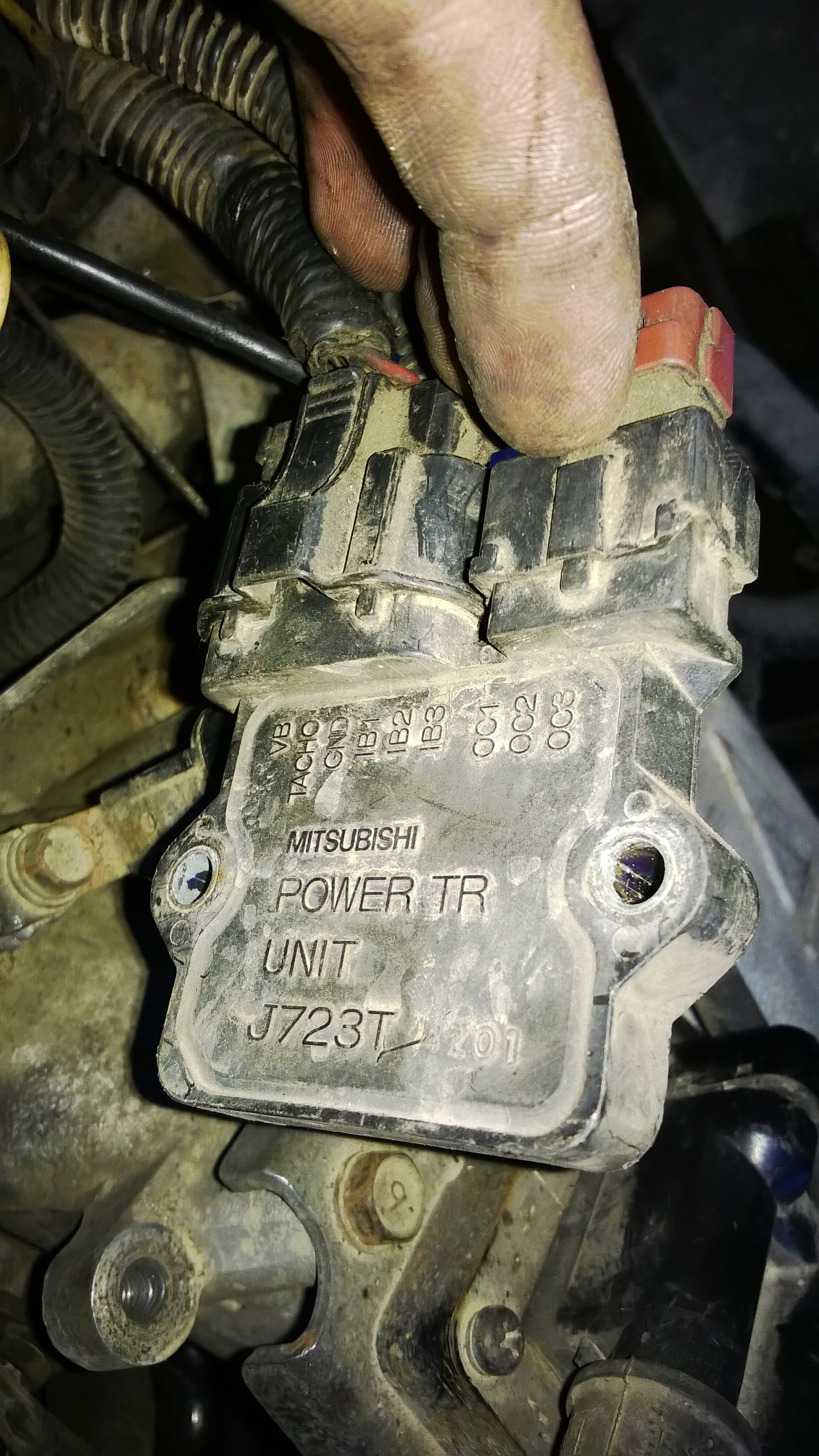

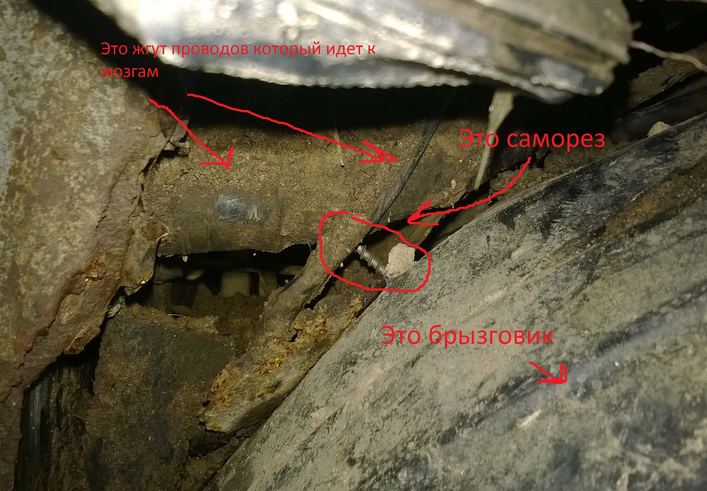

Ребят, спасибо за дельные советы! Все перебрал и практически все попробовал, даже чуть не взорвался))) Это когда быстрым стартом случайно все заслонку облил)
Надоело ковыряться на улице, отогнали машину в теплый гараж, заодно и подварить . Начал разбирать, снял левое крыло и увидел вот это :

Машина заглохла именно тогда, когда я прикрутил брызговик, но эти два события я никак не связал.
Как говорит мой товарищ: ,,Ты олень,,
