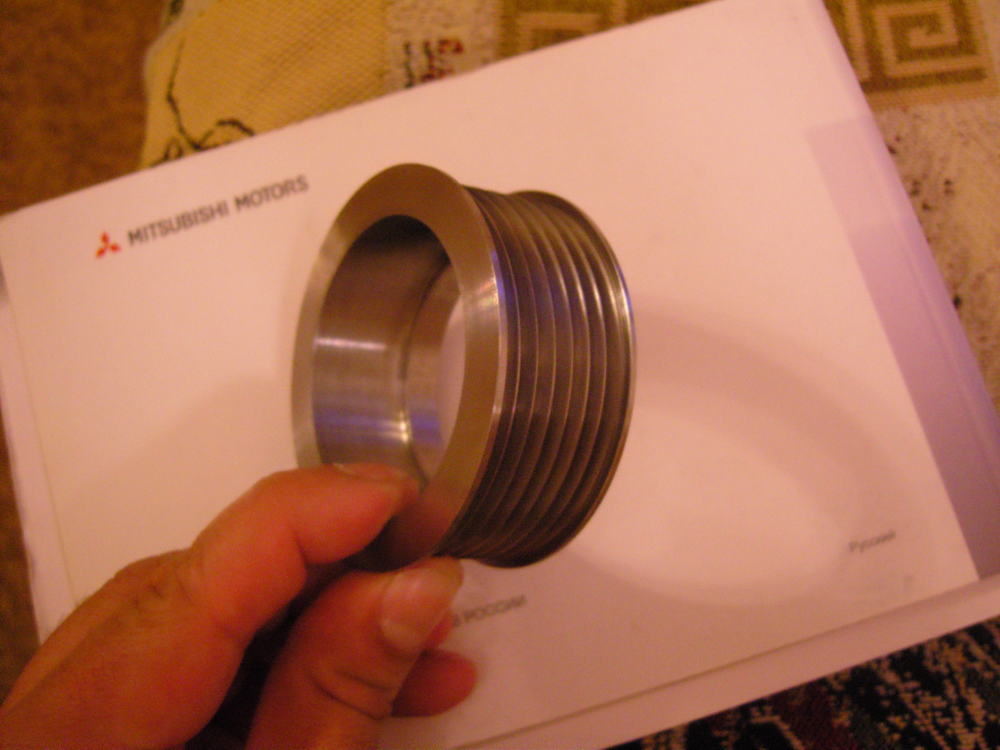

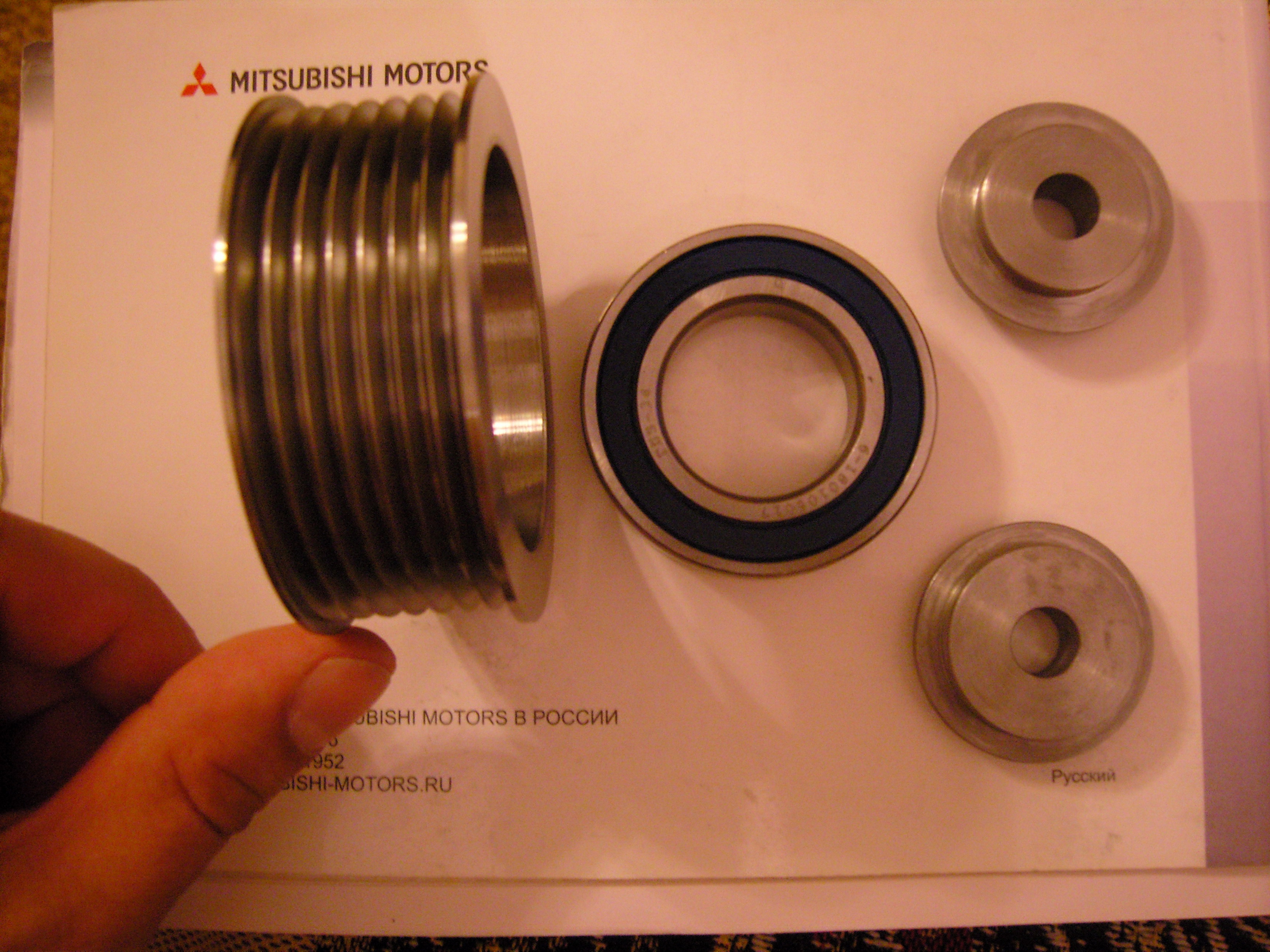

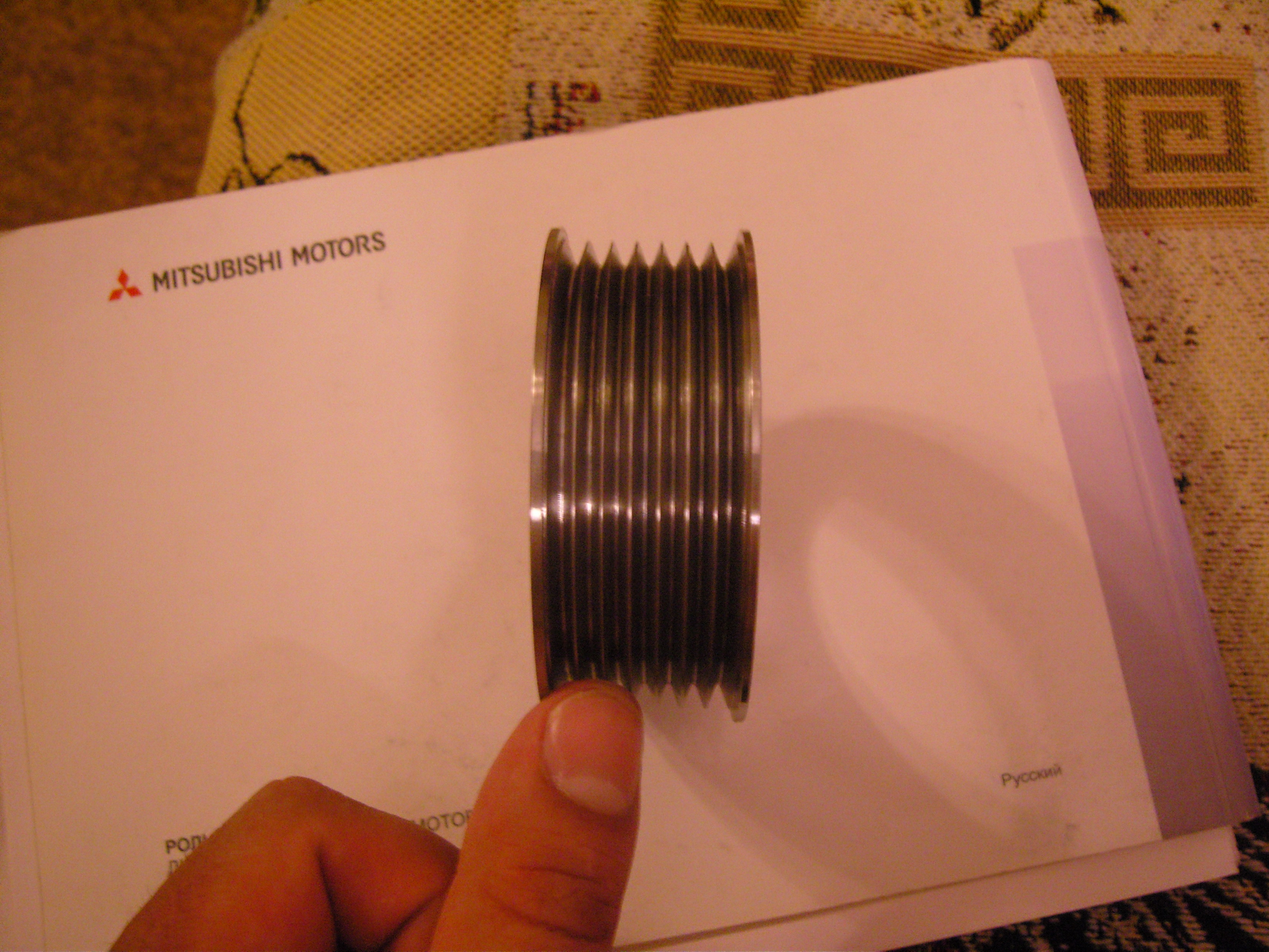

Похвастаюсь,от такой ролик мну выточили.В новом подшипник шуршал,да еще и с .люфтом хорошим,а когда на станок поставили-еще и кривой,гад...Подшипник,как на паразитном 180106,унификация ::-D:

Круть! Тока сегодня задумался о замене этого ролика...
Запускай изделие в производство! :)

По блату 500р обошлось+100р подшипник,сталь45 вроде.Хотел из нержавейки,токарь сказал не,какие-то сложности с обработкой.Койя гамно попалась,знал бы,лучша ему рубль отдал.Глядишь бы и нержа нашлась
