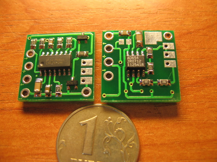

Вот еще какая мысль пришла в голову...
На "танках" и "котлетах" (подготовленных под жесткий бездор 4х4 машинах и на прочих самоделках) в свое время мы втыкали промежуточную платку после датчика оборотов, которая корректировала как раз разницу размеров колес. Ибо штатная резина на джипах обычно 31, а мы ездили и на 37 и на 45. И было действительно едешь 60 по GPS, а стрелка показывает 40.
Можно подумать в этом направлении. Корректор частоты импульсов, подстраиваемый обычным резистором (крутилкой).
А вот и саму схему корректора нашел!
Даже еще где-то платки у меня валялись под распайку элементов травленные.
Правда, точно не скажу, какой тут диапазон регулировок. А то у нас их тогда было много вариантов исполнения... Кого-то и жесткие коэффициенты устраивали, ставили тогда без подстройки.

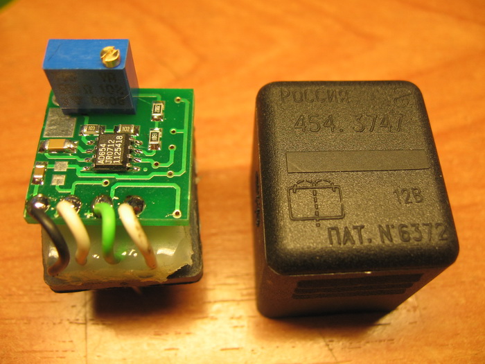

Вот нашел даже как в конечном виде это размещали - в корпусе от реле )))

>ну вы поняли, что я имел ввиду. смысл в расхождении оборотов заднего кардана и колес.
причин обычно 2 - или меняли дифференциалы в машине и поставили с другим коэффициентом, или меняли раздатку и забыли что в хвосте диск должен соответствовать дифференциалам (читай = дизелю/бензину).
Я понял, ага. Задам вопрос ребятам, куда завтра марафетить погоню.
>Можно подумать в этом направлении. Корректор частоты импульсов.
Ну это колхоз. Попробуем всё же штатными путями разобраться.
Замороченно

Про колхоз это вы зря... Решение на самом деле простое и гениальное.
Я думаю, многим бы пригодилось, чтобы при замене дифов/раздаток/колес не заморачиваться с разными датчиками и потом не ломать голову. Проехал 1 раз с GPS, выставил сколько тебе надо на спидометре. Профит.
А это ведь и на одометр напрямую влияет. Вот как вы считаете когда поменять масло? Или сколько вы сожгли бензина? Постоянно в уме держите свои 20-30% кривых показаний?
Лично меня бы такая катавасия сильно напрягала...
