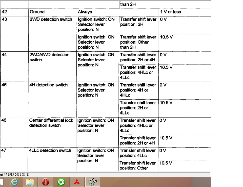

Добрый вечер , подскажите , пожалуйста , в чём разница 2H и 2WD ( что-то у меня мозги совсем съехали с этими датчиками )

Я имел ввиду , пишут ; Проверка цепей датчика режимов 2WD/4WD , а вот положение рычага раздаточной коробки 2H,4H. Положение рычага понятно , а вот режимы никак не соображу??? :=-O:

Значит ручка 2H - это 2WD ? ручка 4H - это 4WD ? Это положение ручки и состояние раздатки ?

нет, не совсем , каждое положение раздатки обозначается срабатыванием комбинации минимум двух датчиков,отсюда и путаница. Нет жесткой параллели в названиях режимов и датчиков.

Ручка ручкой, а вот как должны быть датчики
Думаю разберётесь. Цыфра это номер контакта на блоке управления SS-II

Спасибо , извините , ничего не понял. Хочу проверить работоспособность датчиков на раздатке при разных положениях ручки SS ? как-бы составить таблицу , только на русском , чтоб не сомневаться. Проверять собираюсь снизу в живую. Проблемм вобщем-то нет , но иногда при 2H , а иногда и при 4H вдруг начинают мигать передние зелёные колёсики , хочу вычислить почему и устранить.
