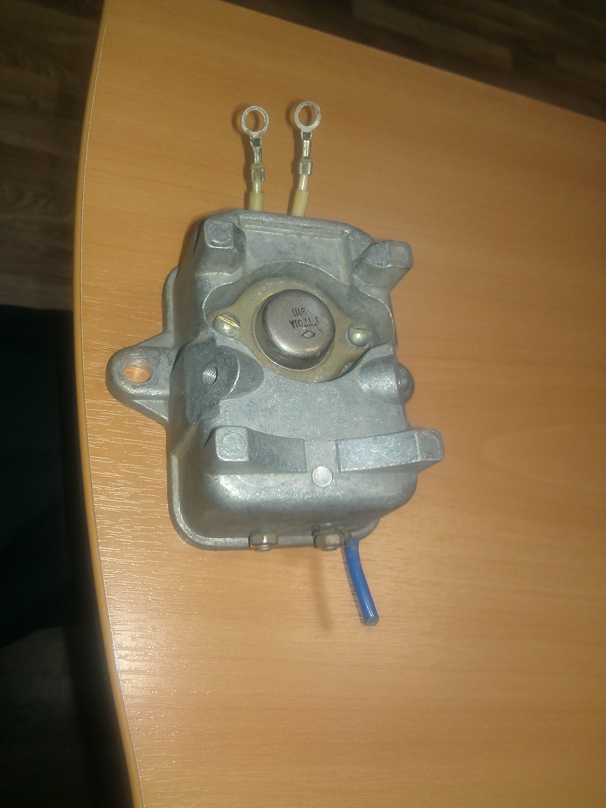

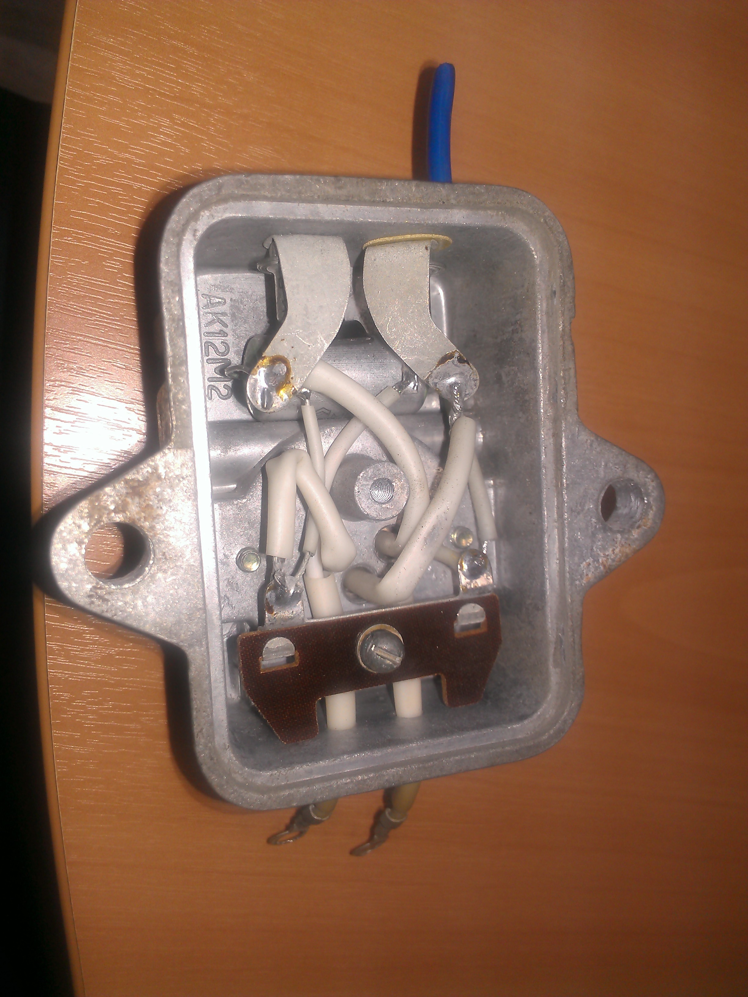

Знакомый подогнал вот такую запчасть. Кажись она должна стоять на катушке. Может это и есть прерыватель?
Кто знает что это?
маркировка (внутри деваса) - АК12М2 (думал это его марка - оказалось марка алюминия)

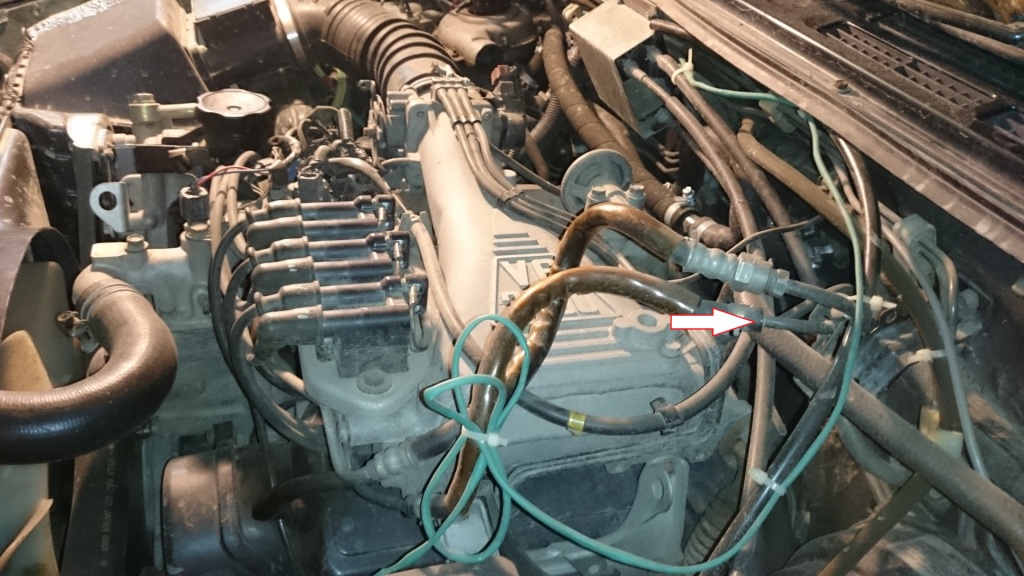

Можно ли подключить котел к этой трубке? что это за магистраль?
а куда Вебасты и Гидроники подключают?

Разобрался "спасибо" всем за помощь.
Врезал сюда (см. фото выше). Это ОБРАТКА. Все работает. При минус 20 за 15 минут прогрел до 60 градусов.

К обратке-то зачем?
Подключай после фильтра.

К обратке затем, чтоб при запуске ДВС и при работающем котле не было избытка давления в магистрале котла и падения давления в магистрале ДВС
