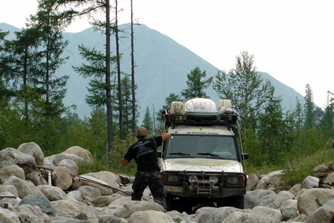

Фотка ведровера на 32" со съемной лебедкой на "квадратах"
Байкал,"110 км"......
Да,геометрической проходимость не лучшая,но не критично

Кстати, а есть ограничение по высоте установки лебедки? Выше или ниже должна быть установлена? Вроде на ведровере достаточно высоко висит.(мне такого свеса достаточно)МШУ писал(а):Фотка ведровера на 32" со съемной лебедкой на "квадратах"
Не напрягайся в жизни слишком сильно, живым тебе из нее все равно не выбраться!!!

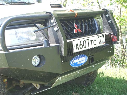

А про "рычаги"-Ессно,оптимальная точка приложения будет плоскость рамы....а увеличивая плечо приложения силы,получаем момент на скручивание....соответственно придется усиливать(читай утяжелять) это плечо(кронштейн).
На "спортах" рама расположена очень низко и если делать "квадрат" в пл-сти рамы,то вставленная съемная лебедка будет адским плугом....
Вот,кстати,мой Самый первый бампер на паджеро спорт( кажись сделан в 2006 году)
Сейчас "квадрат" делаю на 70 мм выше и прикрываю номерным знаком

кстати Саш, у тебя были прецеденты свертывания кронштейнов?ну там лебедились в бок или под отрицательным углом..МШУ писал(а): Вот,кстати,мой Самый первый бампер на паджеро спорт( кажись сделан в 2006 году)
одного квадрата с умом хватает всецело?

На моих поделках,насколько знаю,не было....kyzya11 писал(а):кстати Саш, у тебя были прецеденты свертывания кронштейнов?ну там лебедились в бок или под отрицательным углом..МШУ писал(а): Вот,кстати,мой Самый первый бампер на паджеро спорт( кажись сделан в 2006 году)
ИМХО скорей трубу на полке загнет.
2 квадрата получше.....но в одно лицо,кмк нереально в ховнах 55 кг хрень вставить...
Даже в один "квадрат" удобнее вдвоем целиться
ЗЫ Единственный косяк был,когда на Y-61 ,чел в колее по верх дисков,лебедился в бок....
дык у него срезало 2 болта на лебедке,а конструкция осталась целой.
