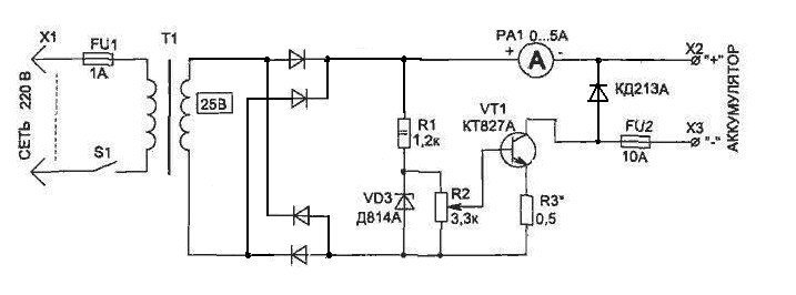

Вот нашёл у себя в компе схему зарядника, которым сам пользуюсь уже много лет. Мож кому пригодится. Штука простая для повторения, заряжает отлично пульсирующим стабилизированным током, очень надёжна. По деталям неприхотлива, допускается приличный разброс. Единственные требования- большой радиатор для транзистора и резистор R3 должен быть довольно мощный (более 15 Вт), и он сильно греется при номинальном токе. У меня всё собрано в текстолитовом корпусе, радиатор вынесен. Поскольку сам в электронике что-то соображаю, отношу эту схему к разряду "мудрых" :) , т.е. максимум эффекта при минимальных затратах.

Может я не прав, но мне кажется, что сейчас уже никто не станет мотать трансформатор, паять, клепать... Время не то. Пошел в магазин - там тебе десять зарядок и десяток аккумуляторов. Это раньше было... Сколько всяких зарядок переделано...
А схема действительно простая и хорошая.

Конечно, Михалыч, ты прав! Большинство эту схему пропустит мимо... Но вдруг кого-то "зацепит", ради них это...
По поводу покупных ЗУ, лично меня пугают "чёрные ящики", особенно интеллектуалные. :)
Ну и как бы философия типа "мужик должен уметь всё!" :) . Кто-то её ещё придерживается. Для них вариант весьма подходящий. На форуме таких хватает.
Трансформатор можно и готовый купить, промышленный ватт на 200 , у меня стоит ТПП319 . А в электротоварах можно купить понижающие, которые используются для освещения на 24В любой мощности.
