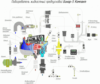

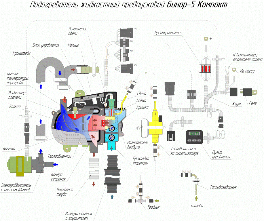

Ставил на П-2. Картинка для наглядности,вдруг пригодится.

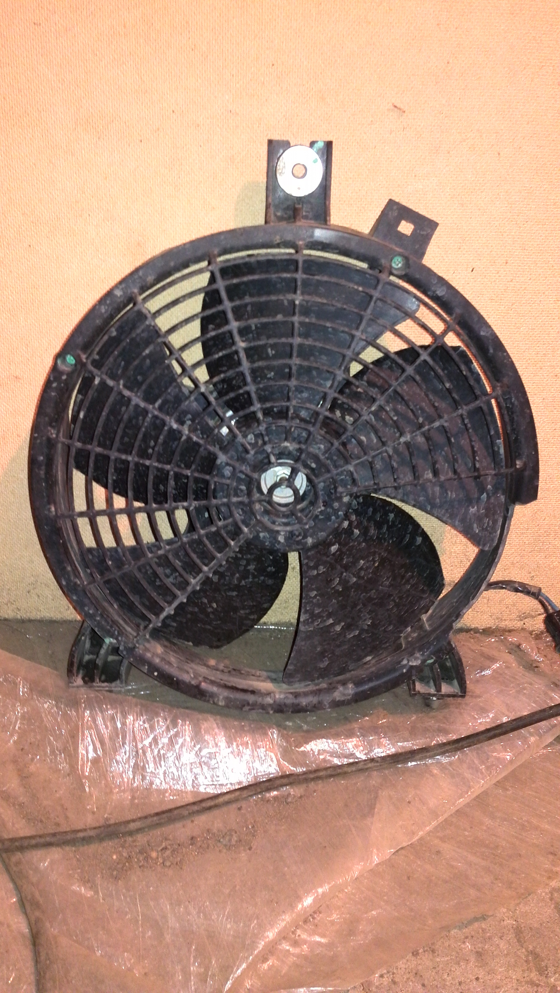

Позже был поставлен штатный вентилятор.
У него пришлось подрезать решетку, но друг другу не мешают...
