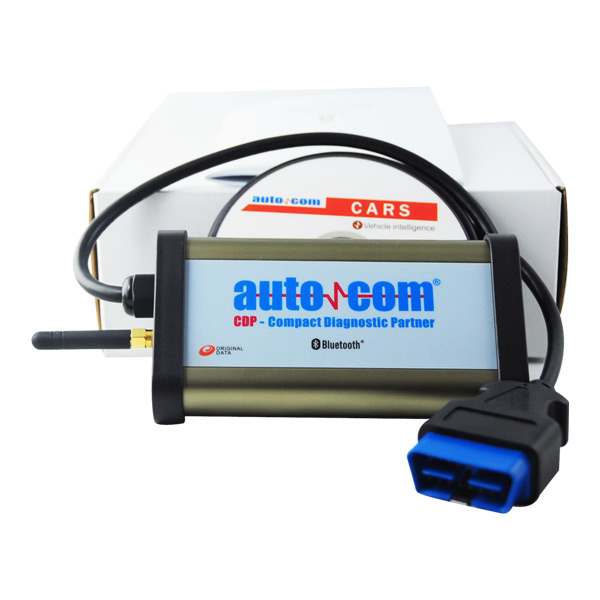

У меня клон Autocoma начал читать дизель после двух манипуляций: скрепкой замкнуть 1-4 контакты в колодке диагностики, т.к. сам он почему-то это не делает, и второе - отрезал 5 и 15 контакты в колодке к центральному дисплею, это приход K-Line от ЭБУ и выход на колодку диагностики, и замкнул их между собой, учитывая, что дизель все равно на БК ничего не выводит. Можно наверно было вместо этого развязать K-Line через резистор 1 кОм на +12, как на мультрониксе
Собственно сейчас читается двигатель и коробка, все остальное так и не соединилось, хоть и заявлено, ни АБС, ни подушки

Сегодня у друга смотрел своим autocom паджеро-3 2006 г.в 4м41.в программе выставил 2004 г.в.протестировал двигатель,тормозную систему,акпп,иммобилайзер.берёт хорошо!!!Lukich111 писал(а):CANа нету на П3, во всяком случае, в главных блоках. Есть LIN-дворники там, замки итд.

Тайминги показывает, авто 2003 года(в порге тоже выбирал 2004 год) соотв. только K-Line. С CAN думаю будет работать без проблем, раз уж по собственному протоколу митсу читает...
PS. Но если чисто для Японии, то думаю лучше нужно было взять VCS, он ворде как по азии лучше, почти как дилерский, это клон Автобосса. И еще, на рутрекере есть эмулятор Карманскана(CASCADE 0.9.3) под обычный k-Line, с моим старым орионовским K-Line не заработал, но если купить адаптер, который там советуют, то скорее всего совсем за смешные деньги получите полную диагностику своего митсу...
Какой шнурок использовал?Ссылку скинь пож.

смотрел autocom pajero-3,2000г.в.вообще не связался!!!может там диагностический разьём не подсоединён-я даже удивился что его не взял.
какой шнурок тебя именно интересует.у меня диагностический сканнер autocom 3in1 релиз 2013.3\двух платный\с чипом oki,такой как на фото

да читает!!!двигатель дизель-бензин,тормозную систему,коробку передач,иммобилайзер.а также generic OBD.Это на твою авто!!!на 4 паджеро больше функций вплоть до прописки форсунок и обучение малому впрыскуНачинающий рыбак писал(а):А этим прибором 2005 год дизель читает и что именно?
