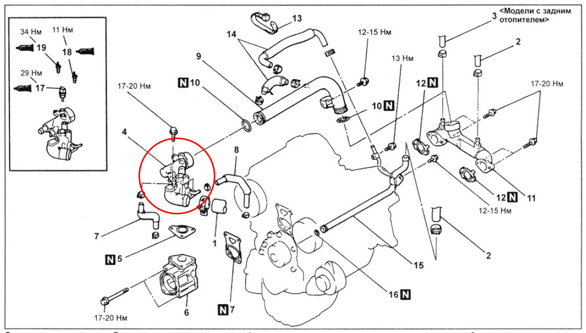

Над корпусом термостата, изогнутая труба такая. На ней, ближе к блоку два датчика.

Без датчика температуры заводится. И была бы ошибка.
