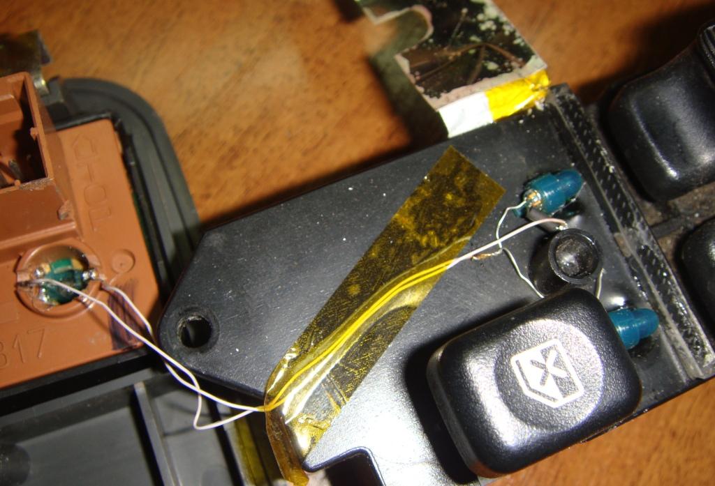

вот замутил подсветку ВОКРУГ кнопок стеклоподъемника. времени в обрез было,светодиодов под руками не было,попались 2 шт. 12 В лампочки.
параллельно впаял подсветке джойстика зеркал. стало красивоооо!
потом переделаю на светодиоды.
остальные фото в теме про " глюки стеклоподъемника"
