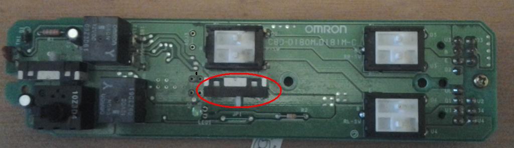

авто предусмотрено на водительской кнопке. На ней пять контактов. Но работаеттолько авто на опускание вниз а вверх нет.

посмотрел на твою плату повнимательнее.
за твоё стекло,отвечает хитрая переключалка,что на фото я овалом обвел.
пропшикай её контакт-клинером,или ВД-шкой,и вручную туды-сюды её погоняй.
на крайняк можно выпаять и разобрать аккуратно. там внутри контактик прокис наверняка.
с пассажирской стороной на твоей плате ничего не получится. :(

это я вчера всё еще сделал кнопас прозванивал... на плате и вообще нет следов окислов и попадания влаги. чего не сказал бы о кнопке управления зеркалами..чистить пришлось

Dimix писал(а):это я вчера всё еще сделал кнопас прозванивал... на плате и вообще нет следов окислов и попадания влаги. чего не сказал бы о кнопке управления зеркалами..чистить пришлось
ну и?
заработал автомат в обе стороны?
