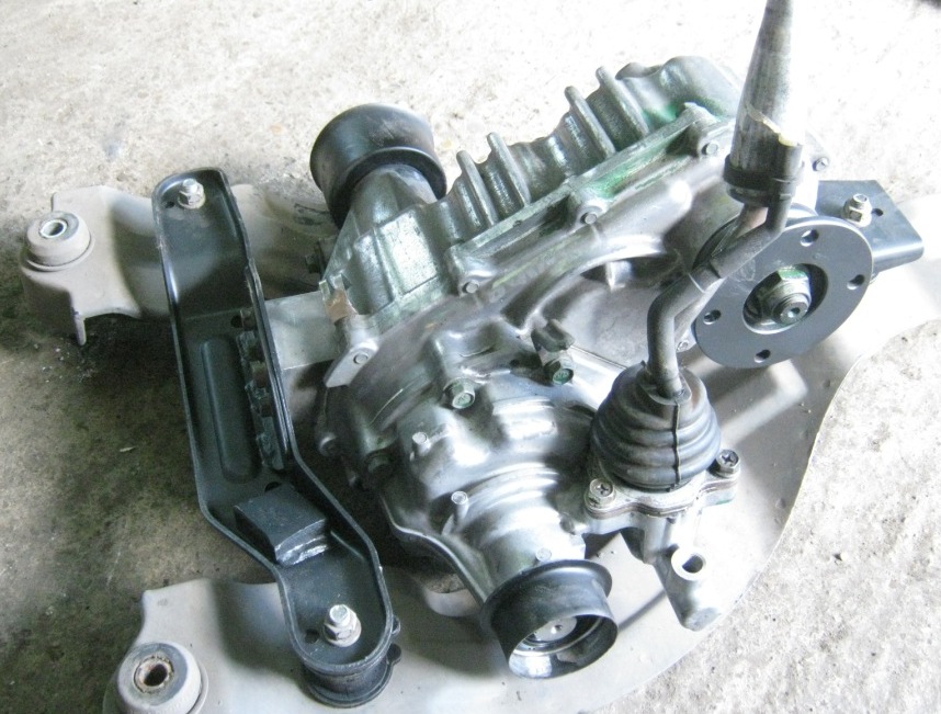

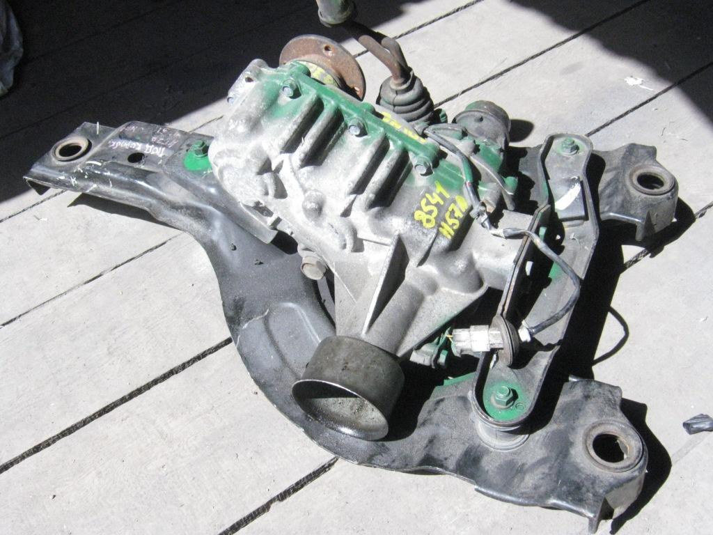

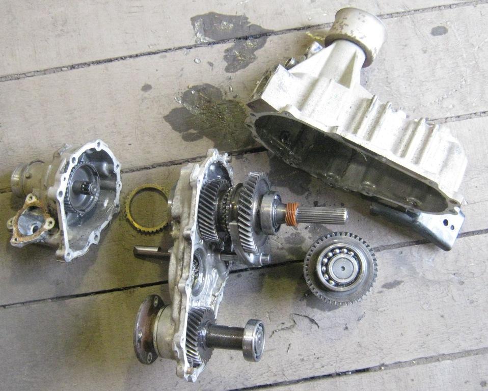

В общем купил я раздатку за 3000 рублей. Продавца нашёл на japancar.ru, вибирал юр. лицо, платил по безналу.
Доставка с Владика мне обошлась в 1300 рублей + 500 рублей упаковка, ТК Энергия.

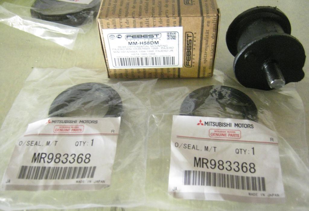

Для новой раздатки я заблаговременно купил новые подушки (MMH58DM) 3 штуки по 650 рублей, и новые сальники: 2 по 113 рублей (MR983368), и один за 146 р. (MR222265), который на приёмный фланец, масло для редукторов GL5 - 1 литр, ценой около 800 рублей. Литра два бензина - на промывку, пусть будет бесплатно, т.к. в канистре давно он был в запасе. Т.к. собственной ямы не имею - пришлось приплатить 1000 рублей за снятие-установку в сервисе (+моя помощь).
Особых проблем со снятием/установкой не возникло, но есть пара замороченных моментов:
1. Очень неудобно откручивать из салона резиновый кожух, который закрывает рычаг, который закрыт ковролином.
2. Немного мешает выхлопная труба, причём просто при отдать её от креплений и немного (5 см.) отпустить вниз проблемы не решает.
3. т.к. мы не откручивали поперечную балку, на которой "сидит" АКПП, и следовательно не возможно было выдернуть кардан идущий на передок. Его пришлось выдёргивать (и потом вставлять) третьему лицу в момент, когда мы двоём с работником сервиса снимали/ставили раздатку. (Лучше всё-же было снять балку) (Было это выходной день, и сервис как-бы не работал)
Датчик включения, который идёт из пола в раздатку очень прекрасно выкручивается из оной (оставил родной, чтобы не выковыривать его из под пола. Про тросик спидометра говорить не буду, про него и так все знают.

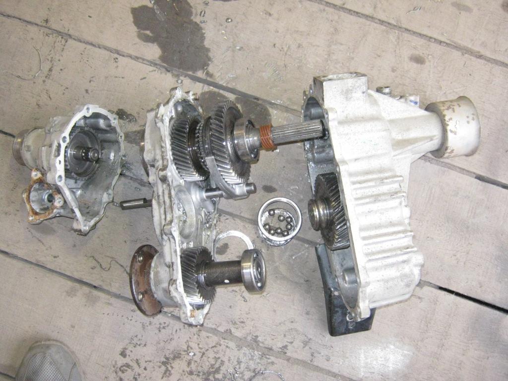

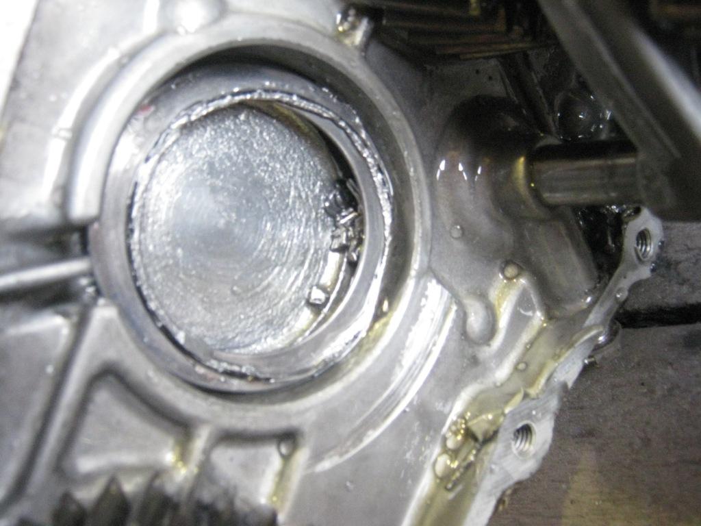

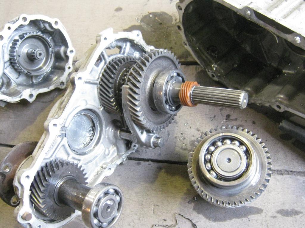

Снятую, угробленную раздатку отдал тут-же в мойку, там мне её отмыли от грязи, и этим-же вечером я её разобрал.

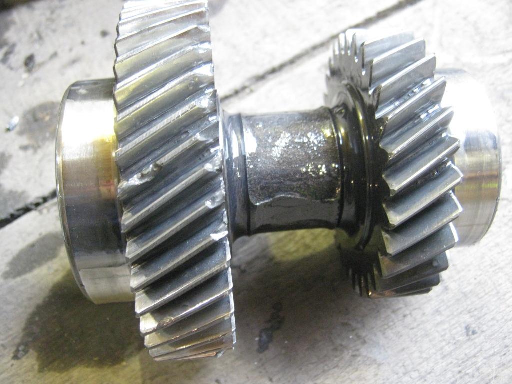

Оказалось, внутри разбило один из подшипников (от того она и визжала), и ещё кусочки металла попадали в зубья шестерёнок, от чего на одной шестерни появились сколы. Все подшипники в раздатке Койовские.
Итого затрат получилось, грубо говоря - 8900 рублей. Можно было бы сэкономить 1000 р, не воспользовавшись услугами сервиса, и ещё 1950 на подушках. На остальном сэкономить очень трудно.
Перед установкой новой раздатки - я её так-же помыл снаружи, заменил сальники, зачистил, обезжирил, покрасил серебрянкой, покрасил крепления, фланец и защиту шлицевых соединений, ну и промыл изнутри бензином - грязи хватало.

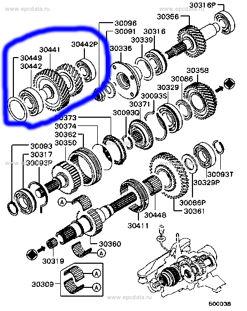

На схеме (см. фото ниже) разбило подшипник с номером 30442, и малость покололись зубья на шестерне. Мимо проходящий сосед по гаражу сказал, что это ещё хня, и типа, можно поменяв подшипники, дальше эксплуатировать раздатку с такими сколам. Как вы думаете?
Остальные подшипники подозрений не вызвали, ну кроме того, который с другой стороны разбитого.
Все фоты были ужаты с 2,5 метров до сотен килобайт. Есть ещё более детальные фото внутренностьй, но выложил только эти.
