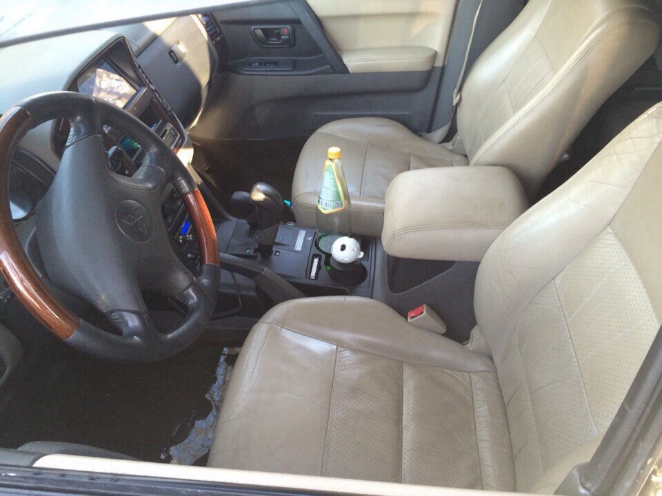

Стыдно признаться-защиты у меня нет :*PARDON*: Продавали тут люминевую 5мм, да пока я расчехлился, продали..Чет всегда откладываю ::-[: Вобще-то в соревнованиях я не учавствую, для моих маршрутов хватает и клиренса-не хочу врать, мерял раз летом, около 30-ти см вроде.На мт монтеро первую зиму-не спеша,60-80, с дистанцией, с умом-короче с чувством, толком, расстановкой ::-D: Нормально.Я подумал:если я два года назад нормально ездил на легкозадом пикапе тоже на мт, то уж с тяжёлым авто справлюсь.Пока получается :*OK*:
Блокировок у меня, как говорит Фартовый:"вапсче нет!"да и левые колёса касались лишь ребром-врядли цепи помогли..Да и говорю же-крен увеличивался при попытке самостоятельного движения, я себя танкистом чувствовал при выходе из машины ::-D: (на фото всё не так страшно, а когда чтобы сидеть за рулём нужно упираться правой рукой в пас.сидушку... :=-O: )

Не так давно я проехал медленно по луже (видео здесь выкладывал), в самом глубоком месте, может, с колесо, и в результате все пороги и коврики ворсовые залиты . Вот и подумал, а если глубже? И не 5 секунд как в моём случае, а 20? :*CRAZY*:
