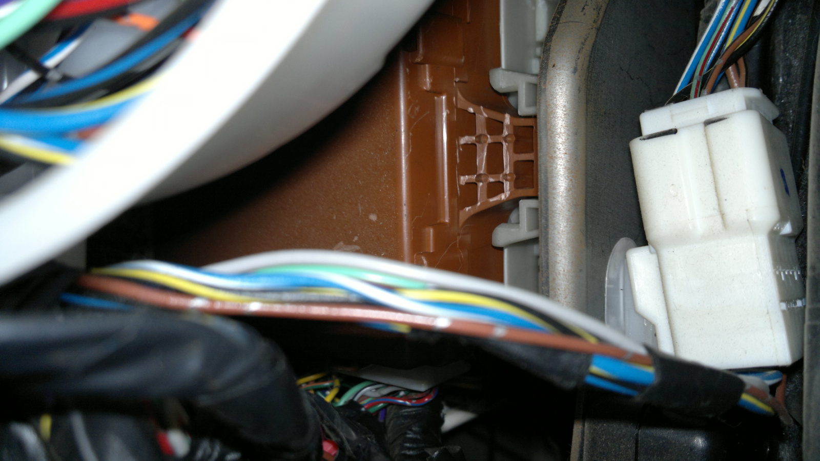

А где это коробочка в машине находится???

    Re: Не горит вежливая подсветка в наружных зеркалах П-4 ?
    Сообщение megranny »
    Справа под бардачком под обшивкой у двери.

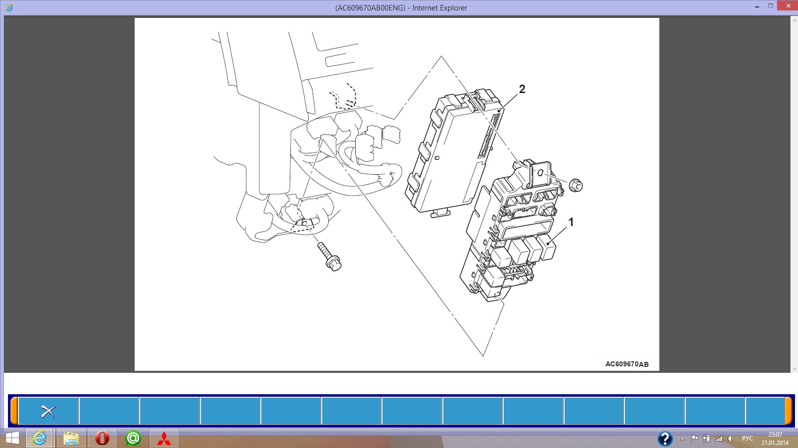

    megranny писал(а):Справа под бардачком под обшивкой у двери.
    Я щас тебе на советую................. Лучше иди Гошу потискай ::-D:
    Етакс, прищёлкнут сзади к блоку предохранителей.
    Етакс под номером два.

    SNOOPER писал(а): ...Етакс, прищёлкнут сзади к блоку предохранителей.
    Блин,лево справо перепутал :mrgreen:
    Именно это и хотел сказать,что сзади и пристёгнут :*ROFL*:
    А у кого же тАгда справа?Могет у Субы?Хз ::-D:
    P.S.Гоша дрыхнет уже :*THUMBS UP*:
    Решил проверить,а пристёгнут ли у мне така коробчОнка :mrgreen:
    Пристегнута :*YES*: :*OK*:

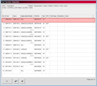

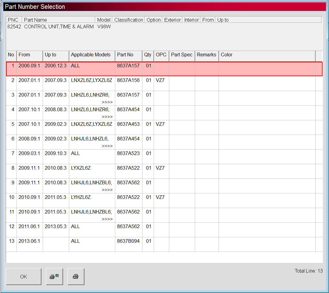

        Хорошо когда найду электроншика который возьмётся поченить эту каробочку :*OK*:Подскажите а на всех П-4 коробочка одинаковая стоит???

          Игорь68 писал(а):... Подскажите а на всех П-4 коробочка одинаковая стоит???
          В разны годы ставили разны коробчонки
          Допускаю,что некоторы из них взаимозаменяемы,но не факт, :*DONT_KNOW*:
