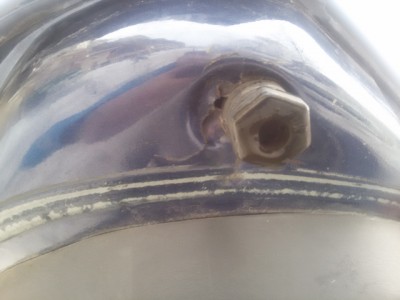

Добрый день. У меня проблема в следующем: Потрескался металл куда закручиваются отбойники в дверь багажника и соответственно пару раз хлоп-хлоп и отбойники как бы вминаются внутрь и ничего не держат. Может кто встречался с таким явлением прошу поделитесь опытом решения проблемы.

У меня трещины возле отбойников, еще при покупке машины заметил... Опыт у кого по ремонту (сварки, усилению) есть?

Никто не заморачивается. Сегодня заварю, отчет выложу.Отчет - http://pajero4x4.ru/bbs/phpBB2/viewtopi ... 1&t=137647
