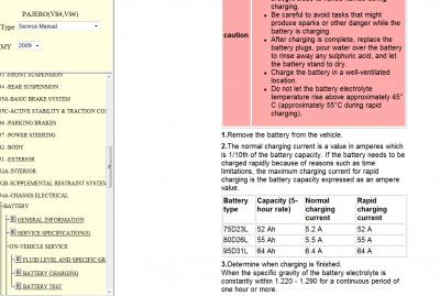

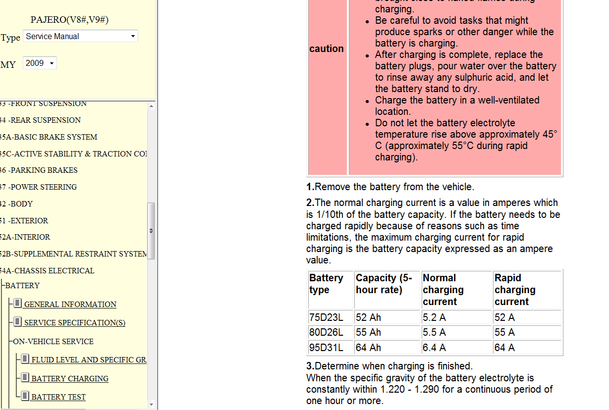

Истина где то рядом. Ты же вроде читал мои ссылки про японский стандарт аккумуляторов и даже благодарил. У япов по их стандарту испытания на ёмкость аккумуляторов проводятся при большем токе отдачи, чем по европейскому и американскому. Поэтому аккум 80D26 на 55а/ч по японскому стандарту выдаст несколько больше, если его протестировать по европейскому стандарту. Сколько точно, сказать трудно, но я думаю, что меньше 70а/ч, так что склонен верить тем продаванам которые ставят на них ну где-то 63-68а/ч.Lebed писал(а):Нынешнее Руководство по экспл-ии пишет один вариант для дизеля- 55Ач.))) Как то так)))
Предлагаете найти истину?)))
alexsis
- Сообщения: 168
- Зарегистрирован: 31 янв 2008, 11:33
- Откуда: Saint-Petersburg
- Поблагодарили: 3 раза
Re: Сдохли аккумы! Что взять?
Все уже когда-то было...Lebed писал(а):Нынешнее Руководство по экспл-ии пишет один вариант для дизеля- 55Ач.))) Как то так)))
Флуд один, какая еще одна истина, она известно - в вине. Вся разница в переводе с англ/русск, будет во времени у японцев 5 часов у русских 20 :
(приложенный Вами файл на англ - это не для русских, а для английских японцев)
Аккумулятор
Емкость
(Aч, 5ч/20ч)
65D23R
52 / 65
75D26R
60 / 75
95D31R
64 / 80
П-3 длинный, черный и дизельный в компании с П-4 длинным, серым и дизельным
