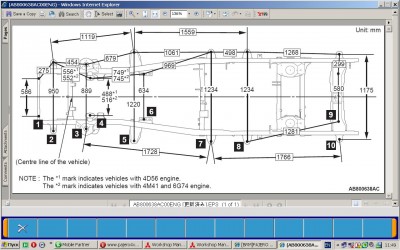

За раму переживаю. Удар сильный был. Как эту параллельность проверять? Где контрольные точки по раме взять?

Самой простое- ниткой или веревкой проверить расстояние между ступицами с обоих сторон, должно быть одинаковоеВИЙ писал(а):За раму переживаю. Удар сильный был. Как эту параллельность проверять? Где контрольные точки по раме взять?

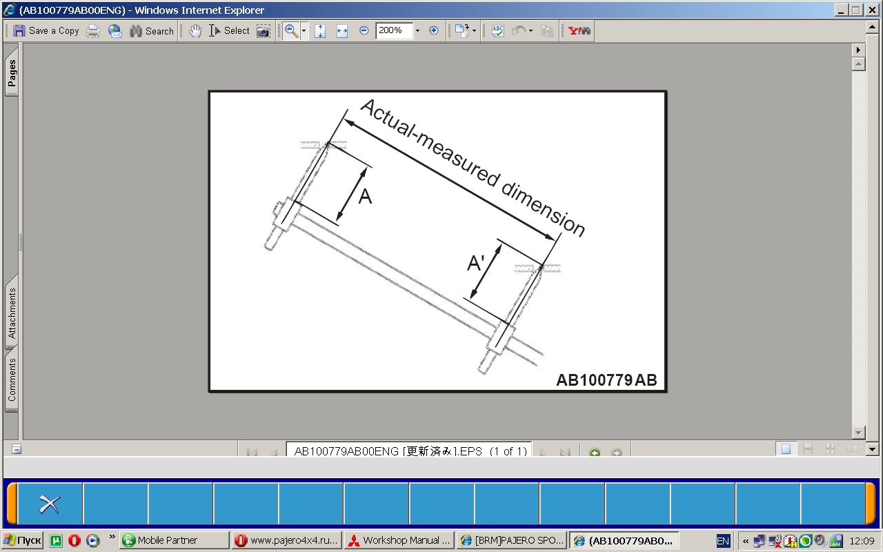

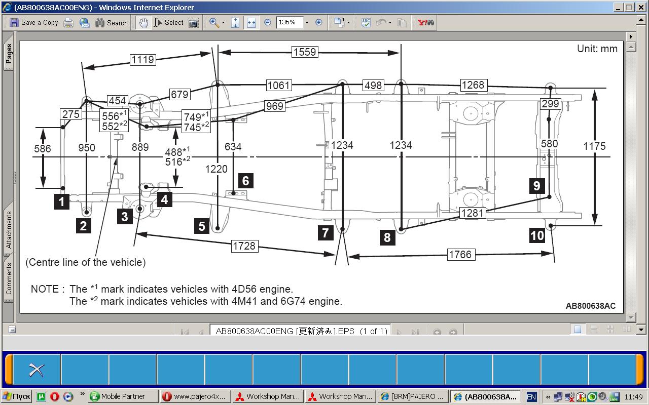

Александр, а как их проверять то?SNOOPER писал(а):В мануале.ВИЙ писал(а): Где контрольные точки по раме взять?
ну на голой раме понятно более менее, а на машине? там же узлы агрегаты мешаться будут
так же веревкой по одинаковым траекториям с обоих сторон проверять?
Славик.

А разве кто то говорил что будет легко?kyzya11 писал(а):Александр, а как их проверять то?SNOOPER писал(а):В мануале.ВИЙ писал(а): Где контрольные точки по раме взять?
Сделать вот такую приблуду, голову включить, мануал посмотреть. Короче было бы желание.

Спасибо! Опять выручил )))SNOOPER писал(а): В мануале.
Сегодня загнал менять пружины Владовские по гарантии
Заехал сфотал на подъемнике, вечером выложу
