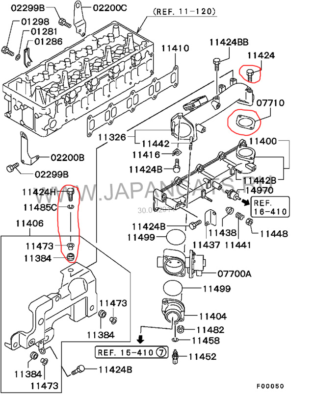

СергеичЪ писал(а):Ура!!!!
Все починил!!!
Этот злополучный свист действительно от турбины.
Только не так как я диагностировал. Все оказалось до смешного просто. У меня модификация впускного - та что состоит из 2-х частей. Так вот болты, те что соединяют эти две части и располагаются в непосредственной близости со стенкой капот/салон были разболтаны. Как следствие щель в коллекторе. Из неё то и сифонило. Ребята проверяйте затяжку болтов!!!
Фото тех болтов можете сделать?

Машины нет под рукой. но, как то так...
2 - болта и прокладка из за которой весь свист.
