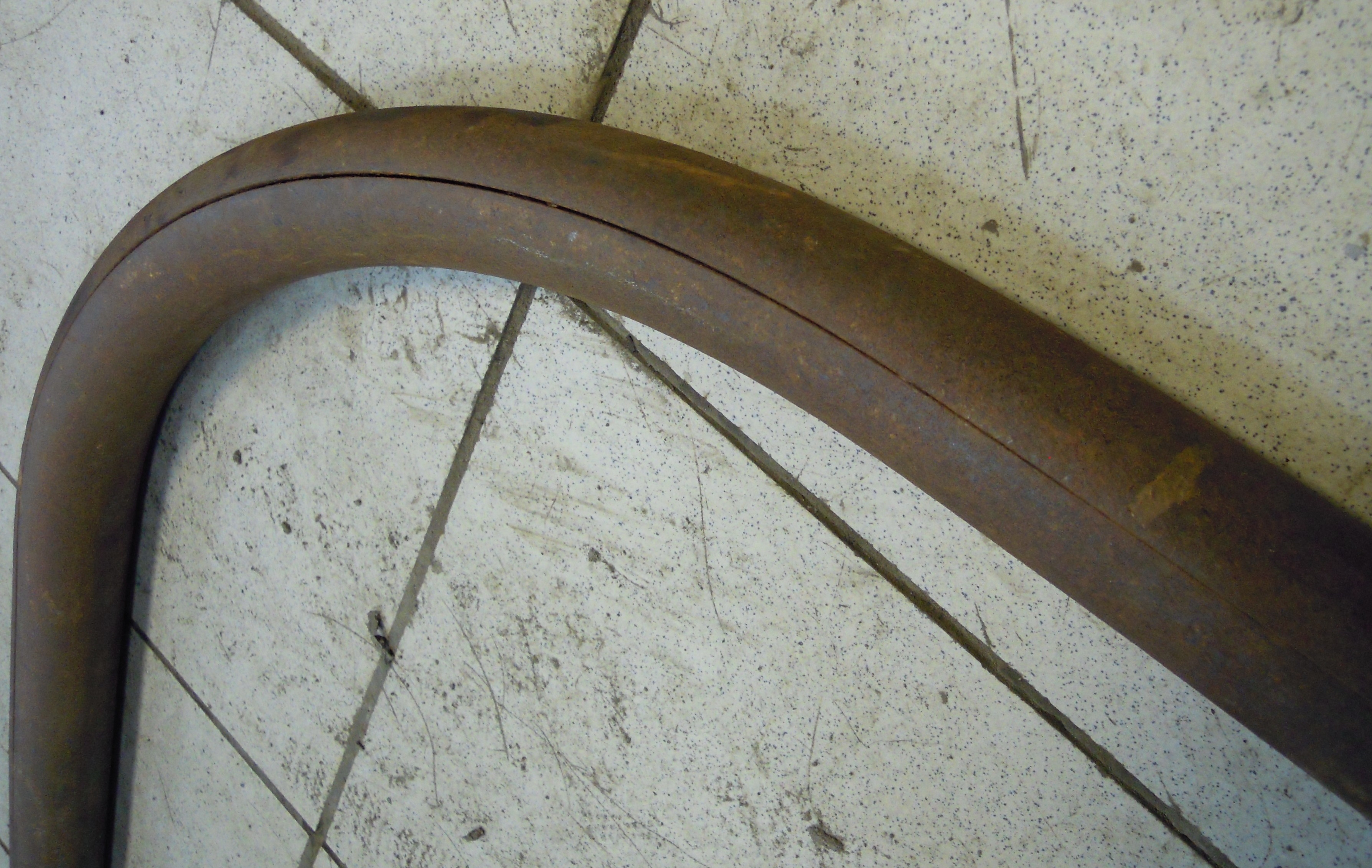

Ток я не понял, а зачем на пороги бесшовная труба? и чем варили пороги автоматом или полуавтоматом?

Труба в итоге обычная все-таки бесшовная))), варили полуавтоматом

При загибе электро-сварная труба может запросто сделать так... (см. фото)Тимоха писал(а): Ток я не понял, а зачем на пороги бесшовная труба?
Если повезет и не лопнет, то останется в напряжении и при ударе о хороший пенёк так же лопнет. Вот и пал наш выбор на без шовную трубу...
