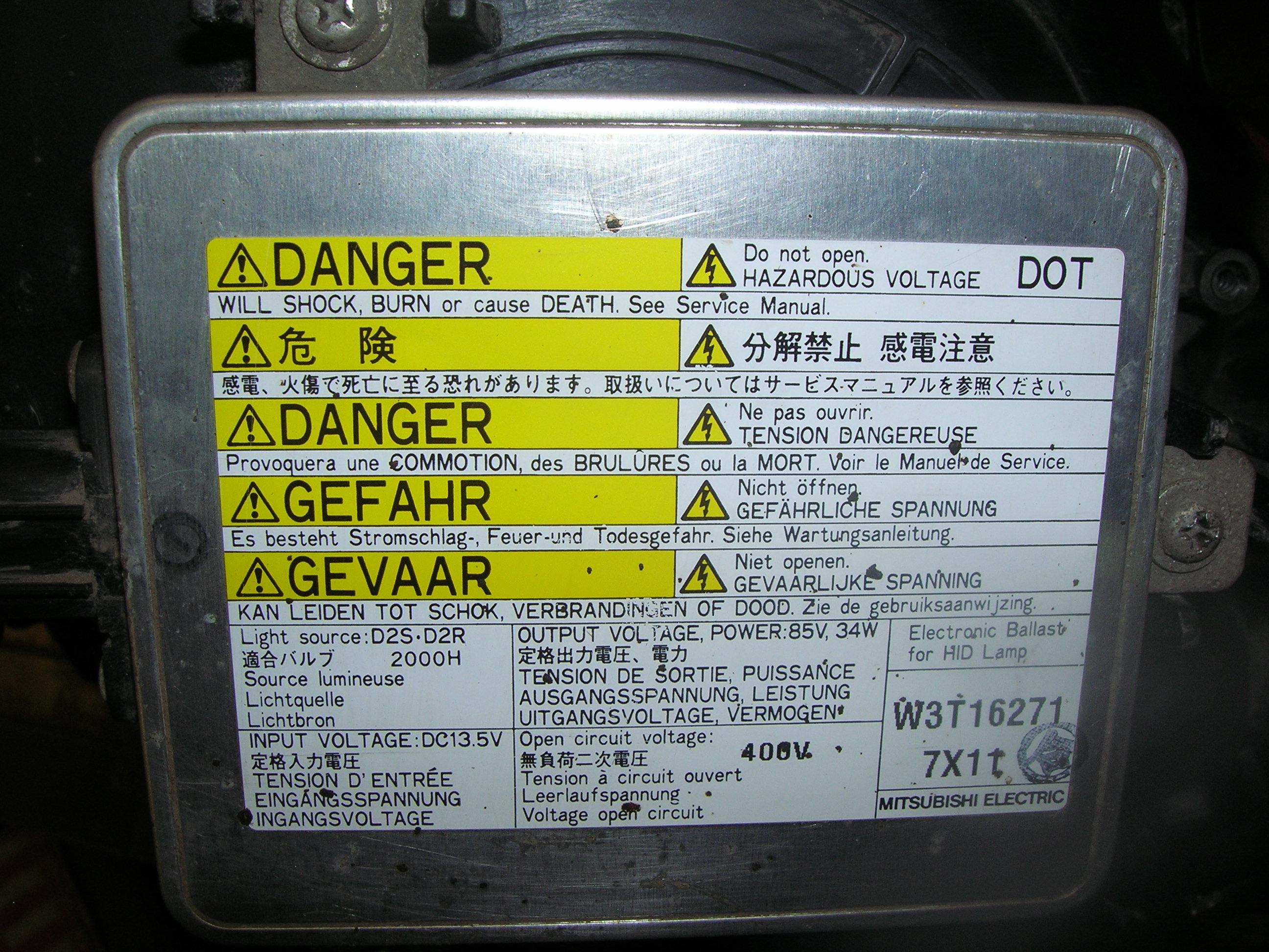

ПыСы. Про основной то вопрос (с) "Задумался о замене ксеноновых ламп 35Вт на лампы 55Вт" призабыли чуток))) Допускаю, что убьёшь штатный блок розжига.
Андрюх, задумки об улучшении головного света начались еще до того, как я лифтанулся :) буду выяснять дальше, умрет или нет блок розжига ;)
Скину фото блока, может поможет инфа на нем. Хотя я уже вижу, что написано 34 Вт.

kuznetc51 писал(а): Скину фото блока, может поможет инфа на нем. Хотя я уже вижу, что написано 35 Вт.
Большое спасибо! :*THANK*: Вопрос с лампами на 55 Вт снят.
