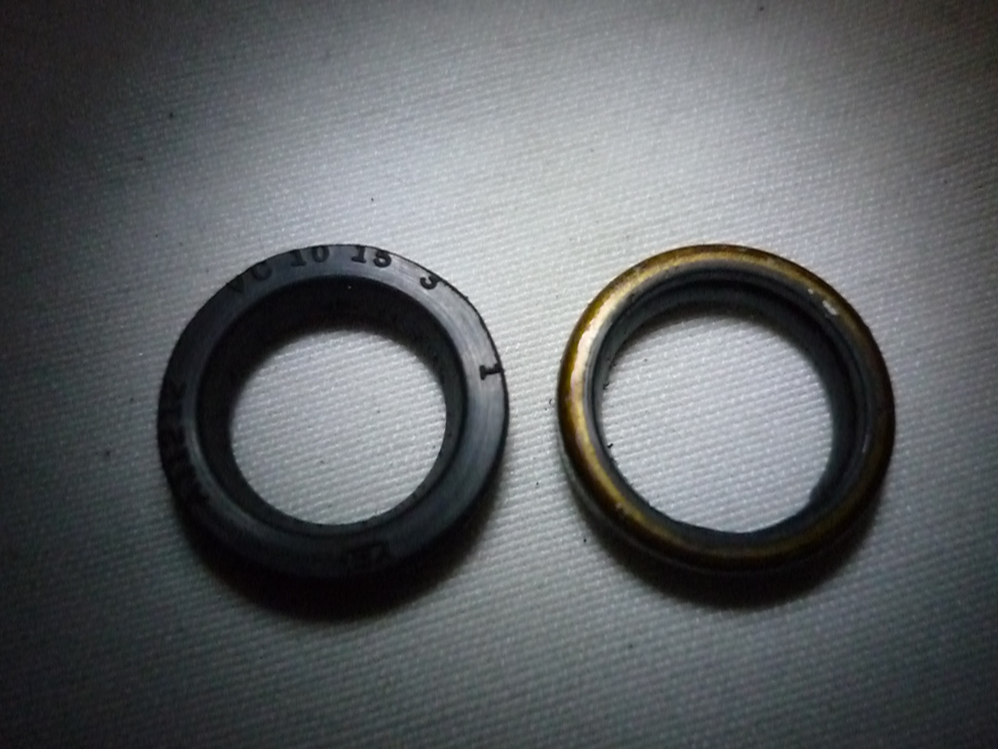

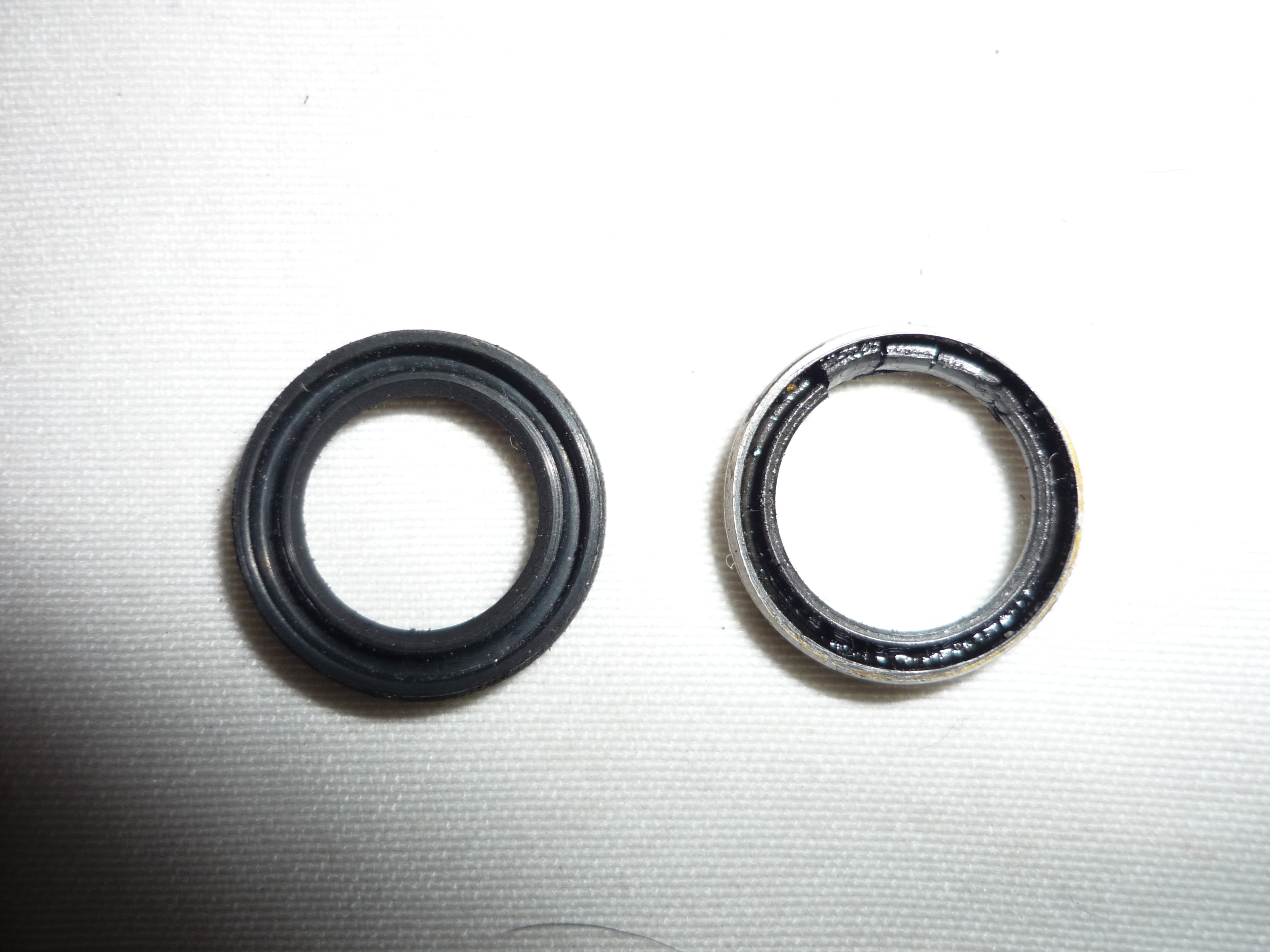

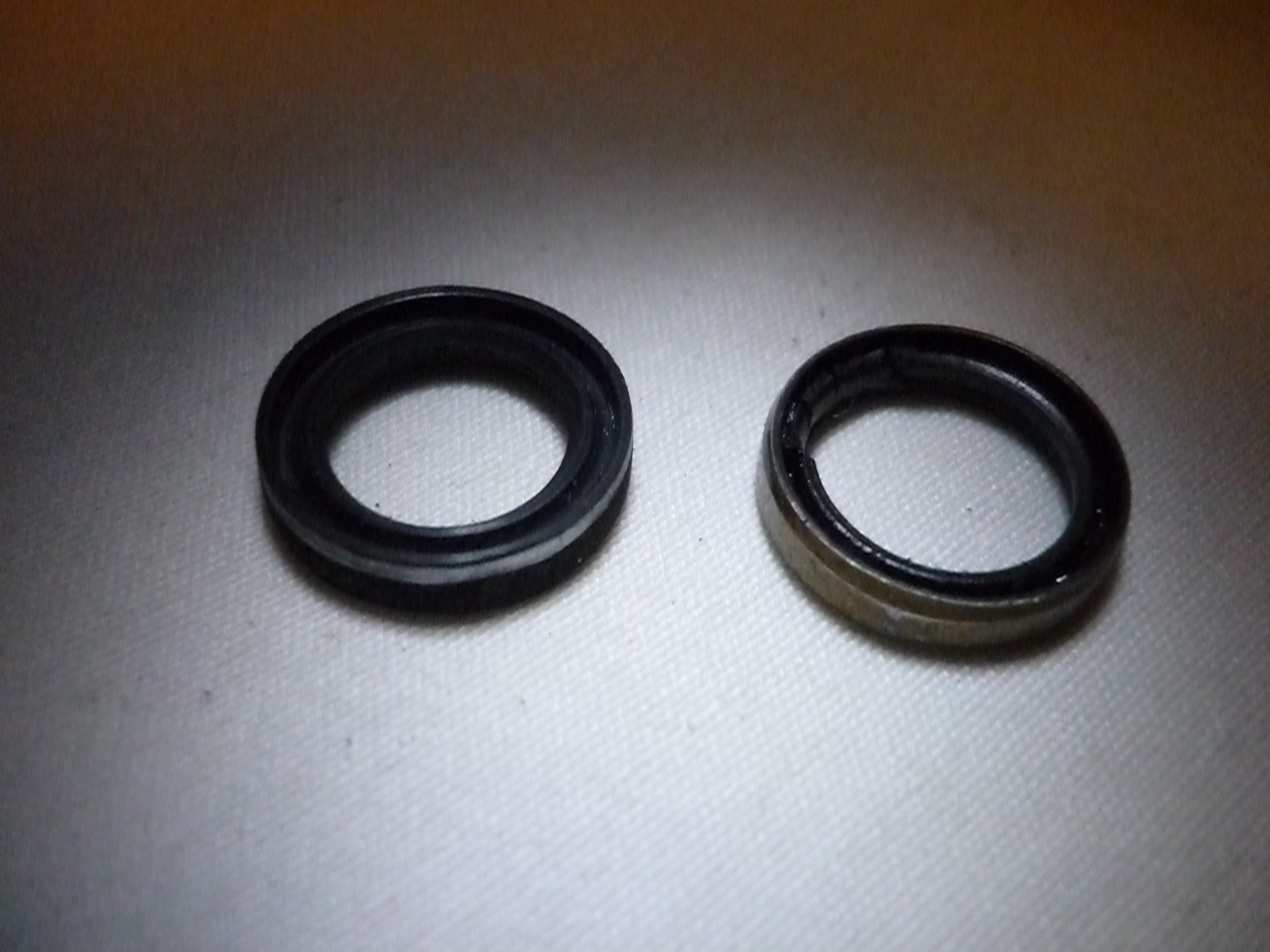

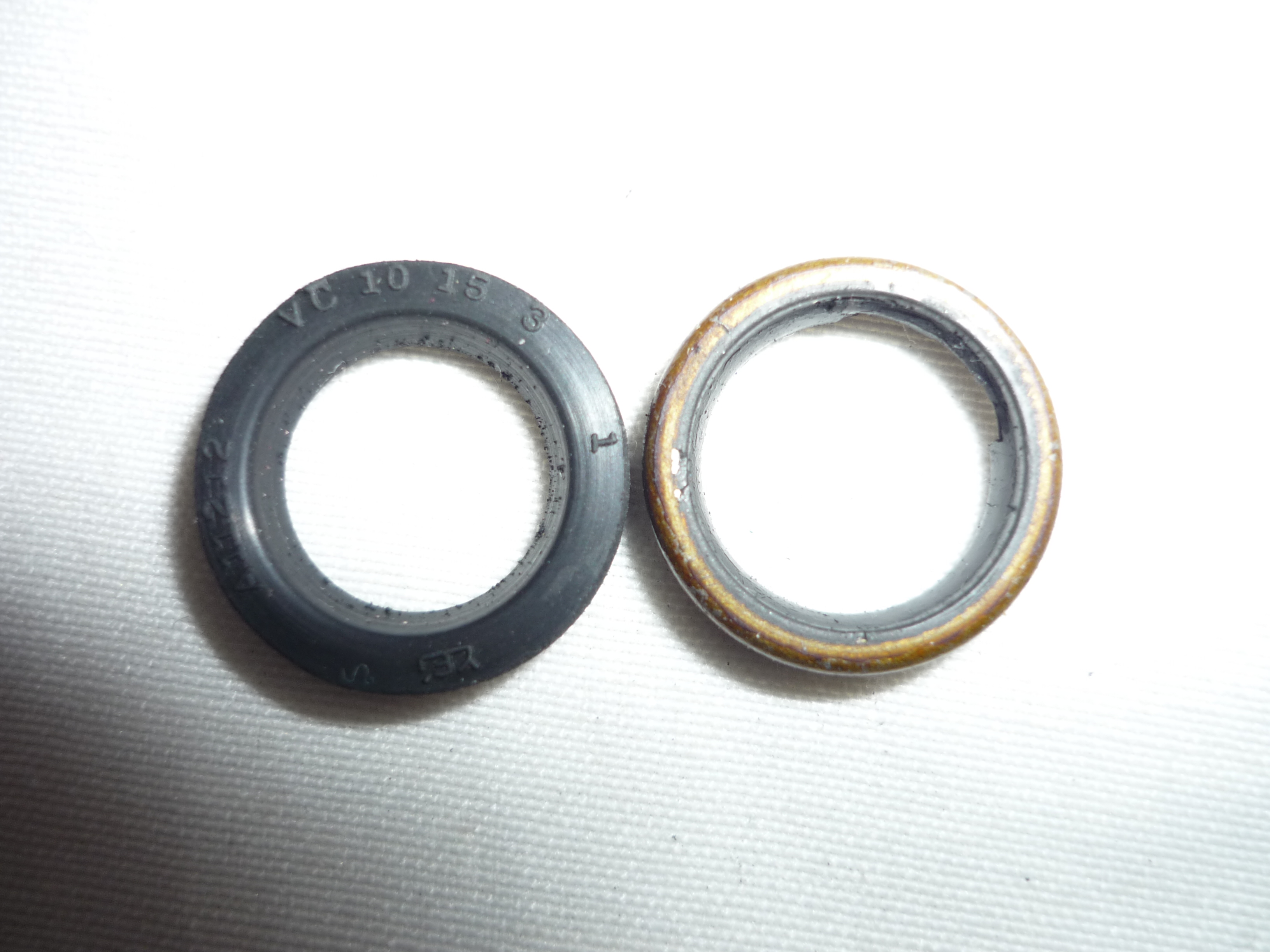

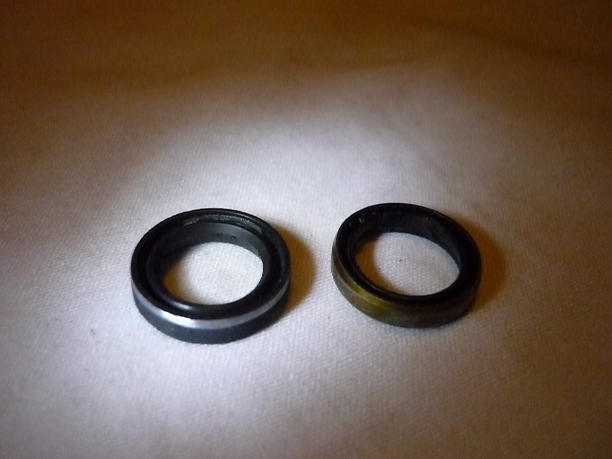

Забыла доложиться, вдруг кому интересно, взяла сальник 10х15х3. У этого сальника (продается в Рабермане) наружняя металлическая кромка под слоем резины, т.е не как у оригинала, зашкурив этот резиновый слой, как раз до металлической кромки, сальник превратился в 10х14х3. Но сама металлическая кромка оказалась не по всей высоте сальника: половина высоты сальника 1,5мм - металлическая кромка, и половина 1,5мм - резина. Вобщем воткнулся намертво, до сих пор всё сухо.

Качество не очень, дача...3часа ночи
Еще не шкуреный сальник
Начала шкурить
Начала шкурить
Уже сошкуреный
Уже сошкуреный
Как он выглядит сошкуреный
