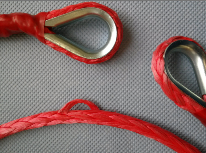

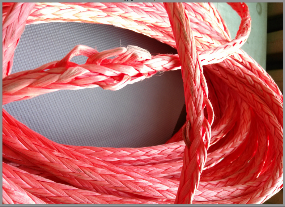

Купил у Виталия трос 10мм. Большое спасибо! Трос с двумя коушами ( пока буду убивать стальной - поработает удлинителем )
Немного расстроили меня вот-такие петли (фото). Их три штуки на 30-и метрах и плотность прядения троса ( может я и ошибаюсь и это не влияет на его качество ), на оригинальном плотность явно выше (фото). Если при максимальной нагрузке эти петли останутся , прочность троса уменьшится. :?: :?: :?: Вот тест оригинального троса http://www.youtube.com/watch?v=GDJ3QjvRZT0. У меня вопрос к знатокам :?: Как плотность и петли влияют на качество троса :?:

Сообщение МШУ »
ura001 писал(а):....
Немного расстроили меня вот-такие петли (фото). Их три штуки на 30-и метрах...
О! а не пробовал потеребунькать и растянуть руками петлю?
я как бэ тоже оплатил,но пока не забрал и результата не видел( взял на опыты)))
Петли-кмк-совсем не гуд,бо все сучки и прочее будут за них цепляться.....Всёж надеюсь ,что при нагрузке петли втянутся унытрь))))Хотя...очень странно ,откуда они взялись- их же не 40 девственниц со слезами плетут ::-D:

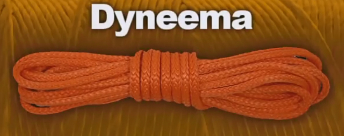

ЗЫ а на 1-ую фотку с "дайнема" не смотри- я ни разу не видел лебедочной веревки с такой плотностью плетения.....такая плотность у альпен шкотов и шкотиков у парусников.

Попробую нагрузить трос. Посмотрю останутся петли или пропадут.

Саш, проверь тоже, чет в первой такое :*DONT_KNOW*:
а вот от куда они взялись не понятно.
сегодня плели и такого не обнаружили.

А чо,у меня тоже петли?(пока не забрал)
:D мне проще- коуш не заплетен,так что петлю вытяну ручками...главное чтоб не посередине была)))))
Зы кмк натяжка на станке одной из жил хуёвничает.

Нагрузил трос ( протащил машину на тормозах юзом метра два ) , одна петля ушла. Осталось ТАК
