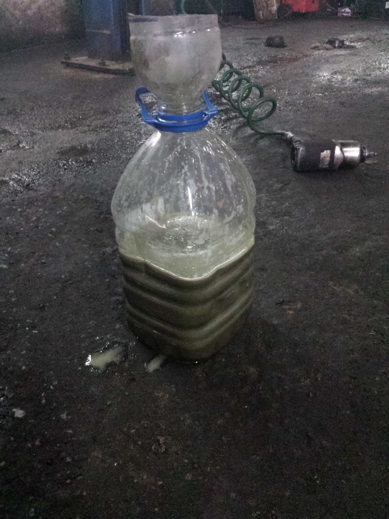

Приветствую!
Вчера слил масло с редуктора.
(Сливал правда на холодную, унас минус. так получилось. Была залита синтетика. Но то что слил немного огорчило...
3 литра гноя(((( такой ощущение, что была залита не синтетика а минералка с водой. На вид эмульсия)
В сервисе ребята пытались успокоить, что может потому как холодное, а проехал метров 200м. Вспенило.....
Ну не знаю..... цвет кладбищенский....
Хотя менял масло осенью, после этого машину ни разу не топил. Максимум городские лужи.
И вот:
Фото ниже....

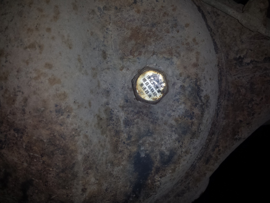

Передаточное число 4,875.
Наклейка с пробки на фото есть.(что означает цифра 83 не знаю, остальное иероглифы)

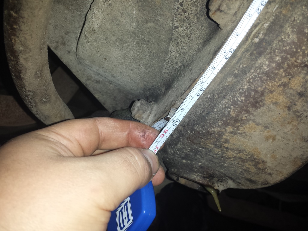

Кол-во шпилек 10 (крепление редуктора к мосту)
Расстояние между шпилек примерно 7 см. Фото есть. (правдо мерил только в одном месте. надеюсь семеричный отверстия)

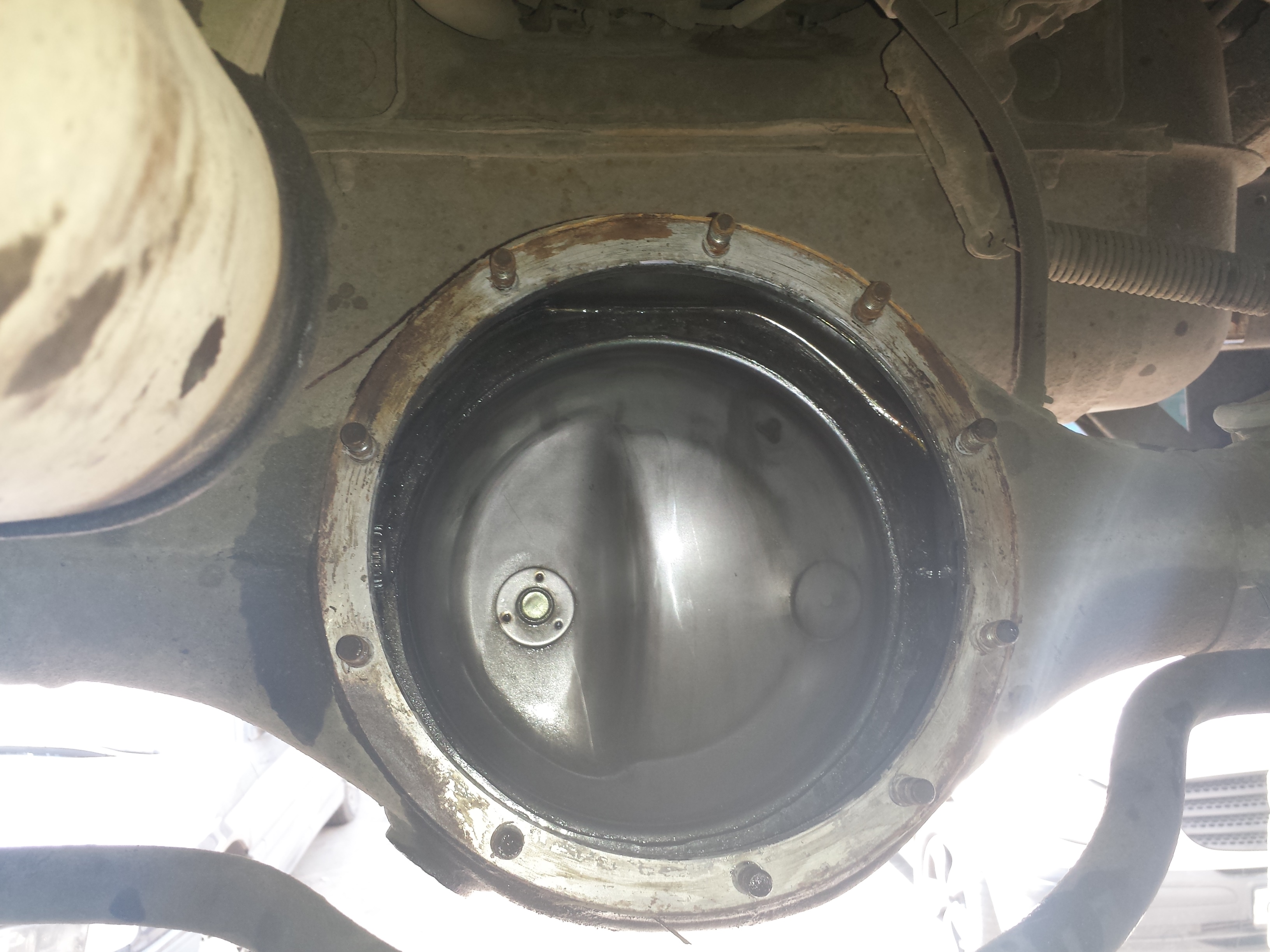

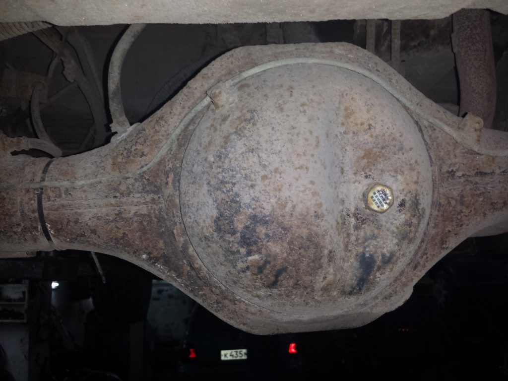

Крышка редуктора по окружности 89 см. Фото есть ниже.
Мост на рессорах, машина паджеро 2, 99г.в. Редуктор LSD. Мотор 6G72 Акпп суперсилект.
предлагают разобрать и ремонтировать.... сам склонен к поиску замены б/у.
Что посоветуете ?
Как проверить совпадение редуктора найденного, б/у, с моим?

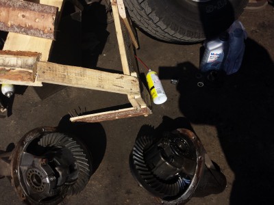

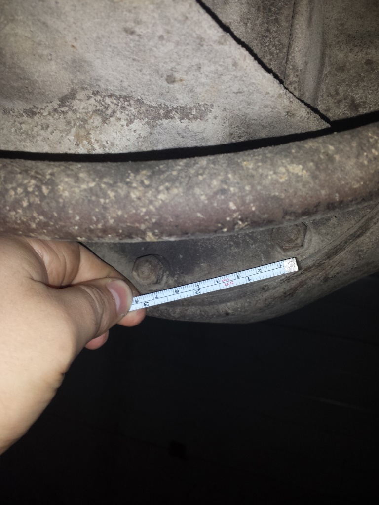

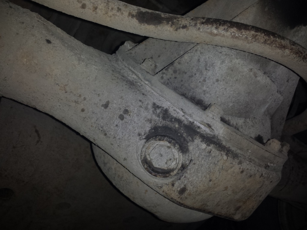

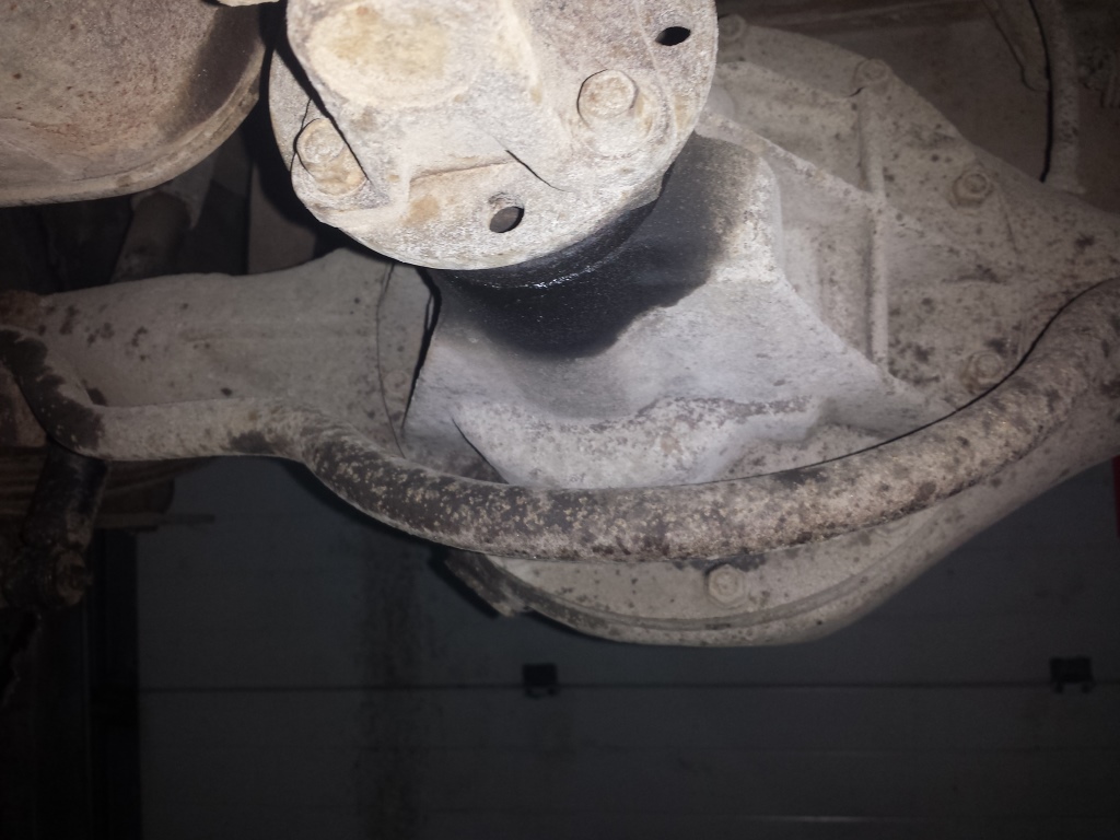

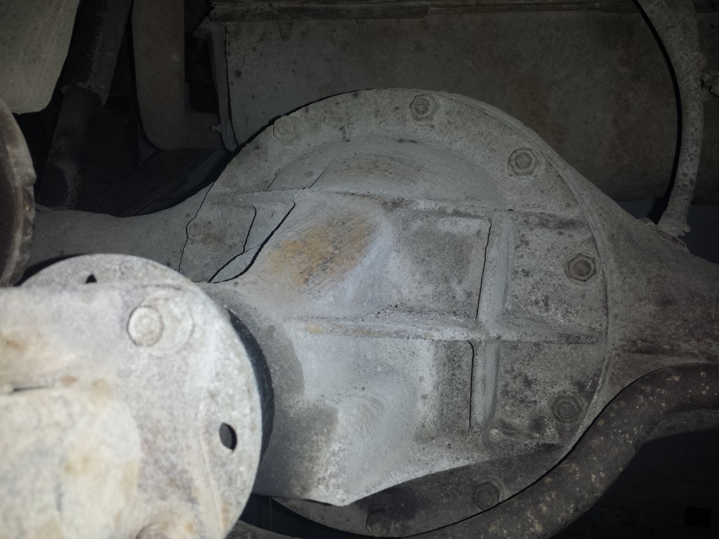

И вот:
Фото ниже....
Принял решение заменить. Залил в этот раз как по каталогу минералку Castrol Hypoy LS
В мыслях:
1) А может дело в масле и редуктор еще не умер.
2) Всё равно его надо промывать.
3) На холодную треска нет, только после нескольких км. Может с минералкой всё будет норм.
Некуа... заменил масло. Не помогло симптомы те же....
Итак на выходе, неисправный редуктор, с подозрительным треском.
Что посоветуете ?
(Учитывая вышесказанное ранее коллегами...как понял, есть разницы по шлицам в полуосях, диаметрах в дюймах, передаточных числах, кол-ве шпилек, не совпадении редуктора с рессорного или пружинного моста и т.д.)

Re: Нужен совет! Редуктор заднего моста.
фото ни о чем.
Внешний вид чушки чулка и так известен.
Масло ЛСД-редуктора всегда грязное, правда обычно черное, а не зеленое.

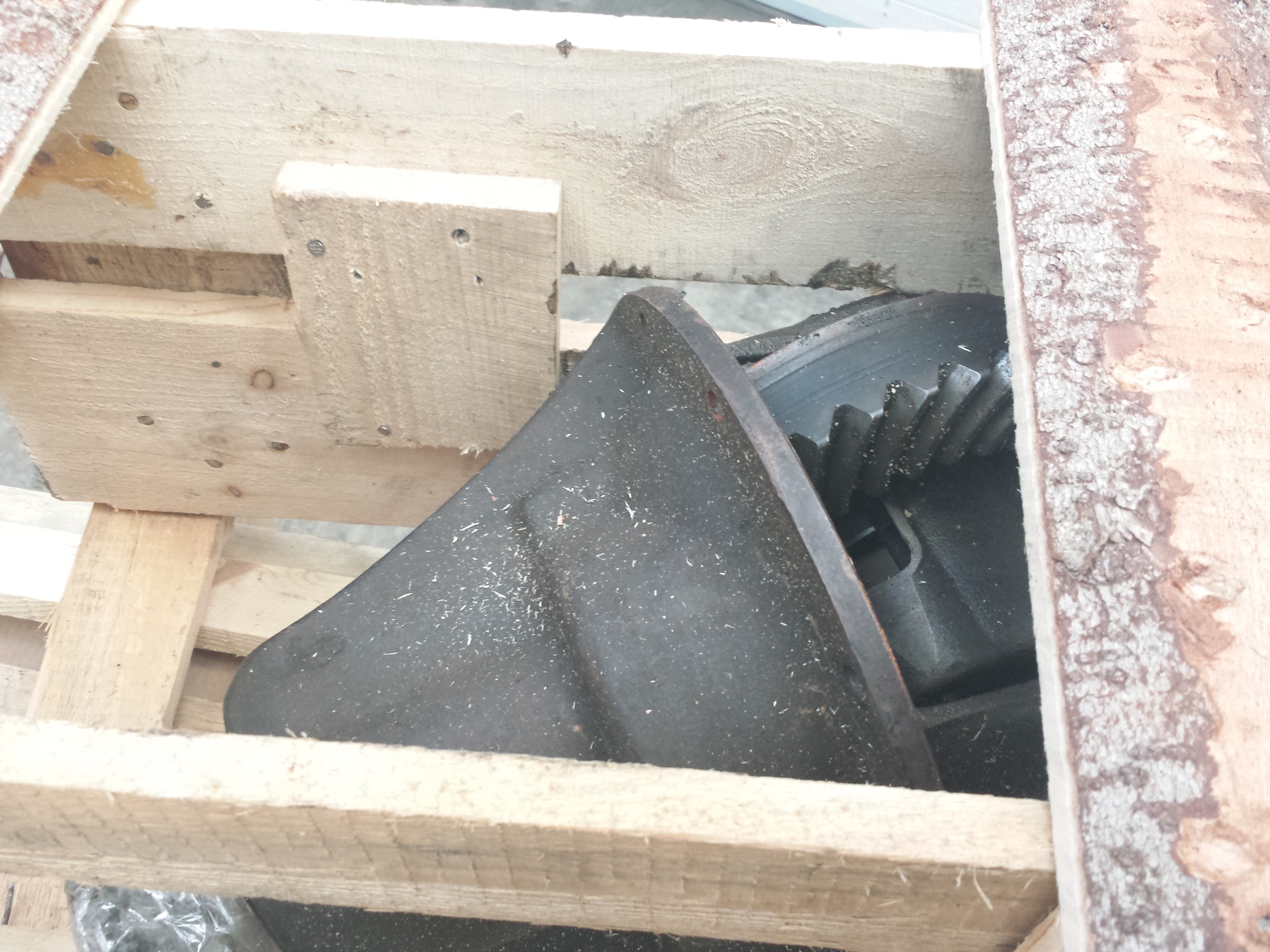

Вспомнил про заначеный редуктор заднего моста Л200, рессорного естественно.
Сфотал - как и сказал Петр, гнезда полуосей заглушены.
На таком же с П2 - отверстие сквозное.

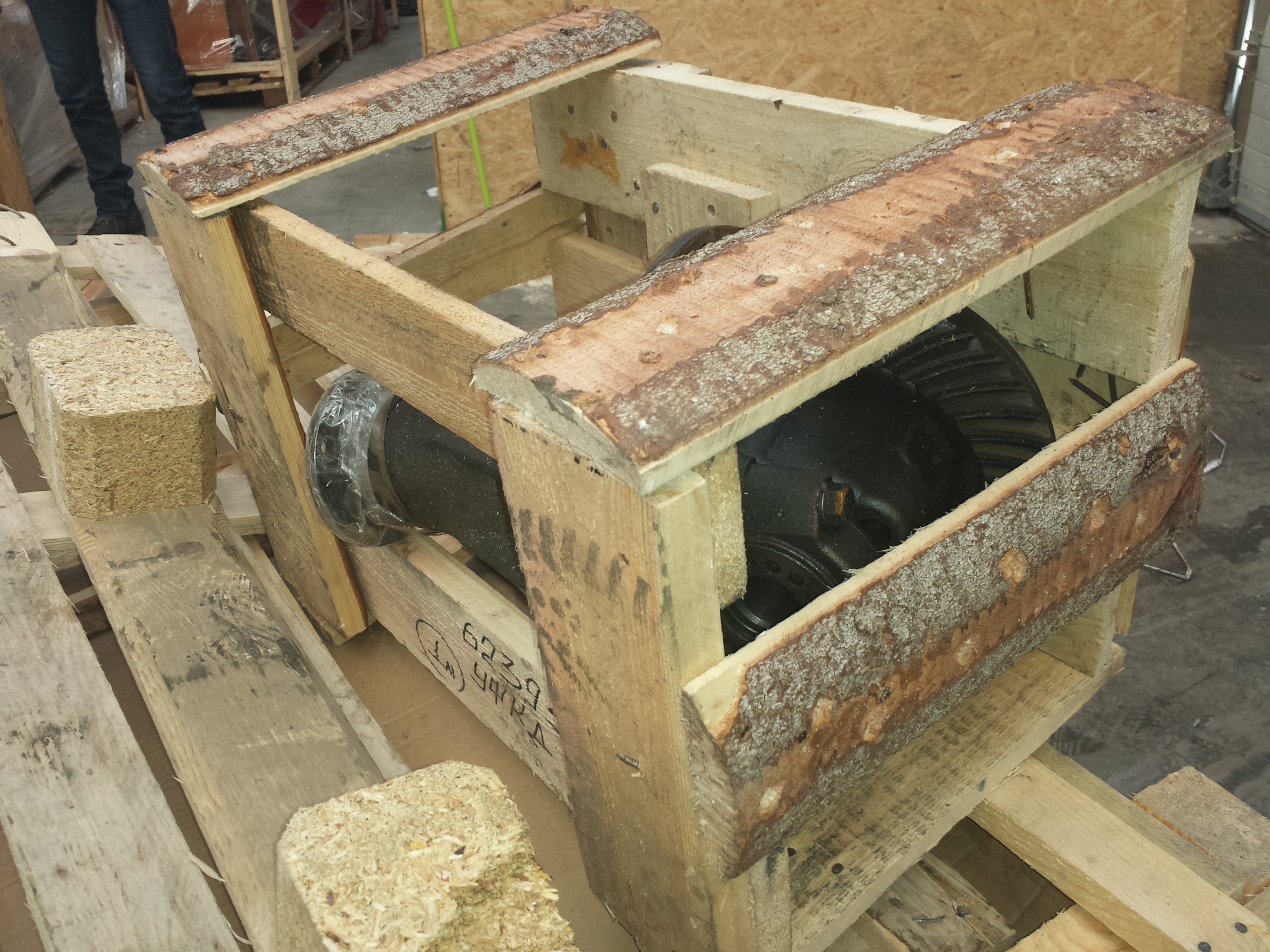

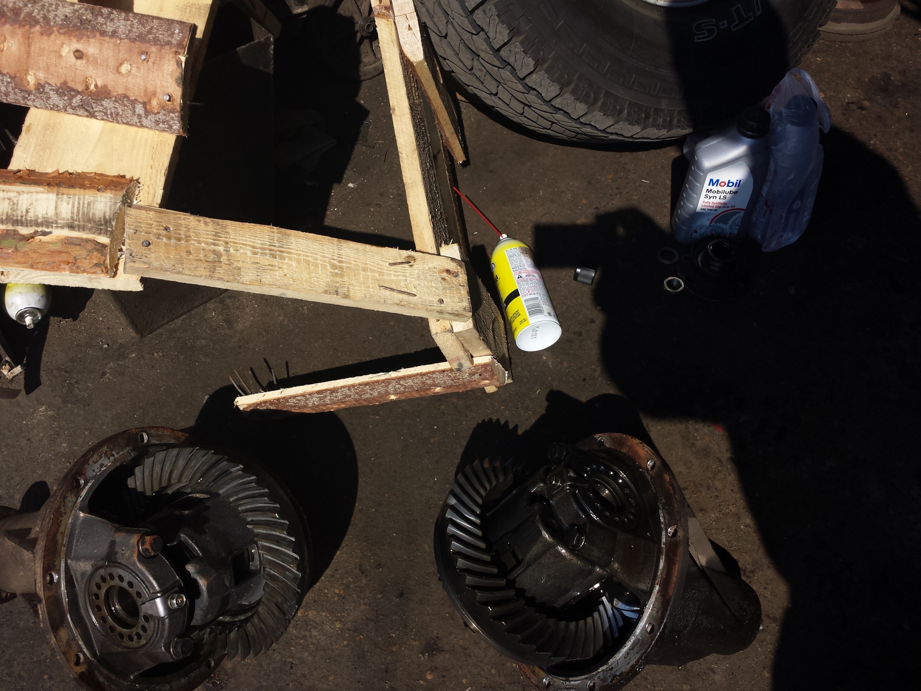

Наконец то заменил)))
Трещание пропало. Есть гул небольшой, но терпимо))
Олегу Владимировичу СПАСИБО!!!))
Только вот какая тема.

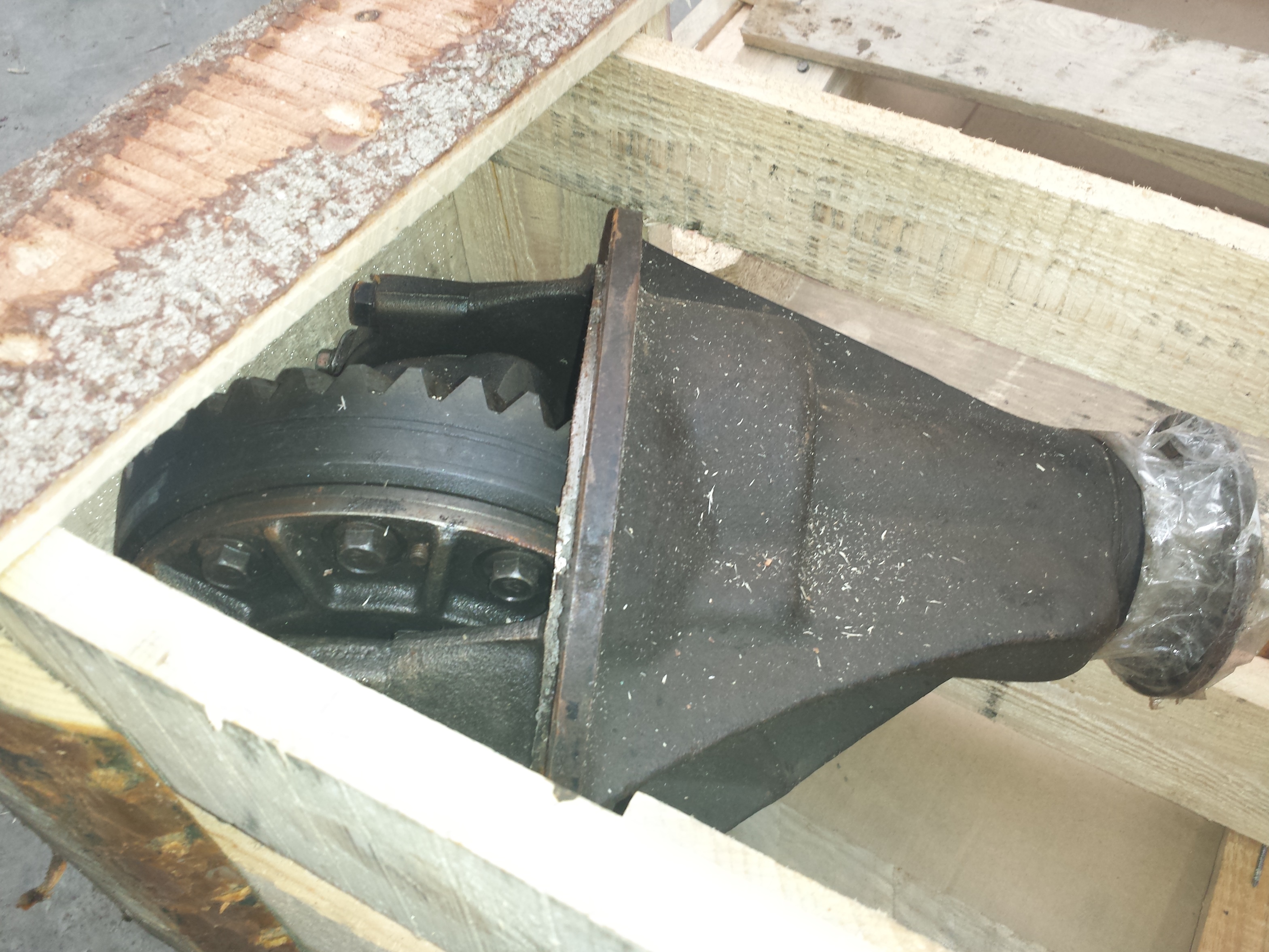

Редуктор был до этого ЛСД, искал и приобрёл тоже как ЛСД.
Масло залил вот такое, фото ниже.
Как поставили , на весу проверил. Крутнул одно колесо, второе в туже сторону начало двигаться ну думаю,всё норм.
Через день заехал поменять сальник в редукторе и в раздатке, мне парни по ошибке грамм 150-200 успели долить в редуктор обычной синтетика 75W-90, без присадки LS, что для раздатки была, успел остановить, хоть больше не плеснули))
Подумал на 3л объёма 200гр ну не должно повлиять, сливать и менять всё масло не стал. Не дешевое оно)))
Через день, два проверил...
А колеса на вывешеной теперь вращаются в разные стороны....(((
Вопрос, неужели так 150 грамм повлияли, уж как то не верится?
Может что с редуктор стало. Как еще проверить на самоблок его?
Спасибо.
Спасибо.
