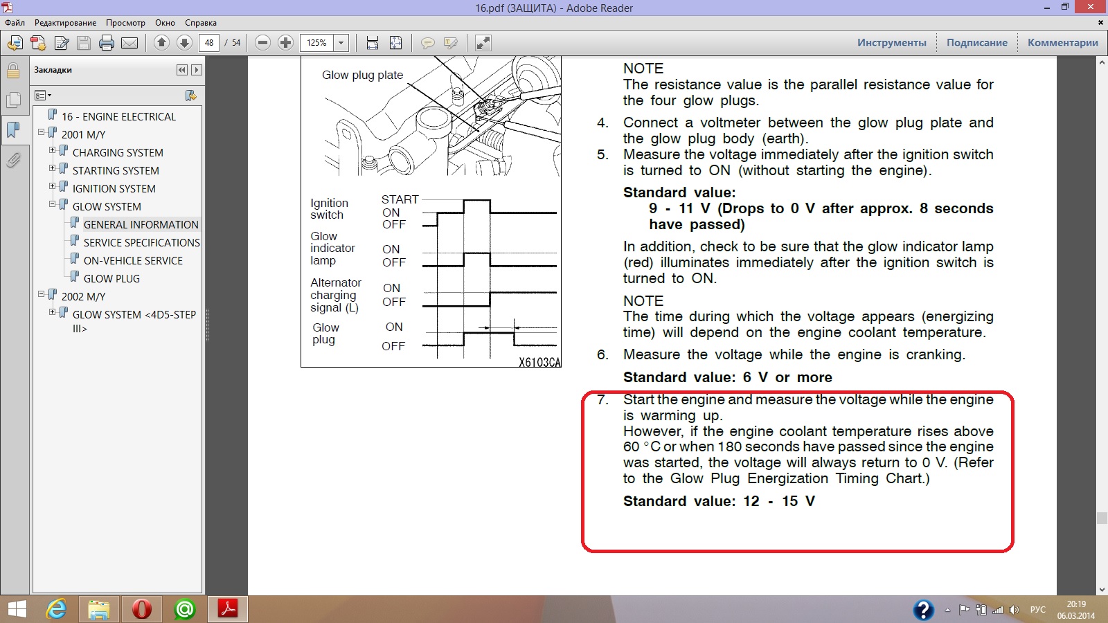

Re: На ходу замёрзла солярка
Да, в букваре именно так и написано как ты и сказал 180 но не далее 60 градусов. Но я так же знаю и о ошибках букворя. Буду смотреть..... для чистоты экспиремента увидеть бы у кого есть вторая ступень. Я же повторюсь, что наблюдал это не на одной машине, а как мин на трёх. Ну и не заморачивался .....
А как Вы определяли что после запуска свечи всё же продолжают греть, я прибором. А Вы?
Я думаю что свечи тут не причём (парение). Потому как система облегчения запуска работает в полной мере до +40 градусов ОЖ. Ну это опять же если верить букварю. В реале, не проверял. Надо будет проверить и эти цифры. Хотя говорю что ошибки в букваре есть.
Очень просто , здесь легко проверить питание на свечи , пластиковую крышку только снять и контрольку на плюс подвод к шине и вот после запуска в морозы контролька горит , а значит и свечи греются , где-то минуты три-пять , я не замерял секундомером и в это-же время идёт с трубы парок , чуть побольше , чем у соседа , но и объём-же в два раза больше ,и , как только гаснет лампочка , так мгновенно прекращается пар из трубы , будто , кто вентиль перекрыл , потому я и связал эти два явления воедино. Единственно , что могу сказать , что за это время нагреться двигатель до 60 градусов , конечно-же не смог бы , видимо по времени. Вот сейчас при плюсовой температуре такой картины нет , почему-то , но контрольку не вешал , как работают свечи сейчас не знаю , подозреваю , что так-же , как и в мороз , не так уж и тепло сейчас , где-то плюс три , но картина с паром поменялась , на днях поинтересуюсь да и напряжение на свечах померяю , я мерял , но забыл сколько там было , по-моему здесь напряжение на свечи не ограничивается , а это плохо...Vitalya-74 писал(а):А как Вы определяли что после запуска свечи всё же продолжают греть, я прибором. А Вы?
Я тебе говорю что есть. Если нет, смотри почему. Все ли условия соответствуют.Vitalya-74 писал(а):Да, в букваре именно так и написано как ты и сказал 180 но не далее 60 градусов. Но я так же знаю и о ошибках букворя. Буду смотреть..... для чистоты экспиремента увидеть бы у кого есть вторая ступень. Я же повторюсь, что наблюдал это не на одной машине, а как мин на трёх. Ну и не заморачивался .....
