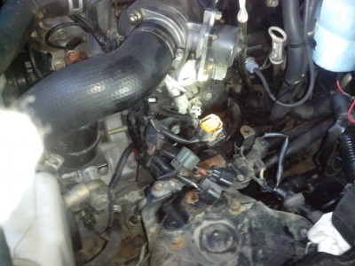

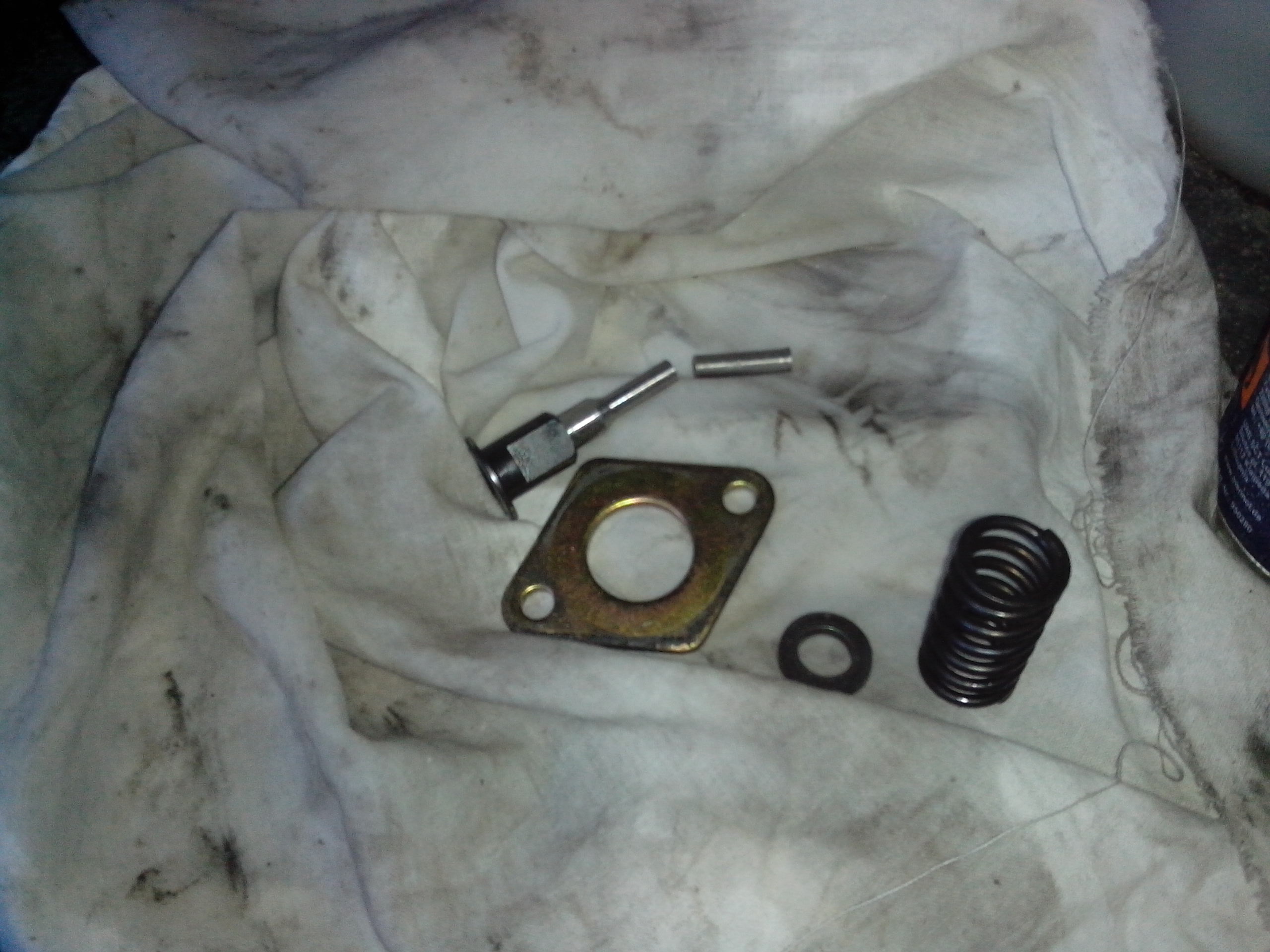

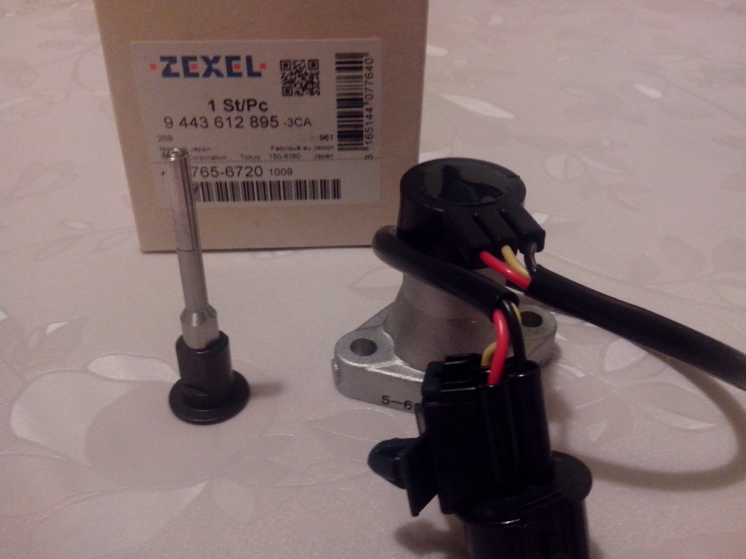

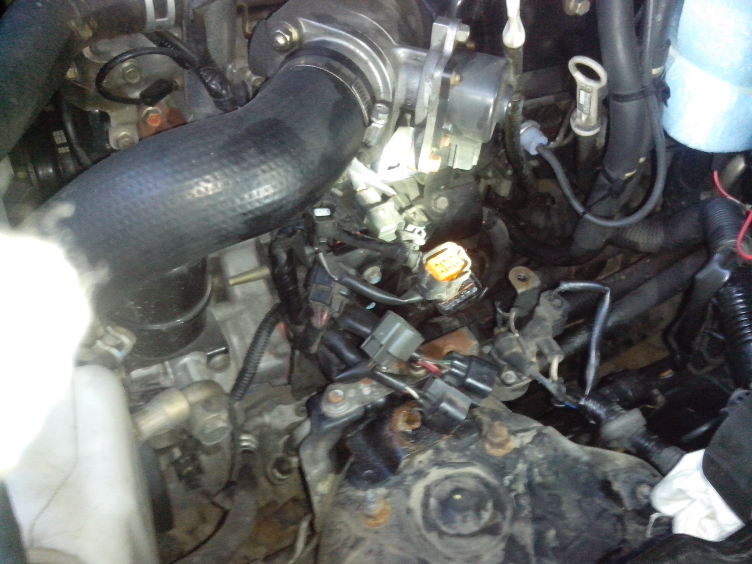

Можете меня поздравить!!! дело оказалось именно в этом датчике. Шток был сломан пополам ) Двигатель стал работать лучше, чем до покупки автомобиля) Сейчас дым синий пропал...на холостых вибрация двигателя пропала вообще... очень плавная работа. И обороты набирает очень приятно теперь)) прилагаю пару фото)

Поздравляю. всегда приятно когда находишь явную неисправность.
Точить штоки в запас не надо , будет неправильно работать. Если внимательно посмотрите то шток состоит из двух частей . Самого штока и втулки из специального металла. ломается как раз на границе втулки. Нет ну если вы сможете определить марку этого металла , его магнитную проницаемость ( не уверен что правильно сказал , но что то вроде этого) , выточите такую тоненькую втулочку то может и будет работать.В любом случае одна втулка у вас есть и один шток можно сделать.

Да не, можно. С верхней части выбиваешь стержень, нижнюю сверлишь и нарезаешь резьбу. Делаешь стержень из нержавейки (что бы не магнитилась) и клепаешь на него верхнюю втулку.
