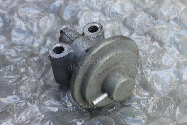

В моём случае, кстати, прохудилась резиновая диафрагма клапана. ХЗ почему.
P.S. А вот как выглядит клапан EGR на G72.

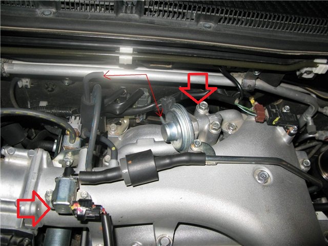

Андрей!
Если интересно. Клапаны ЕГР на трёхлитровике указал на фото. Один- кот. с так называемой фичей, другой работает по принципу "дуй".)))
Схему работы ЕГР на ДВСах можно посмотреть тут (подобие MUTа) http://mmc-autoelectric.org.ua/manuals/ ... dex_M1.htm в п.п.
17 -ENGINE AND EMISSION CONTROL- EMISSION CONTROL<6G7>- VACUUM HOSE- VACUUM HOSE PIPING DIAGRAM

А ничего что этот клапан к ЕГР никакого отношения не имеет, и стучит он на ВСЕХ митцу от рождения.
Вы бы хоть по трубкам прошлись чтоли.

ЭТО НЕ СИСТЕМА ЕГР.Alniker писал(а):На всех схемах клапан ЕГР и соленоид выпускных клапанов связаны... - значит, связь есть по определению.Lebed писал(а): ПыСы. Стука, как у ТС нет. Извиняйте.
Стук соленоида слышен только при непосредственном контакте телефона с ним... - по жизни, тикает как форсунка
ЭТО ПРОДУВКА АБСОРБЕРА

На этой схеме его нет. Он вот на этой: http://mmc-autoelectric.org.ua/manuals/ ... B00ENG.pdf
А вот здесь он физически стоит: http://mmc-autoelectric.org.ua/manuals/ ... B00ENG.pdf
А соленойд ЕГР на 72-м моторе вот здесь: http://mmc-autoelectric.org.ua/manuals/ ... C00ENG.pdf
Короче если стучит, забить.
Если нет, к диллеру на ремонт.
Всё просто.
