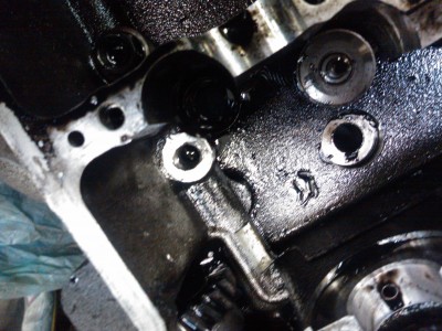

ded.77 писал(а):Всем спасибо за советы!!!
Провели вскрытие,провернуло вкладыш на коренном,оборвало болты на бугеле второго цилиндра,шейка коленвала задрана!
Нужен коленвал,парни подскажите разбор по митцубам или у кого мож есть в загашнике????!!!!

проточить колено если есть рем. вкладыши

В Москве как вариант поищи конторы кто занимается восстановлением к/валов . В частности напыление металла-шлифовка . Если протачивать под ремонтные вкладыши потом надо делать упрочнение поверхности. Почти все большие автозаводы делают сейчас ионно-плазменную азотацию - толщина слоя 0,3-0,4мм.

Nemettc писал(а):К ОД сразу,наверное зря.Для начала бы к мастеру толковому,пусть-бы масло слил и поддон картера двигателя открутил.По-возможности открутить крышки коренных и шатунных подшипников.Посмотреть что там мешает коленвалу проворачивться.Шатуны с поршнями подергать,поршня пошевелить.Эта процедура по времени займет от силы час,а многое прояснит.
интересно посмотреть на человека который за час уронит поддон на спорте ::-D: ::-D: ::-D:

не понимаю,как так может вырвать болты эти?
заводской брак шатуна или болта?
ну не мог ж поршень привариться к блоку?

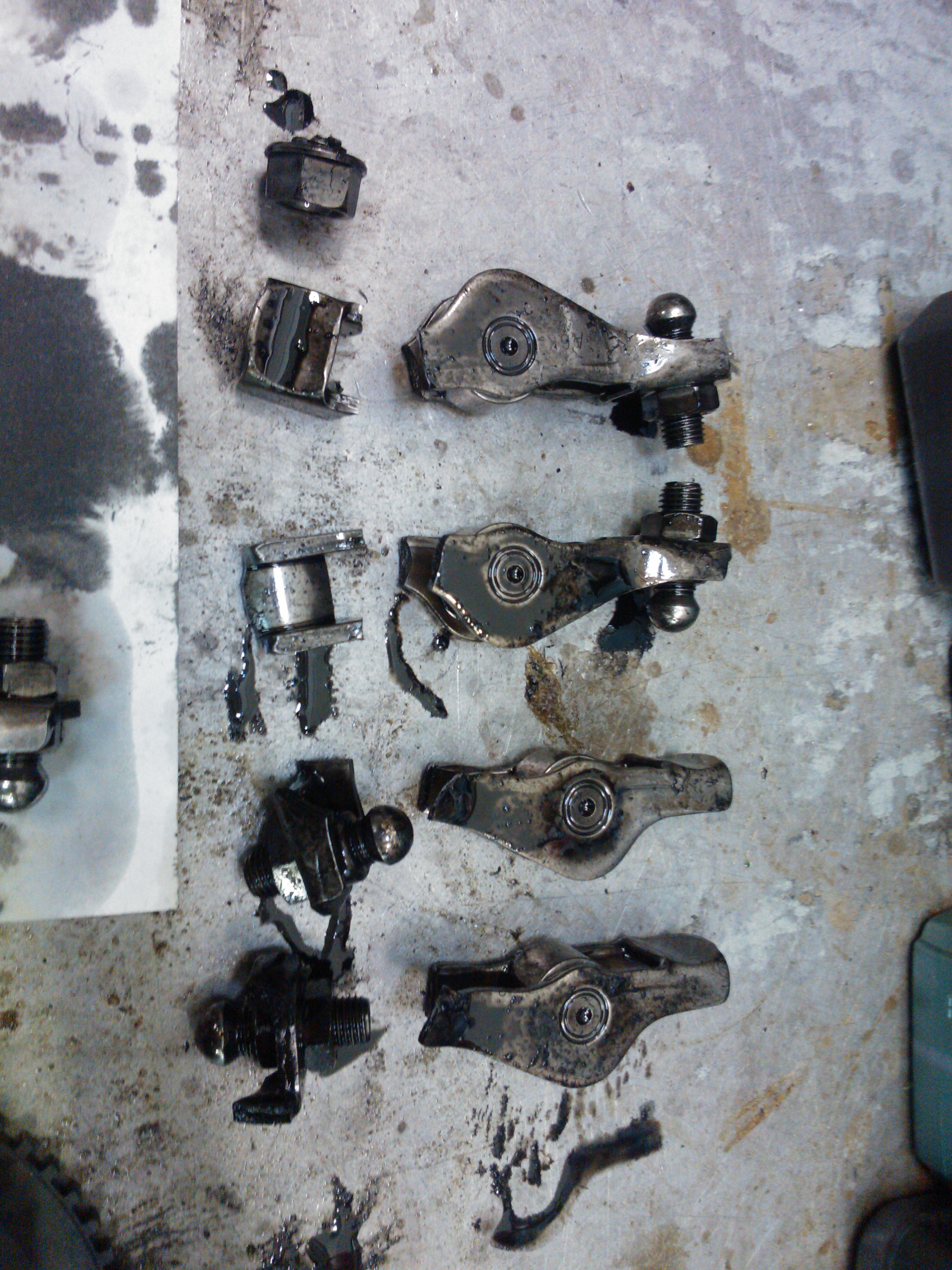

Бывает))
У нас на одном на 3х тысячах шатун открутился, заменили блок в сборе....
Через 72 тысячи в бошке детальки выкручиваться начали ::-D: ....
Итог- 4 рокера, клапан, оба вала, голова ну и по мелочи.... :)
