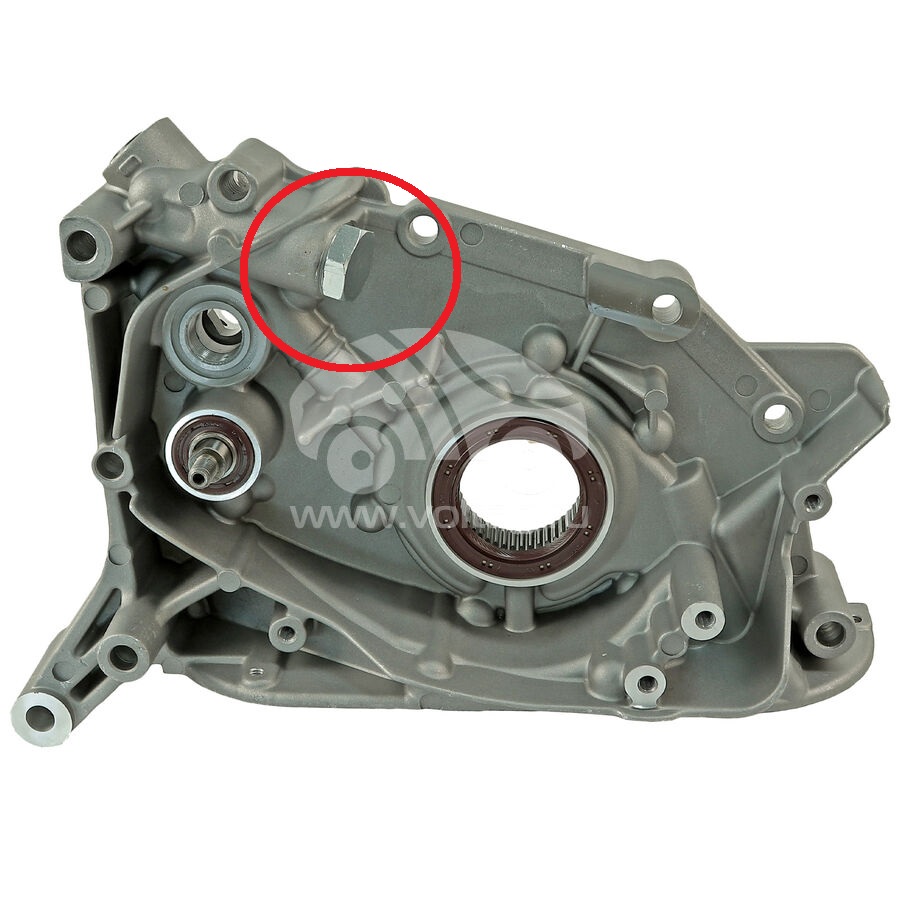

Заклинил перепускной клапан на насосе.

SNOOPER писал(а): 22 фев 2025, 14:54 Заклинил перепускной клапан на насосе.
До него добраться можно не вытаскивая двигатель ? А вообще новый насос стоит...

Под отмеченной пробкой, клапан (поршень) с пружиной.

Вытаскиваете поршень, если пойдёт.
Смотрите на повреждения. Смотрите повреждения в посадочном месте. Если нет, и поршень двигается нормально.
Проверяете давление механическим манометром, может фильтр бракованный.

SNOOPER писал(а): 22 фев 2025, 19:28 Под отмеченной пробкой, клапан (поршень) с пружиной.
Блин, до него не добраться вообще, двигатель надо снимать или морду всю... Может кто лазил в клапан этот, проще нет вариантов ?

Разбираешь, снимаешь ГРМ и он в доступе. Что уж проще....

SNOOPER писал(а): 23 фев 2025, 09:46 Разбираешь, снимаешь ГРМ и он в доступе. Что уж проще....
Без этого никак ? Там похоже ещё и помпу надо снимать !
На морозе, без ямы... Что-то не уверен.

Wertos писал(а): 23 фев 2025, 10:13 Там похоже ещё и помпу надо снимать !
Зачем помпу? не надо.
Wertos писал(а): 23 фев 2025, 10:13 На морозе, без ямы... Что-то не уверен.

Wertos писал(а): 22 фев 2025, 14:07 Такое давление после замены маслянного насоса. Со старым 4кг/см2 максимум было !
Что у меня не так ? Или всё так ?
Закончилось всё тем, что поменяли клапан на насосе, поставили от старого. При пуске, когда машина холодная, всегда 7кг/см2 на любых оборотах, далее начинает падать, после прогрева полного на холостых 2кг/см2, при 2500 примерно 4кг/см2. Замеры производились манометром.
Фильтры не рвёт.
