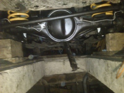

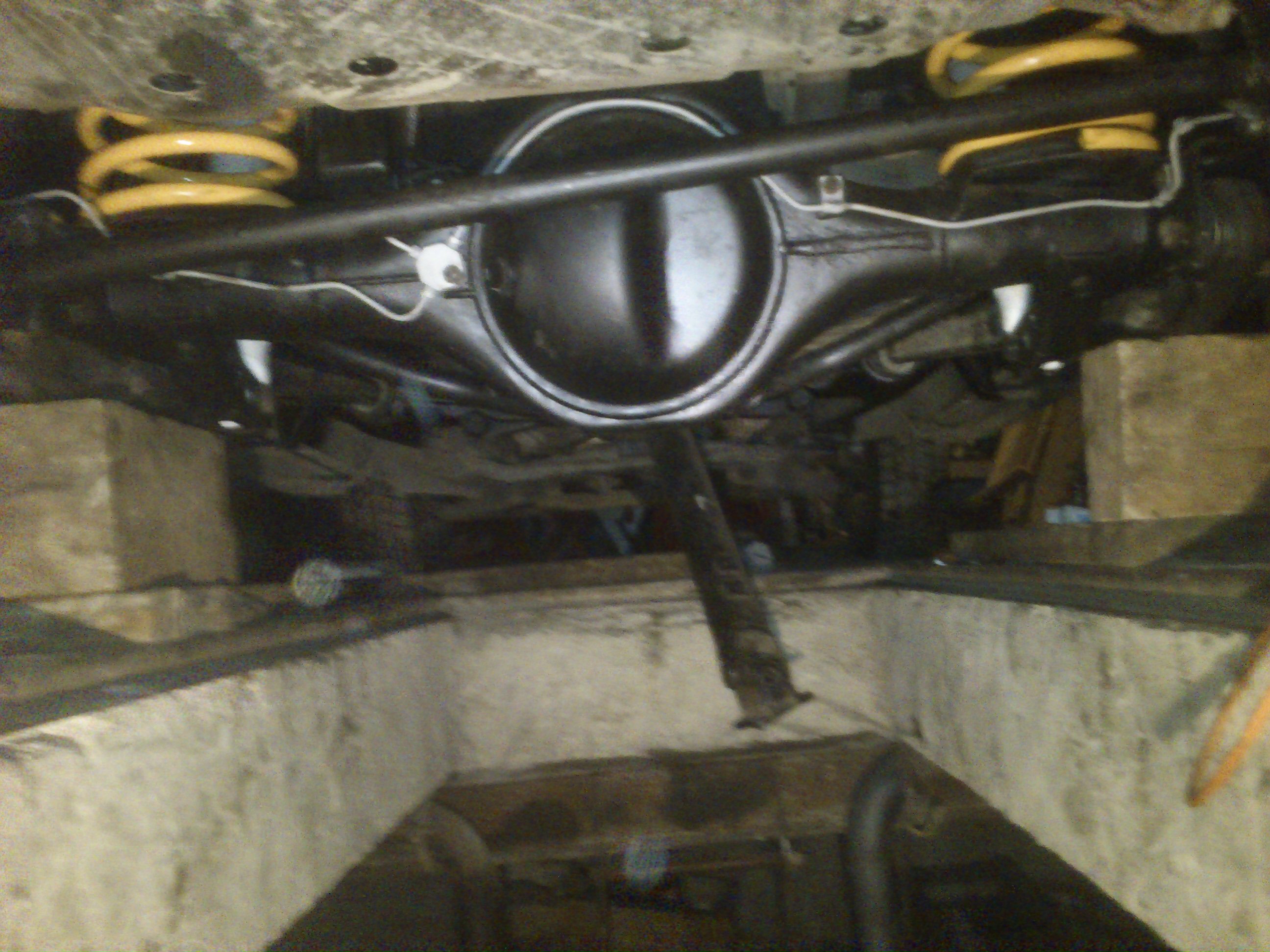

Два слоя грунта три слоя краски. Все акрил.

sas788 писал(а):Два слоя грунта три слоя краски. Все акрил.
Красота. як новое

Новые все сайленты пружины и аморты. Чулок редуктор полуоси от Жипера. Работа своя ::-[: .
