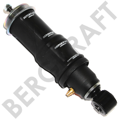

Кабинные подушки ставить нет смысла, т.к. нагрузку они держат чуть меньшую нашей расчётной и в добавок имеют огранниченный ход. Я имею ввиду вот эти Есть конечно и без амортика, но в целом суть не меняется.
На Скании Топ Лайн подобные подушки (в кол. 4х штук) держат кабину чуть больше тонны, но это магистральный тягач, а не внедорожник

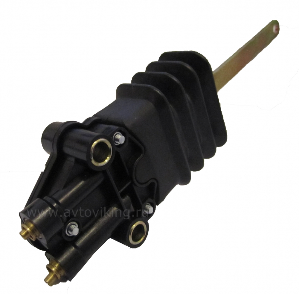

Если задумываться о пневме, и колхозить с тяжёлой техники, то ИМХО надо думать о подушках подьёма *ленивого моста* как минимум... А управление подьём/опускание лучше брать голую механику, либо от старых FH\FM- уровни пола, либо от того-же кабинного регулятора, например такого плана-
