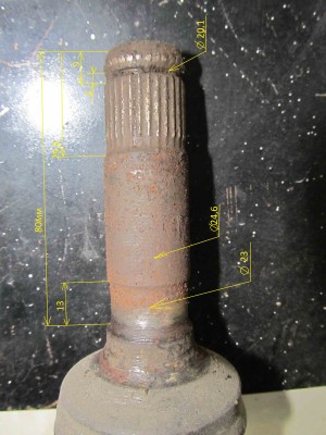

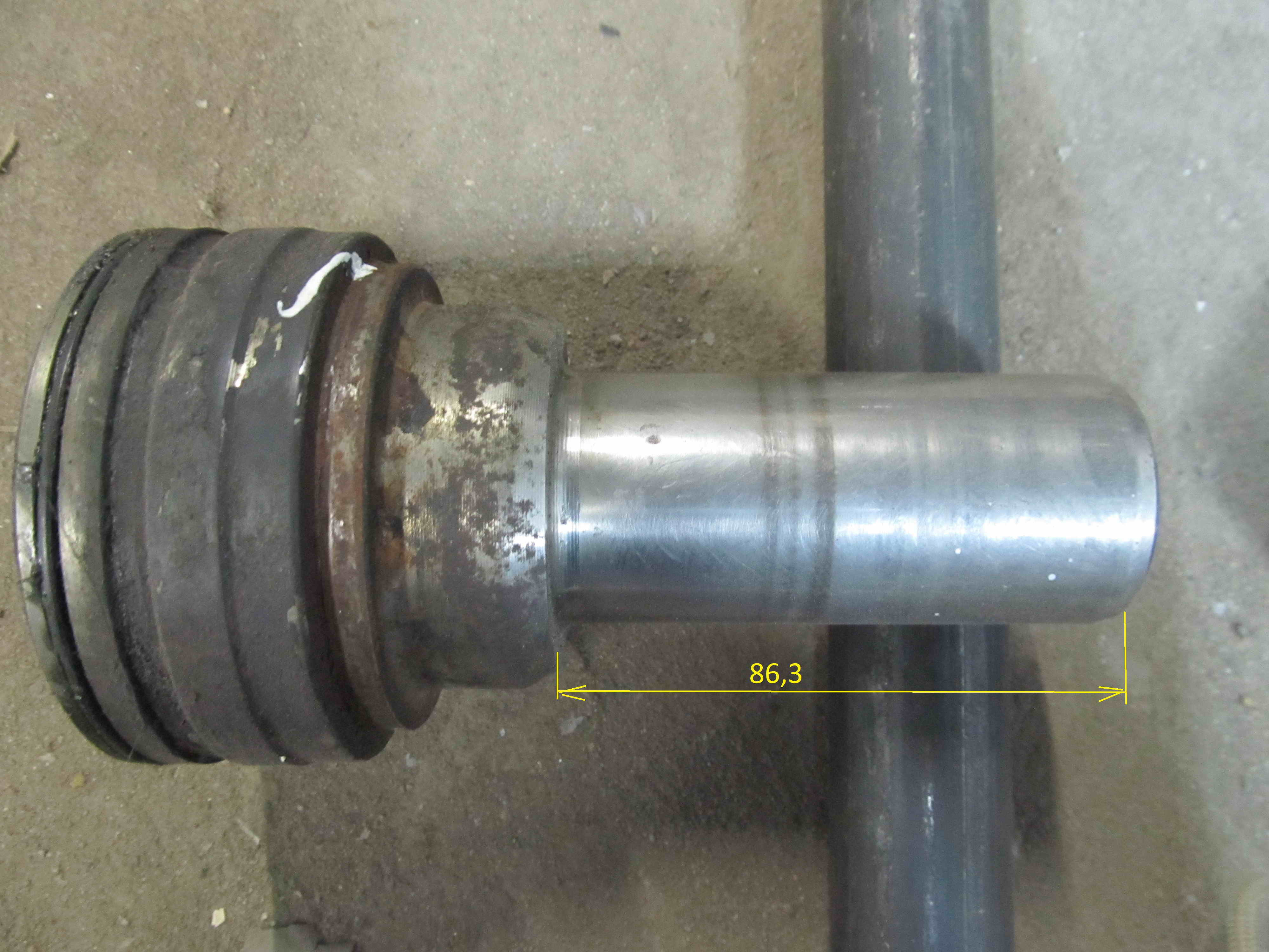

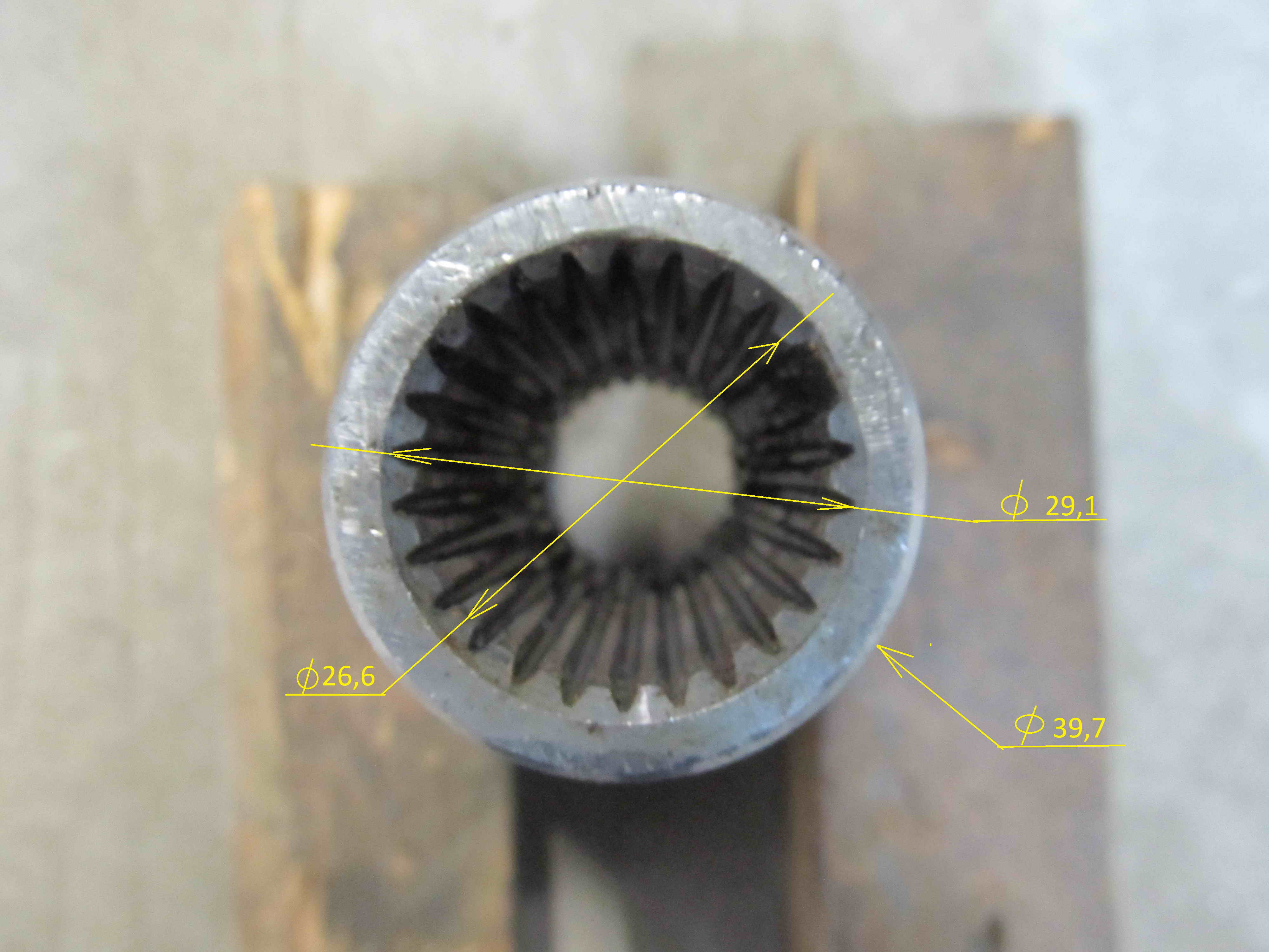

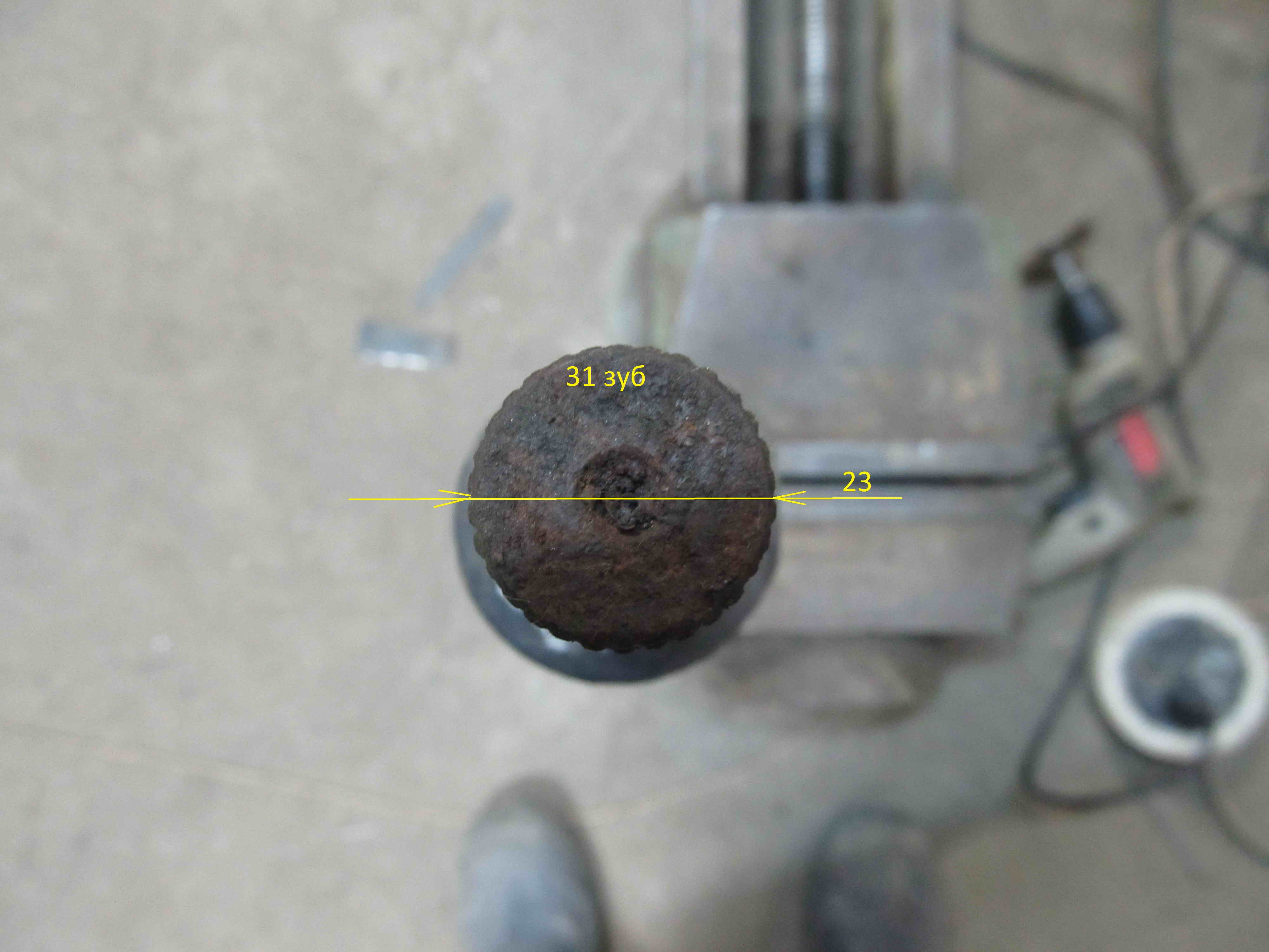

Ребята кто может замерить диаметр, длина вала и кол-во зубьев ---- кардан - ШРУС и ШРУС - раздатка ?
Может у кого нить валяется разобранный

Сообщение mservis »
Валяется разобранный, замерю.

слушай и еще расстояние до паза стопорного кольца пожалуйста

по вершине диаметр зубьев измерить нельзя, от них почти ничего не осталось, а та звезда, которая надевается на шлицы уже куда-то приколхожена

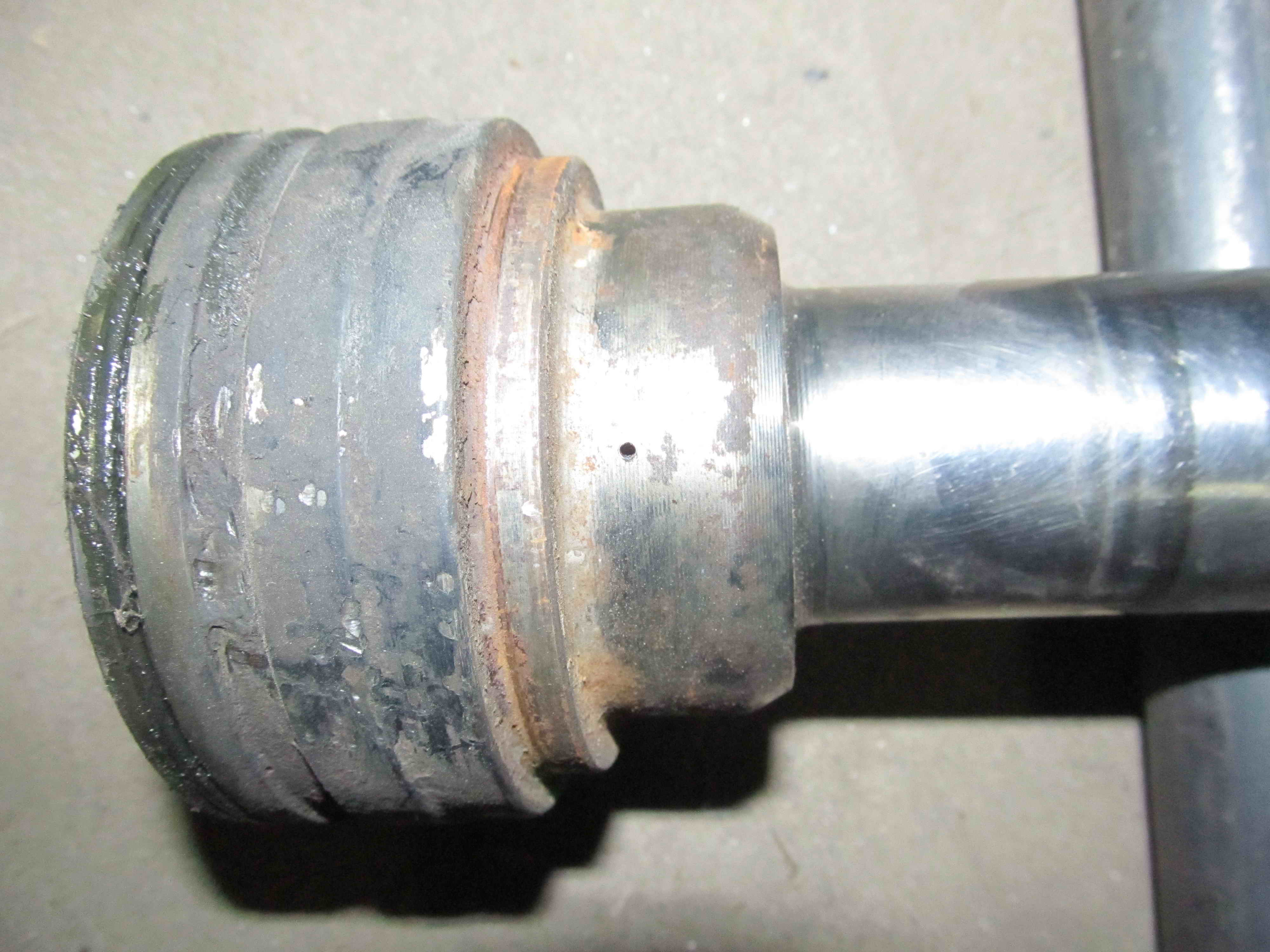

Щас все на шрусы переходят, даже уазики планируют, дань комфорту и необслуживаемым узлам. Только в других местах они долго ходят... Там в корпусе гранаты есть дренажная дырочка с боку в одной из полочек параллельно оси, вот в ней все зло. Забыл её сфотать.

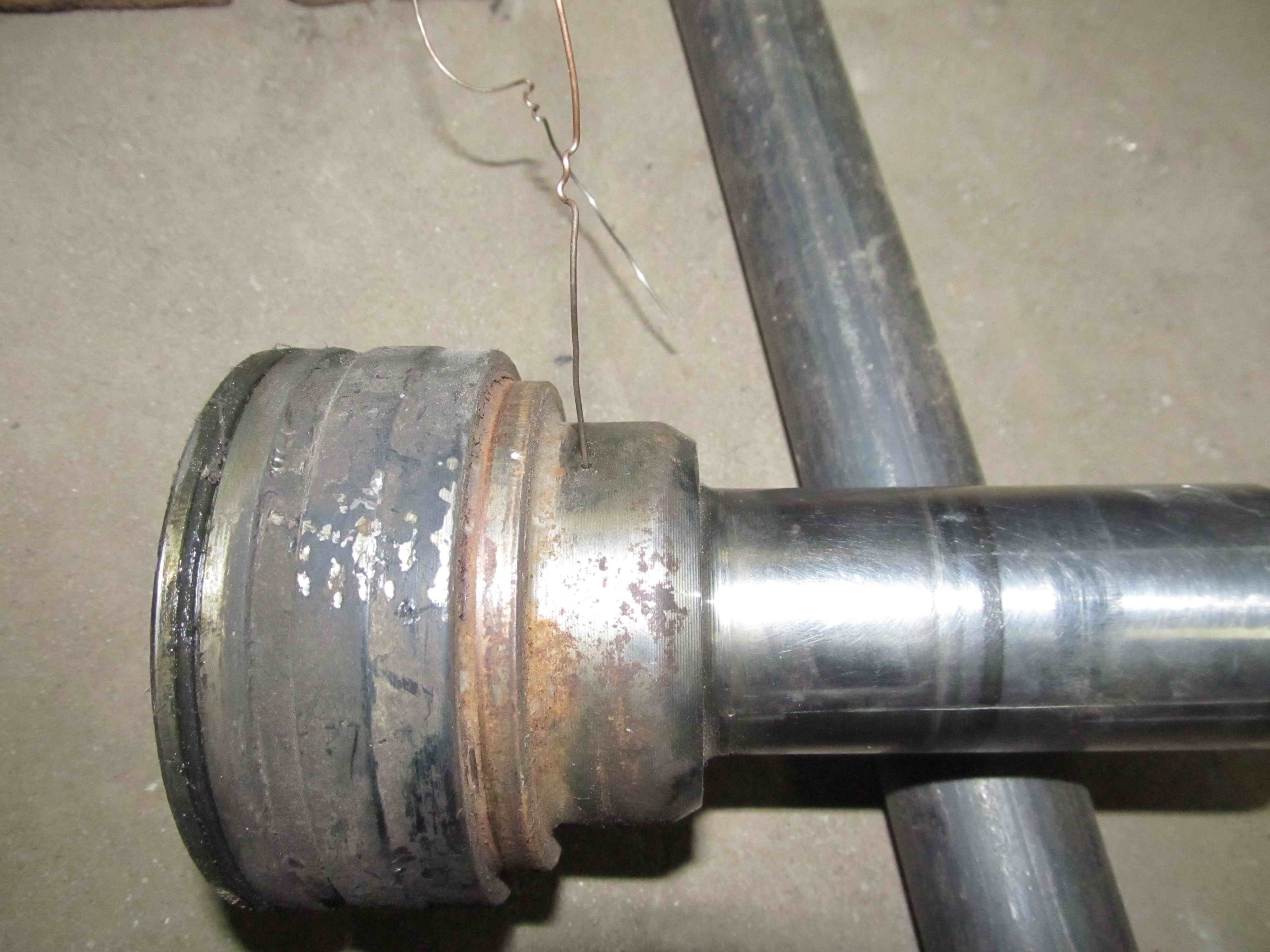

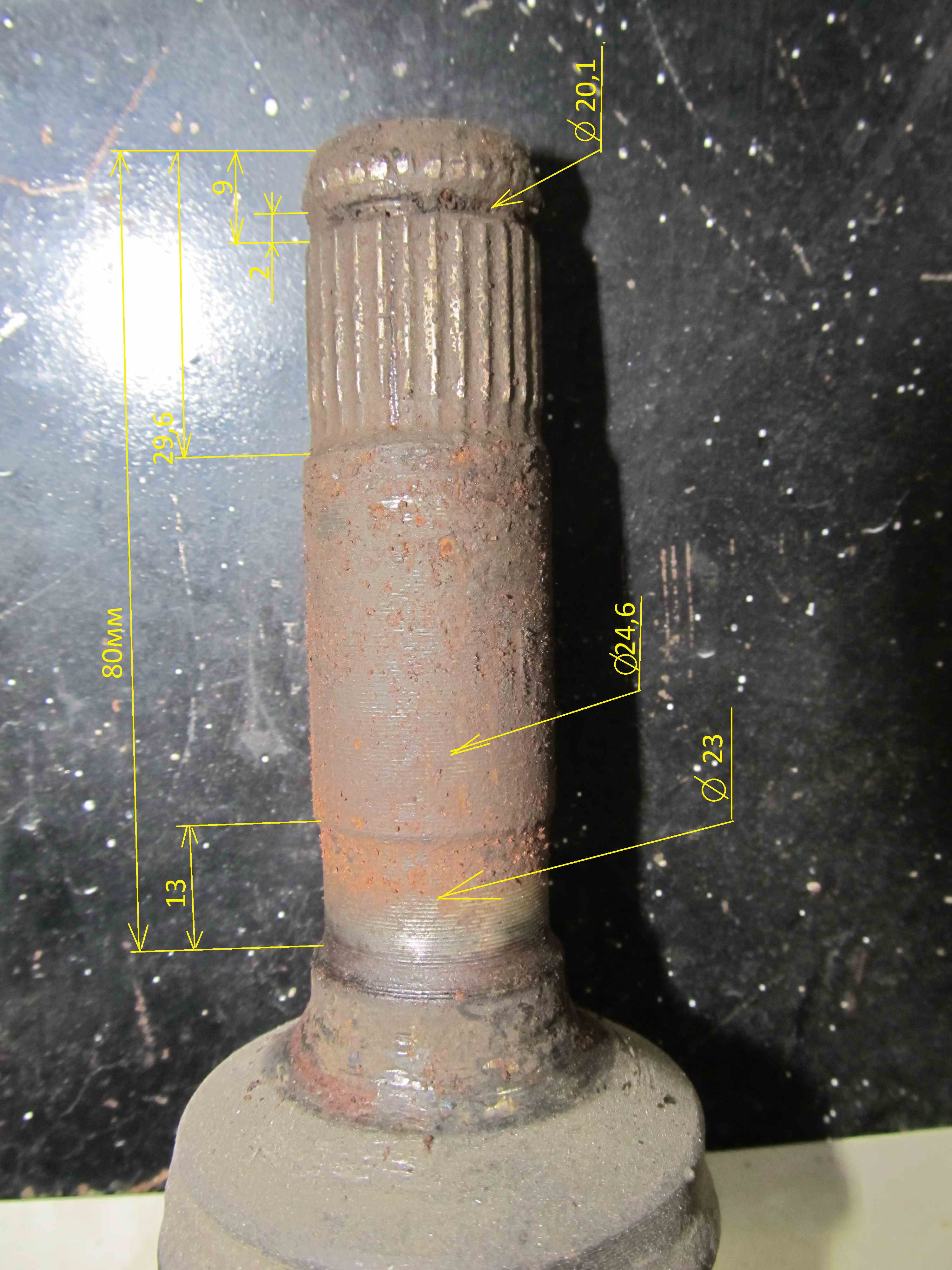

Наврал я про расположение, вот, диаметром около 1мм:
Расположено перпендикулярно:

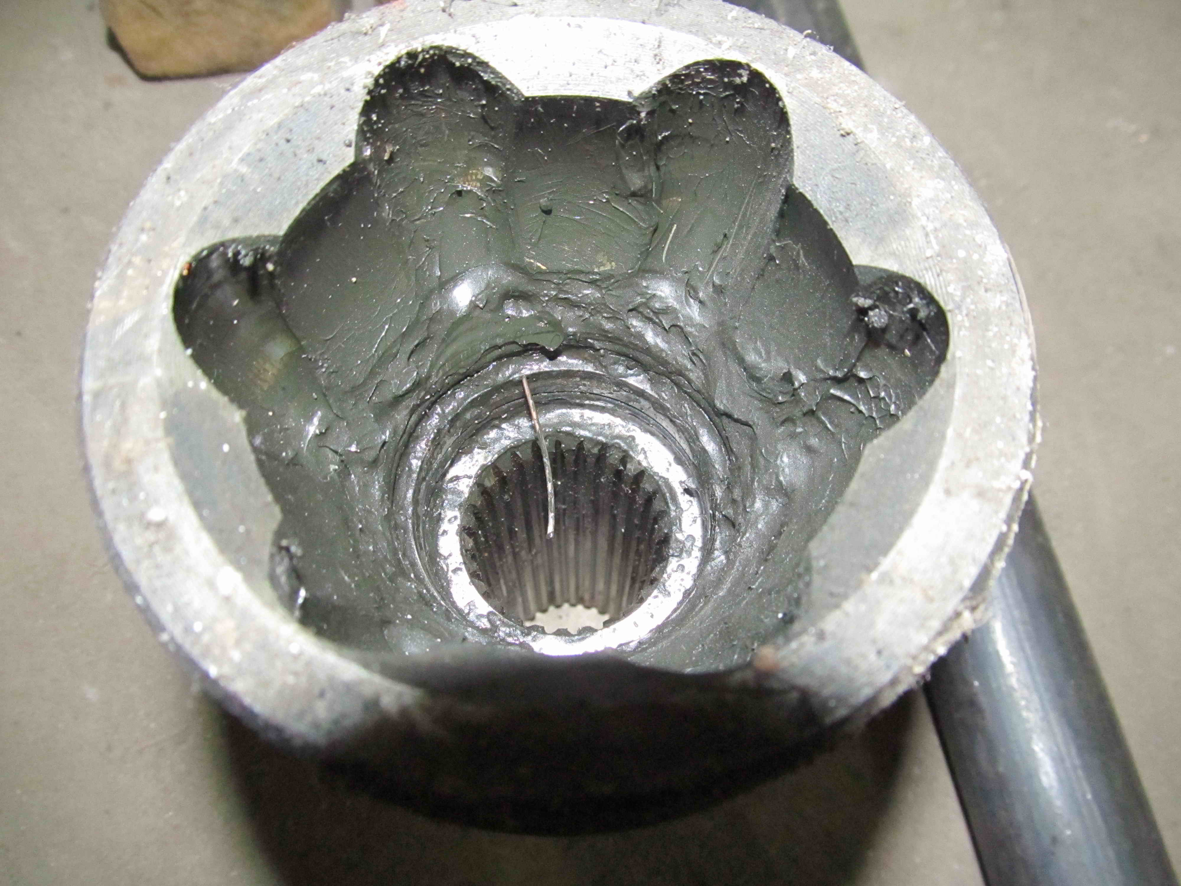

Отверстие выходит в отдельную полость, перед шлицам была глухая заглушка, между полостью шарнира и полостью куда выходит отверстие была резиновая заглушка с прорезью, она выполняет функцию клапана, вода самотеком не пройдет, но воздух туда-сюда свободно.
Мое предположение, что свежие порции воздуха приносят влагу, которая конденсируется на палке, потому что она холоднее за счет охлаждения самой трубой кардана, окружающие детали всегда горячие, т.к. корпус нагревается от раздатки, т.е. практически до температуры мотора. Получается перепад градусов 40-50, а в зимние морозы думаю до 70 легко. Плюс ко всему с завода недостаточно смазки заложено, что было - размазано по корпусу и пыльнику, при вскрытии палка была без смазки вообще, обросшая ржавчиной.
Теоретически этот дренаж спасает пыльник от разрыва при нагреве шруса, интересно есть ли такая система у других производителей.
Напрашивается вопрос, почему не гниет задний кардан, наверняка там тоже есть дренаж, думаю, что из-за пластиковой трубы, через которую не охлаждается палку внутри шруса и не создается перепад температуры.
