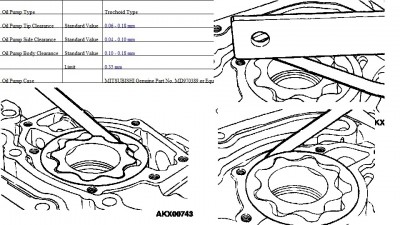

Для проверки нужно снять насос.
Ну и для полного удаления грязи, нужно снять клапанные крышки и промыть под ними.
Ну и замените вкладыши, ибо они не вечны чтоб держать это издивательство.

[quote="SNOOPER"]Для проверки нужно снять насос.
Ну и для полного удаления гряжзи, нуно снять клапанные крышки и промыть под ними.
[/quote]
Спасибо за советы, а особенно за картинку. Если дадите ссылку на мануал, где всё это нарисовано и прописано, было бы супер.
1. Насос пока не снимал, так как нужны были допуски. На крайняк думал, чтобы пойти со старым насосом к продавцам и измерить оба сравнить.
2. Вкладыши коленвала визуально в норме без задиров, стояли на месте. Шатунные не снимали, осмотрели только.
Да и если бы был износ, то лампочка давления не загорелась бы ВДРУГ, как у меня.
Опять же, если дать обороты, то давление есть, до 6 очков.
Давления нет на хорошо прогретом движке на ХХ. ХХ в норме около 750-800 оборотов в минуту.
Как-будто редукционный клапан "клинит" на горячую. Внешне норм, пружина не севшая. Разобрали, почистили.
Осталось шайбу подложить или пружинку чуть жестче поставить для опытов.
3. Клапанную пока не вскрывали, так как мотор работает без нареканий до момента прогрева.
А так в первый раз, именно верх и низ вскрывали, чистили. Давление появилось и так отъездил почти 18000 км.
Может ли масло-радиатор забиться на данном движке?
Спасибо SNOOPER.
ЗЫ. почему то цитаты, выделения и прочее не работает как надо. может браузер гонит?

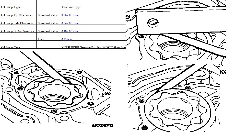

Совет нужен - как насос померять? сегодня разобрали 6ж72 в поисках стертых вкладышейЖипер писал(а):Прикольно про дурит.SNOOPER писал(а): Ну а вообще ты конечно прав, если только с переборки такое давление, то что будет через допустим даже 10т/км.
Будет примерно как сейчас у приятеля. После ремонта, проехал меньше 5т, мотор загнулся, говорят "насос дурит" потому и масла нехватает. Но прошло больше полугода, и гарантии нет...............
Т.е. перед сборкой мотора насос ни хрена не меряли на допуски и он вдруг "задурил"?
Или вал переточили?
Или вкладыши амно?
очень нужен совет)))
P-II, 96, GRPE Super Exceed, SS, АКПП, 6G72, .
- Unklown
- Сообщения: 2672
- Зарегистрирован: 18 дек 2012, 05:48
- Двигатель:: 6G74, SOHC бензин, газ
- Мой автомобиль(и):: MONTERO SPORT[K99W ] [GRXEL2M ]
- Откуда: Алтай
- Благодарил (а): 4 раза
- Поблагодарили: 101 раз
Re: Низкое давление в двигателе 6G72
м/д вершинами зубов 0,06-0,18most писал(а):Жипер писал(а): Совет нужен - как насос померять?
м/д наружней шестерней и корпусом 0,10-0,18 мах 0,35
осевой 0,04-0,10 мах 0,20
