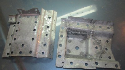

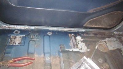

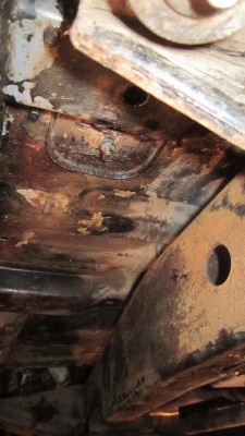

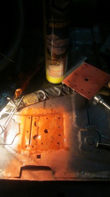

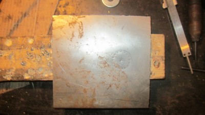

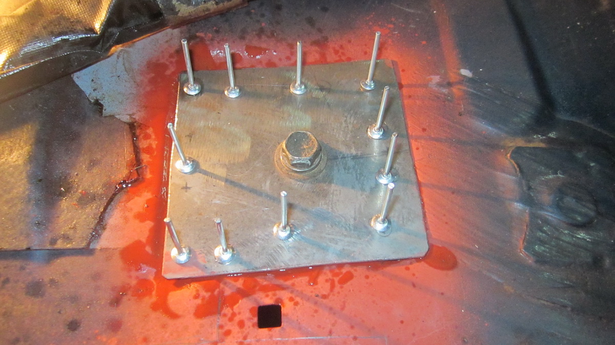

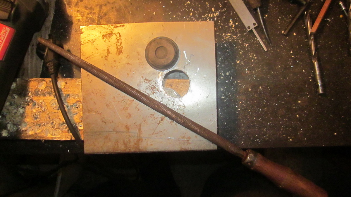

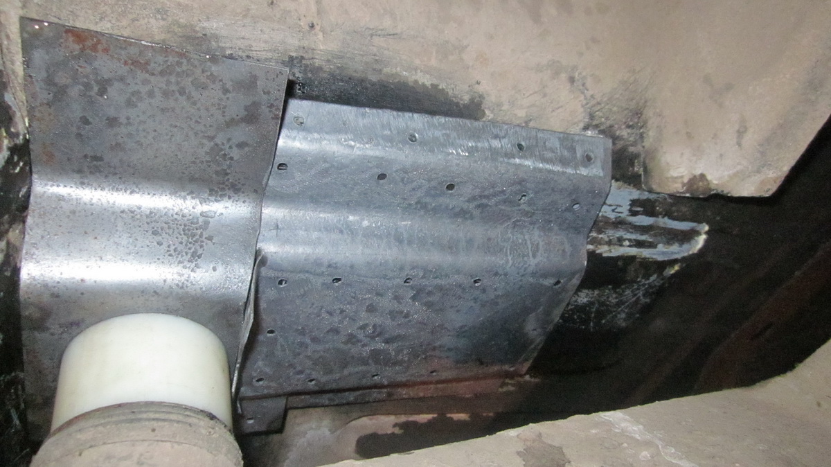

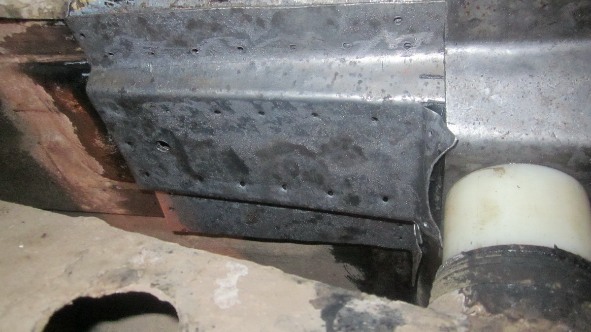

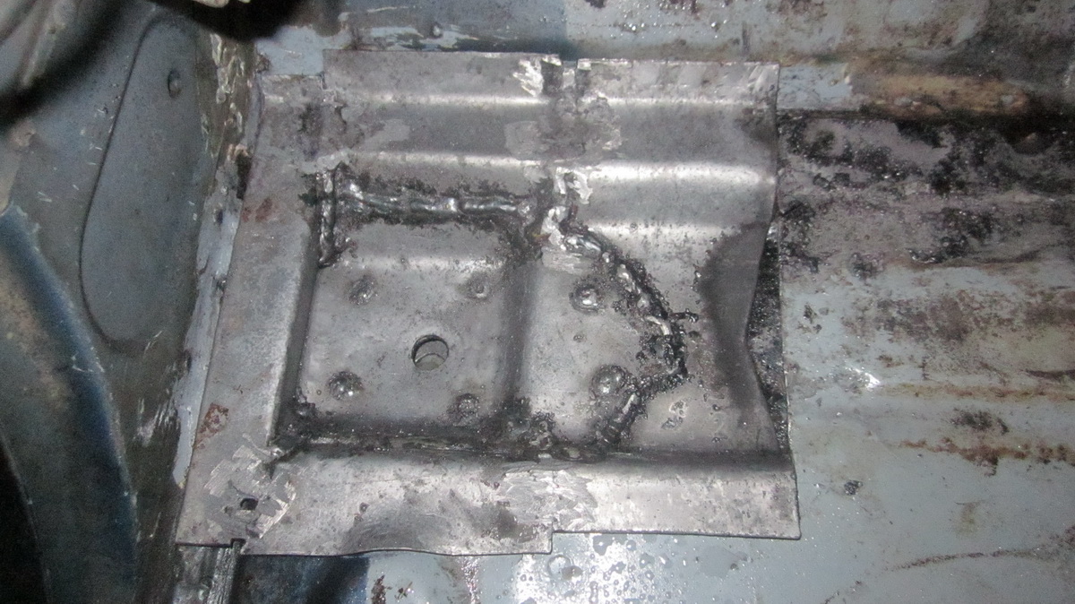

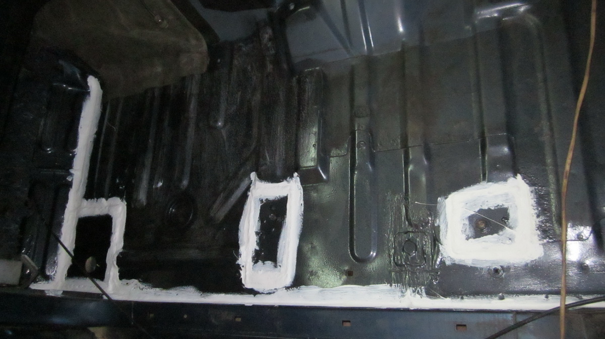

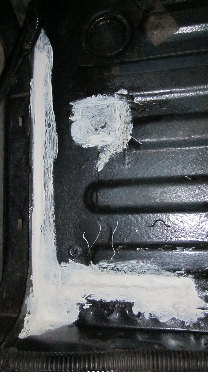

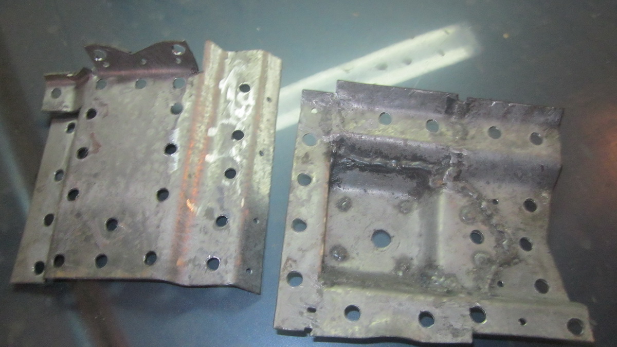

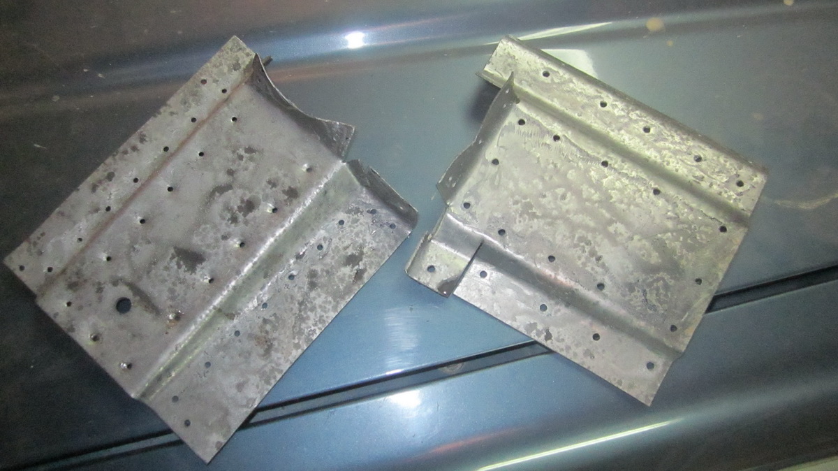

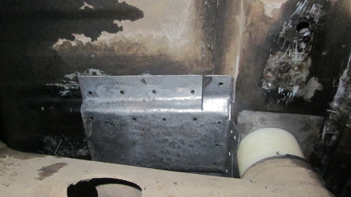

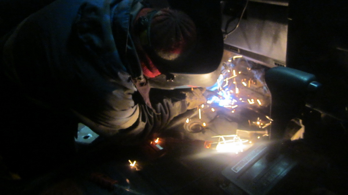

Вот и до кузова руки добрались.Латали полы,силовые элементы передних подушек кузова.Варил не сам,товарищ,профессиональный сварщик(варит на всём и всем ) к тому же тёзка ::-D: мой!Респект ему,руки золотые!А вот подготовка и изготовление латок-это уже мне досталось само сабой :) .....Старался не отходить от геометрии кузова поэтому пришлось поизвращаться с изготовлением накладок на лонжерончики.Если честно,то лучше мотор перебрать,чем кузовню латать ::-D: !!!Вот фотки начала работ,выложу все постепенно до окончательного состояния.При зашивке полов в ногах,где "шахты" подушек возникла проблемка вначале с изготовлением отверстия на 35мм под резиновую заглушку,та что скрывает болты крепления кузова.Объехав пару-тройку строймагазинов в поисках коронки(то коронка есть,но нет центратора,то диаметр коронки не тот) по металлу было ЗАБИТО на это неблагодарное и затратное дело ::-D: !!!Надо сделать два отверстия диаметром 35мм,для этого надо найти и купить коронку с центратором бюджетом в 300р примерно и ....данный инструмент практически не нужен больше!А поскольку трудовик у меня в школе был мужик :*THUMBS UP*: ,то напильником работать нас научил (мы из куска железа молотки напильником точили :*CRAZY*: :*MEGA_SHOK*: ::-D: )!!!На фото всё понятно как делалось))).
До сварки все дыры и щели были вырезаны до металла или зачищены,не везде можно залезть фортункой а из-за небольшого кусочка резать кусок кузова :*NO*: !Всё обработано преобразователем ржавчины и зачищено до и после работ.
Продолжение следует(когда же это кончиться :%): :*MEGA_SHOK*: ,ремонт в смысле ::-D: )....

::'(: ::'(: ::'(: Как представлю, что мне это все предстоит... А что за железо?

Daddy писал(а):::'(: ::'(: ::'(: Как представлю, что мне это все предстоит... А что за железо?
::-D: С таким настроем Антоха. нельзя начинать из г..на делать конфету ремонт!!!Но если начал,то уж надо делать на совесть :*YES*: .Железо листовой металл 1.5мм толщиной марки ХЗ.
Да эт я так.. Куле, глаза бояцца, а руки чешуцца! 1.5 мм не тонкое для лонжерона? Если несложно, поподробней описывай процесс и фоткенама поболе и покрупнее! ::-D: :*VICTORY*:
OreSHik
Сообщения: 3168
Двигатель:: 6ж72-12
Откуда: Башкирия
Откуда: Туймазы
Благодарил (а): 56 раз
Поблагодарили: 165 раз
Re: Возрождение самурая-часть 2.Мой новый друг!
Сообщение OreSHik »
Daddy писал(а):
Не тонкий,он двойной же-снутри и с наружи + родной целый,только макушка у полика подгнила.Вот и считай сколько там теперь миллиметров :) .Фоткаю,выложу по порядку как делал,но это всё индивидуально сам понимаешь)))У тебя донор есть,можешь кусками с него отрезать нужное ::-D: .

OreSHik писал(а):У тебя донор есть,можешь кусками с него отрезать нужное ::-D: .
Не. Там тоже пол не идеал. А вваривать подверженные коррозии элементы - не айс!

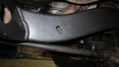

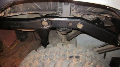

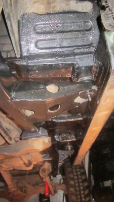

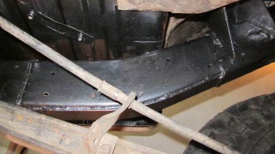

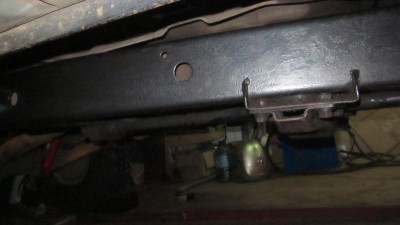

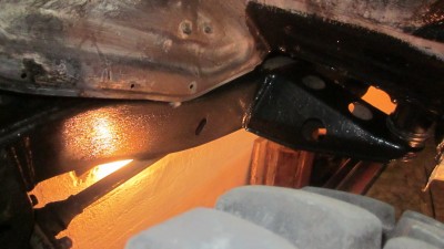

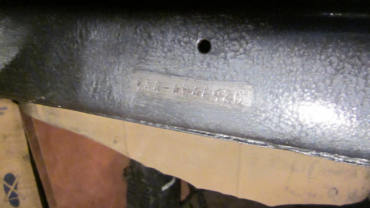

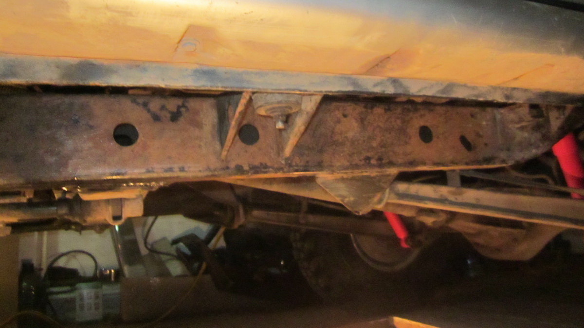

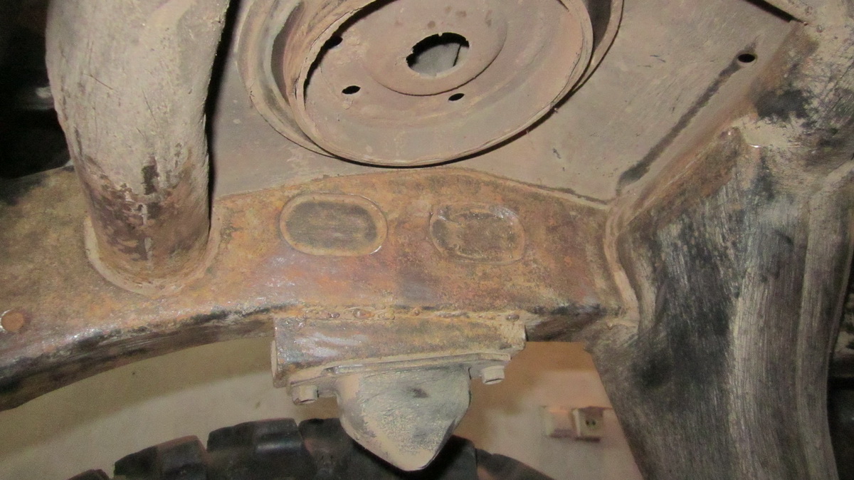

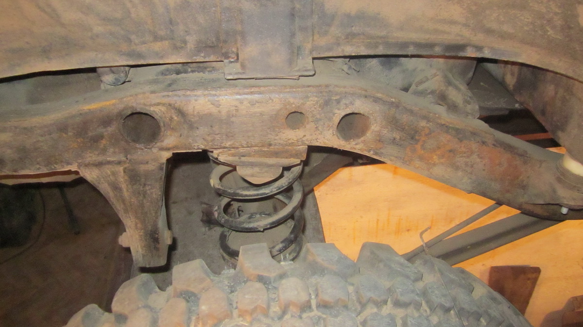

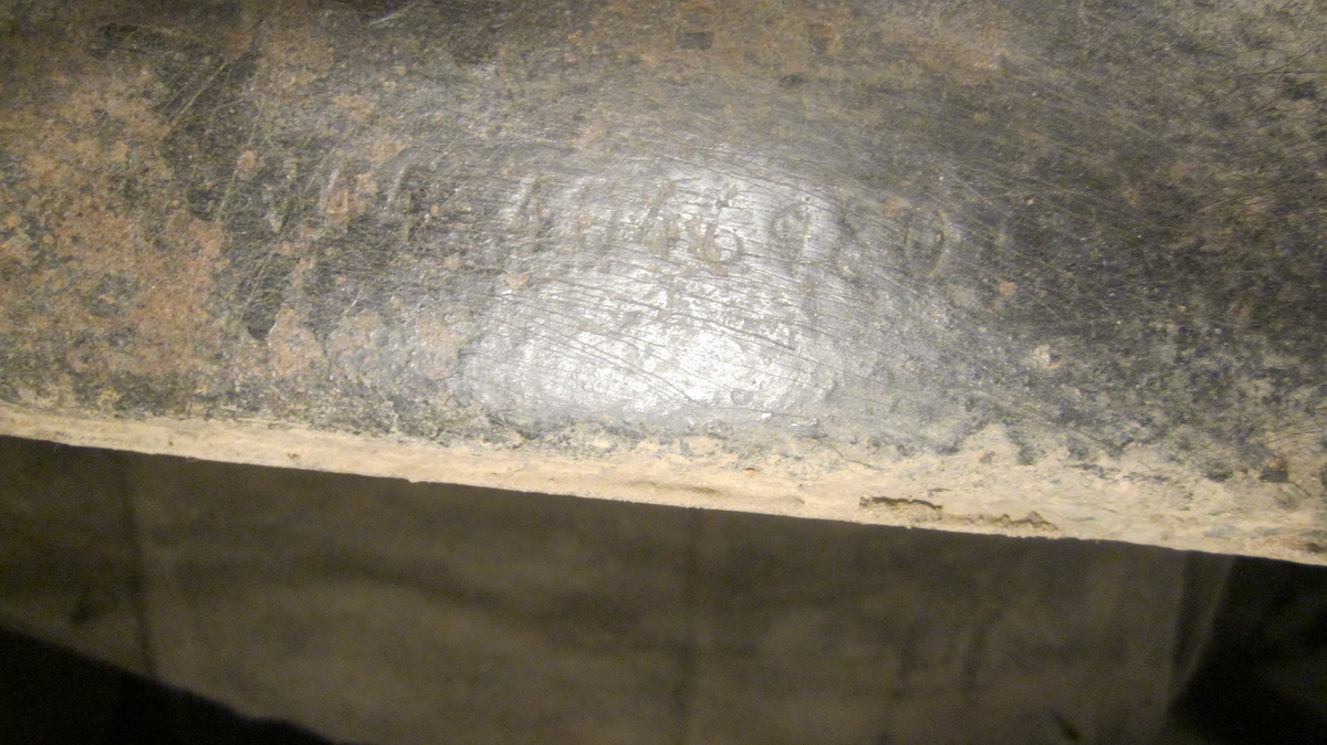

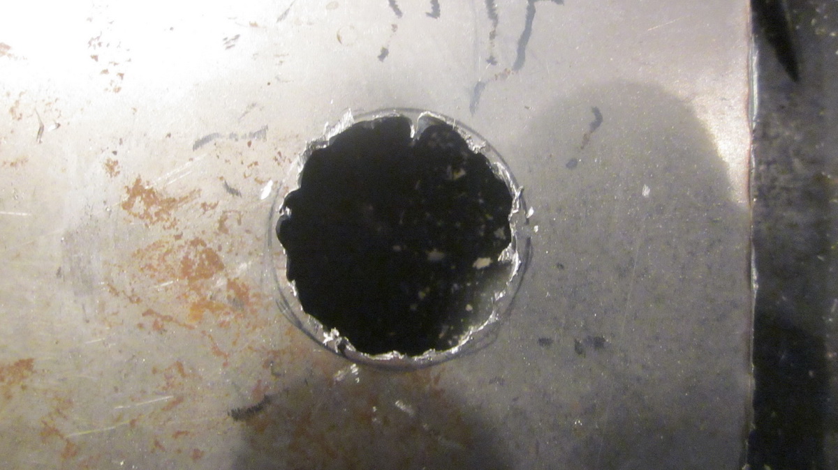

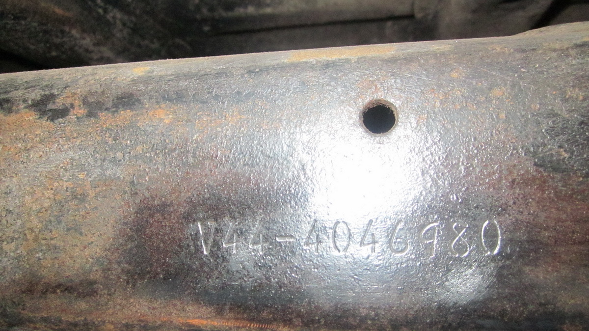

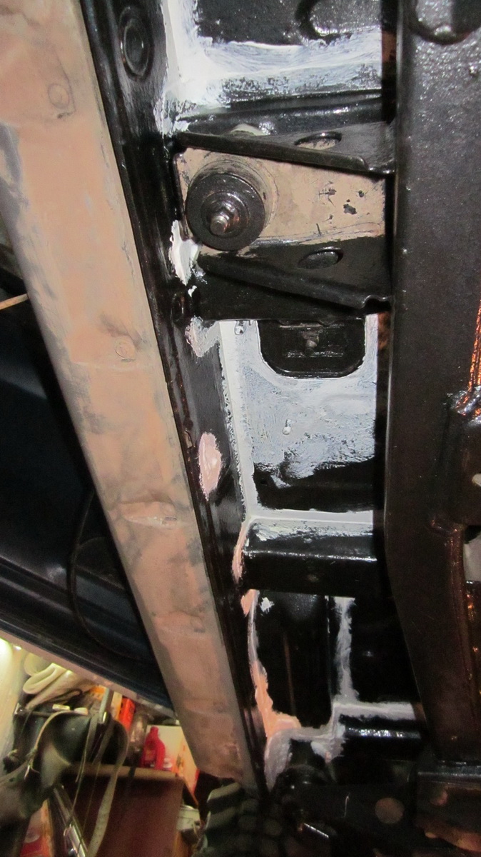

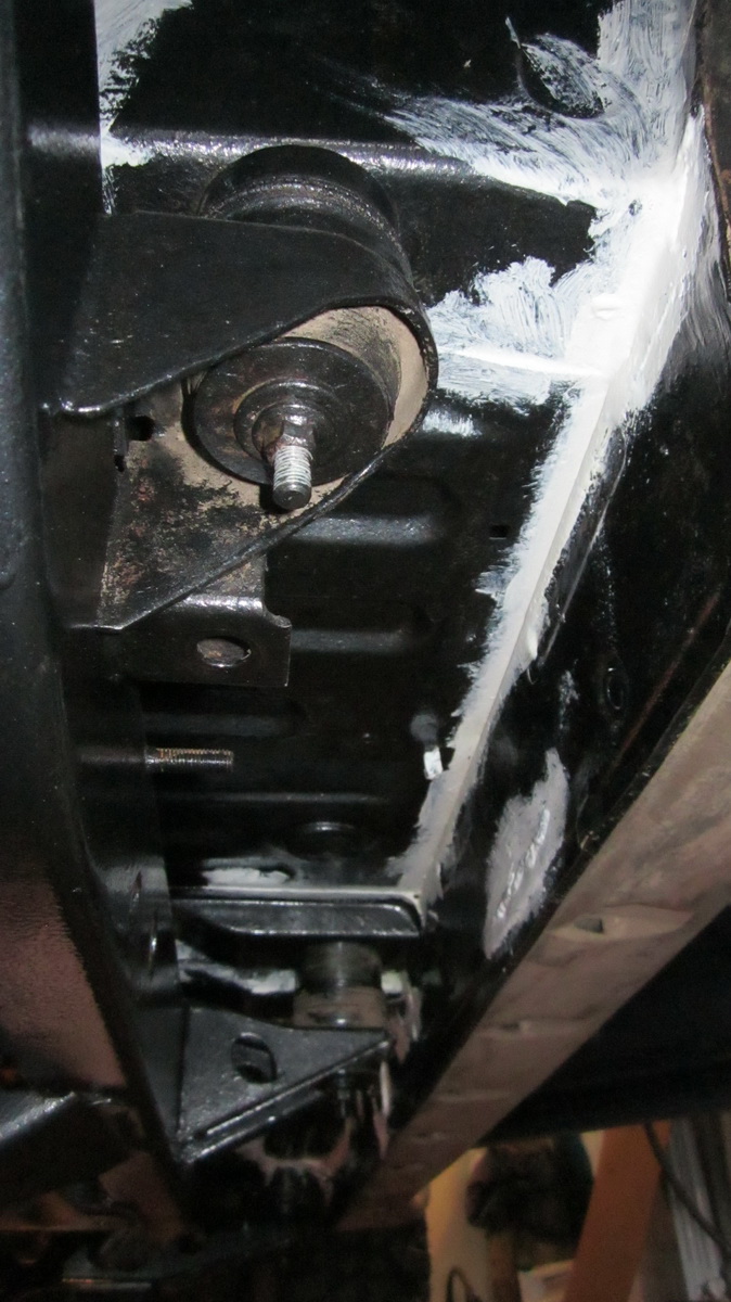

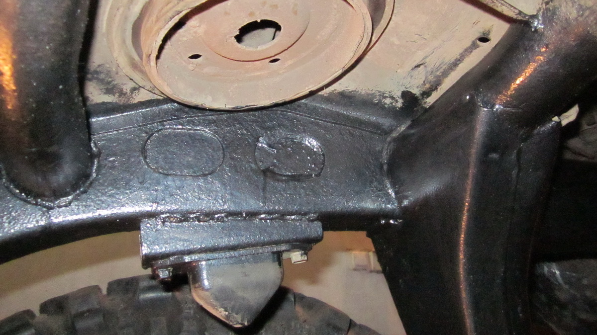

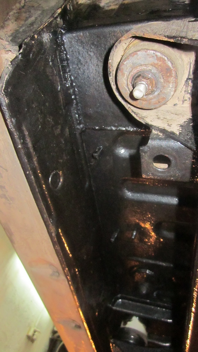

Продолжение.Почистил днище кузова(частично)и раму от старой краски и проступившей сквозь неё ржи,работка скажу вам :*fuck*:!Заняло это 3 дня с перерывами(без них просто никак :) ,можно вообще забить и бросить смыслью: "а на кой мне это всё надо?" ::-D: .Очистил,помыл,обезжирил и покрасил краской 3в1(грунт,преобразователь ржи,краска).На очереди шовный герметик и покраска швов.Смотрите фотомурзилку,думаю понятно будет.
Процесс чистки...
Покраска....

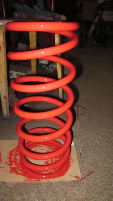

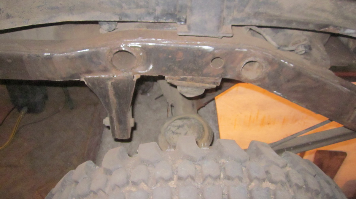

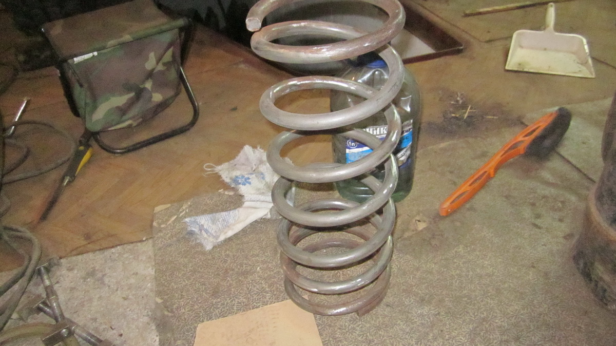

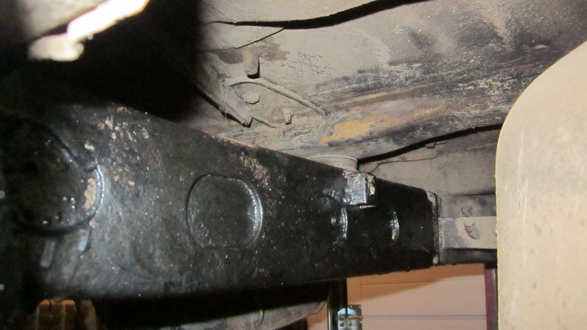

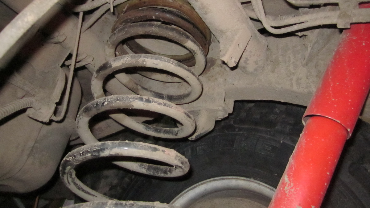

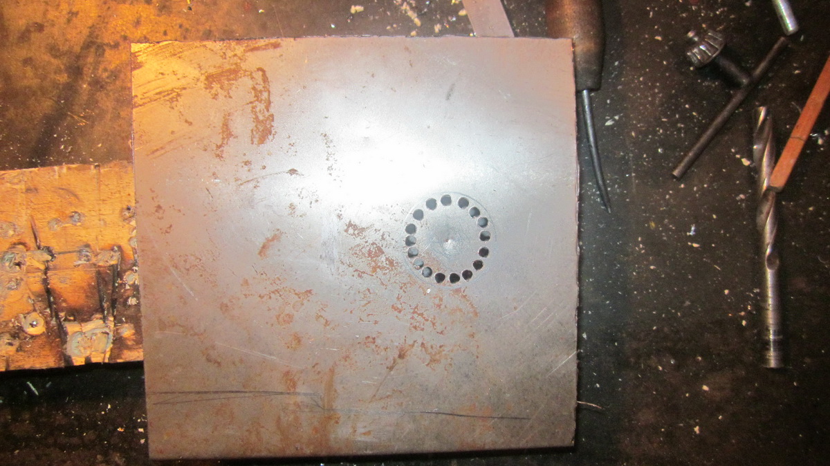

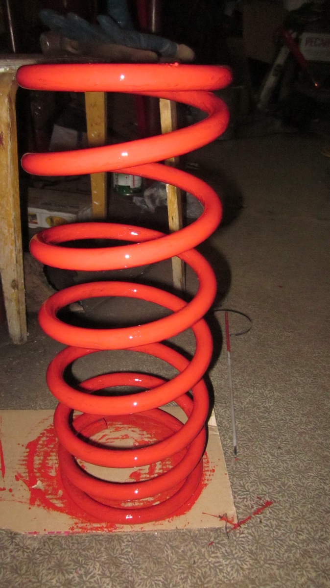

Поскольку пружину пришлось снять для очистки самых "гнилых"(подверженных этому процессу) мест рамы,то .....Была она ржавая местами,где краска отлетела и вспучилась.... :*MEGA_SHOK*: Чищу от остатков эмали при помощи горелки газовой и стамески(торцом :) ),потратил часа два,не меньше :%): .Крашу пружину в красный цвет эмалью 3в1.

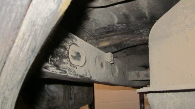

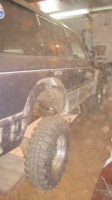

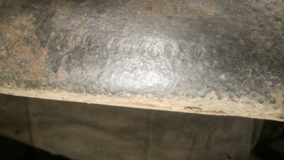

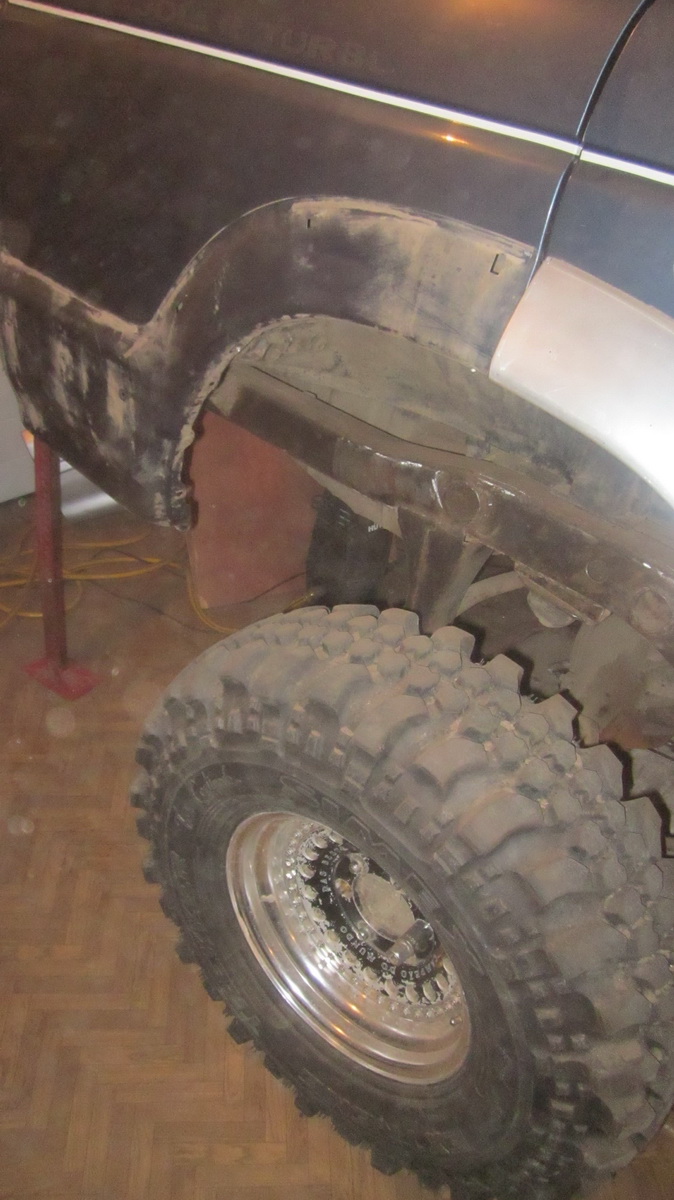

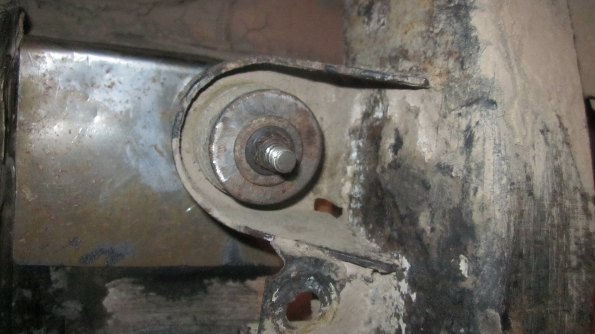

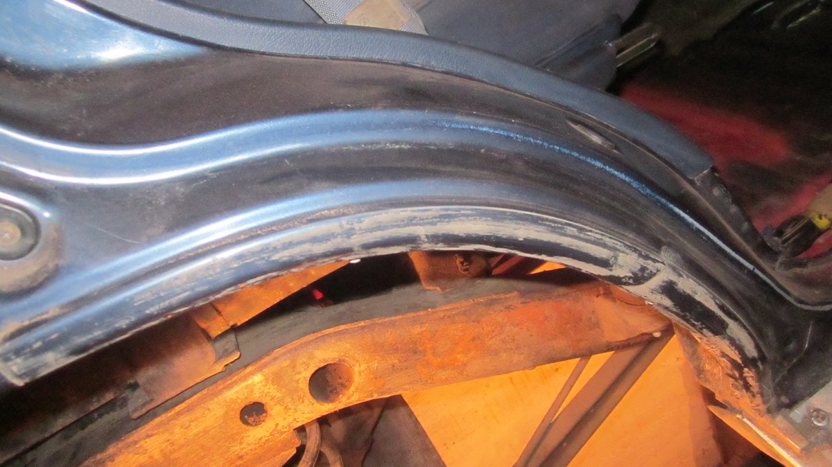

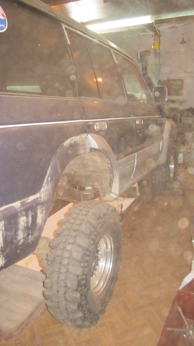

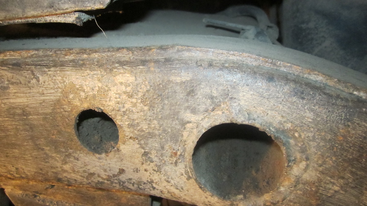

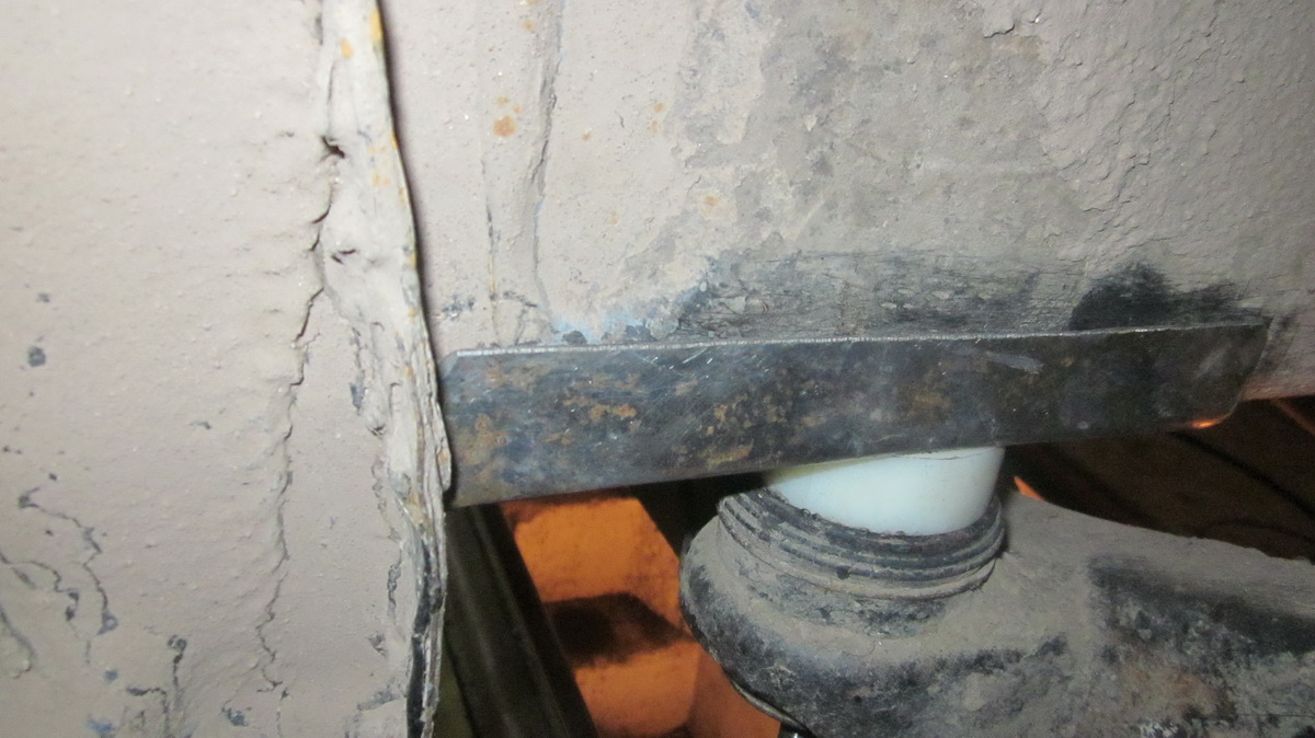

Снял накладку заднего правого крыла,чтоб посмотреть состояние металла подней.Приятно удивлён,крыло :*THUMBS UP*: каки преднее левое.Надеюсь оставшиеся два тоже в таком состоянии.

Поясняй: Шо за краска такая? Т.е. не надо сначала ржу преобразовывать, потом грунтовать, потом красить? Зачистил, дунул и алга? Чем чистил № рамы и чем потом замазывал?
OreSHik
Сообщения: 3168
Двигатель:: 6ж72-12
Откуда: Башкирия
Откуда: Туймазы
Сообщение OreSHik »
Daddy писал(а):Поясняй: зачистил, дунул и алга?
Ишь какой невнимательный ::-D: ,первую фотку смотри,там всё что "употреблялось" и будет :) .Читай между строк(фоток) :*VICTORY*: .Отцу двух детей не гоже спрашивать,чем ржу чистят ::-D: !!!

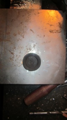

Продолжим :) .День сегодня выдался тёплый и солнечный,было приятно работать открыв ворота и вдыхая попеременно свежий весенний воздух и запах герметика и краски ::-D: .

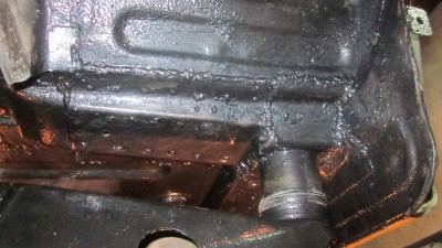

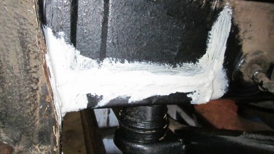

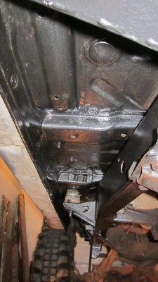

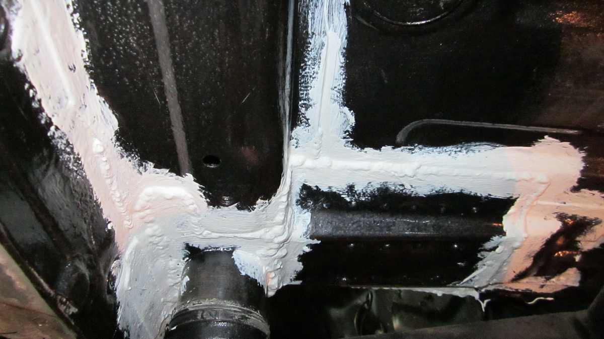

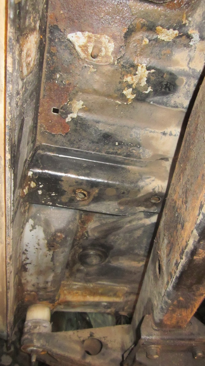

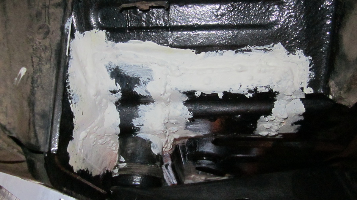

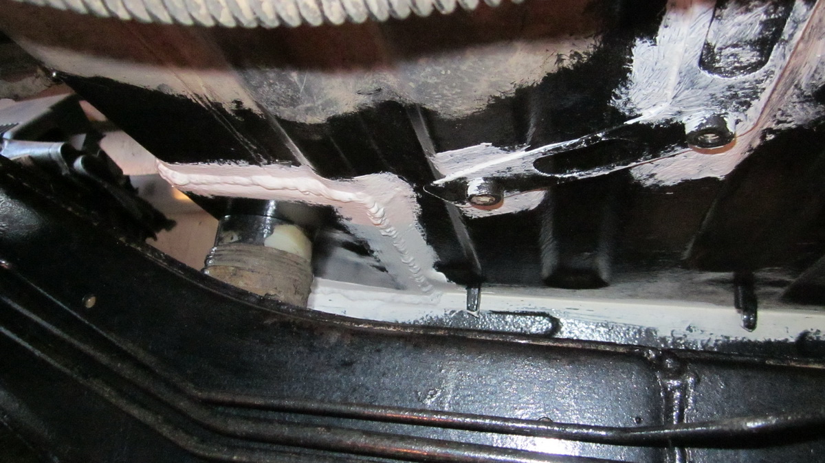

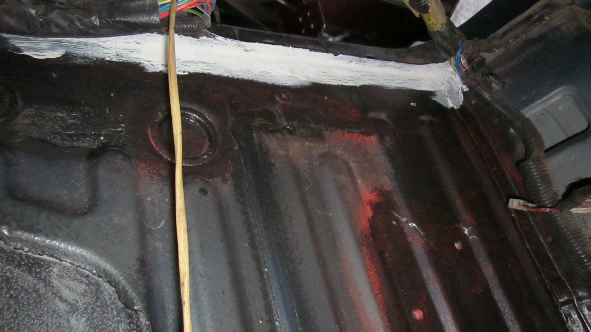

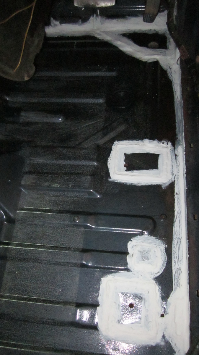

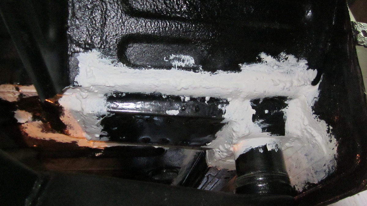

Сегодня покрыл все сварные швы полов и кузовные стыки на днище автогерметиком.Полы в салоне после высыхания герметика покрасил вторым слоем эмали.Днище будет покрыто антигравием.Подкину фоток сегодняшней работы.

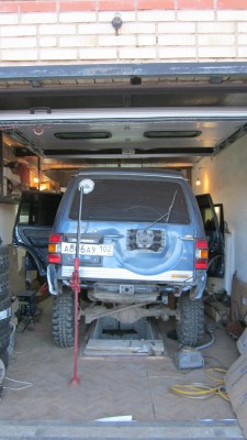

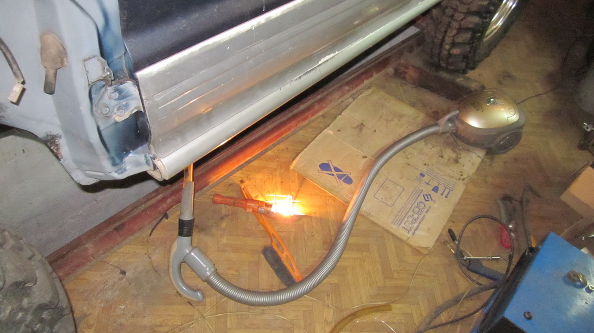

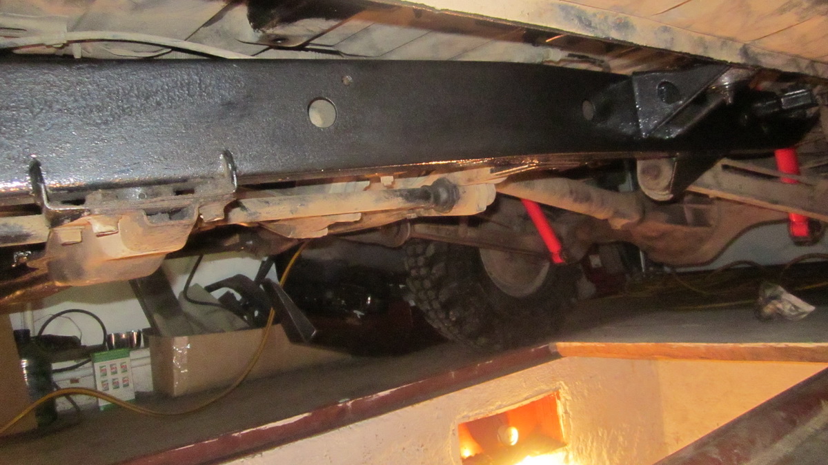

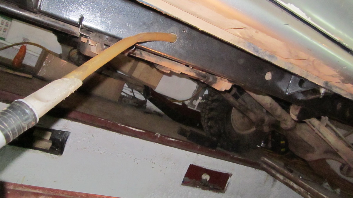

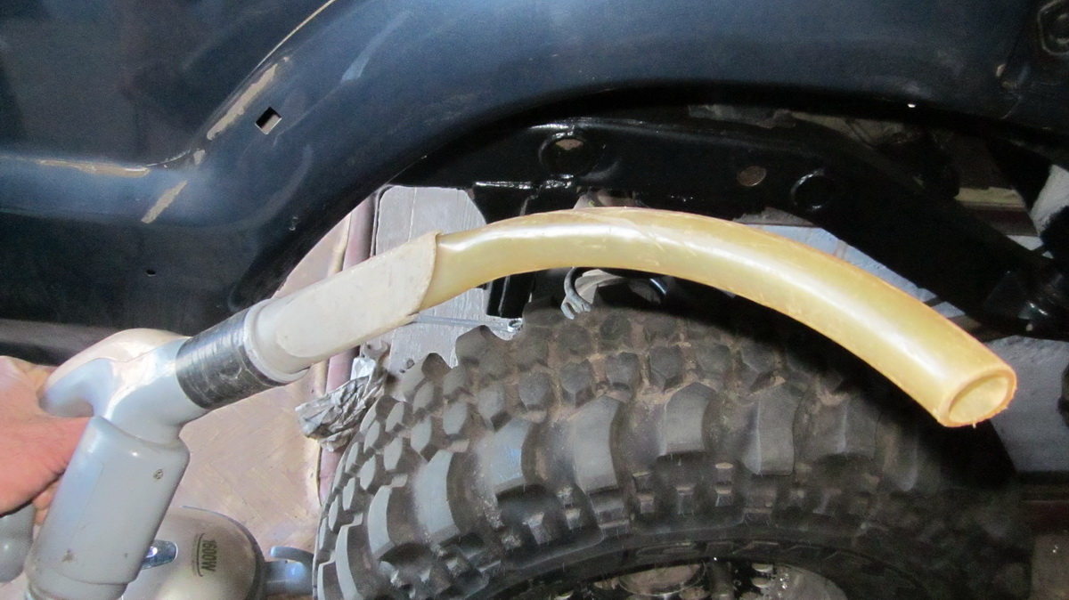

Закончив с токсикоманией :%): ,::-D: решил,что почистить раму самое время-она сухая(условно,так как мыл машину кёрхером на днях) и требует обработки изнутри.
Как же вычистить раму???Вопрос который многих волнует.Нет ничего не выполнимого,если у вас есть время,желание и ....старый пылесос :*CRAZY*: !!!!Понадобиться ещё "ковырялка",я использовал обычный сварочный электрод отбитый от обмазки и загнутый для удобства.Нужно ещё два куска гибкого шланга разной длины для того,чтоб высасывать грязь и мусор с полости рамы.По фото всё понятно.По часу времени на каждую сторону рамы и результат радует глаза :*THUMBS UP*: !
