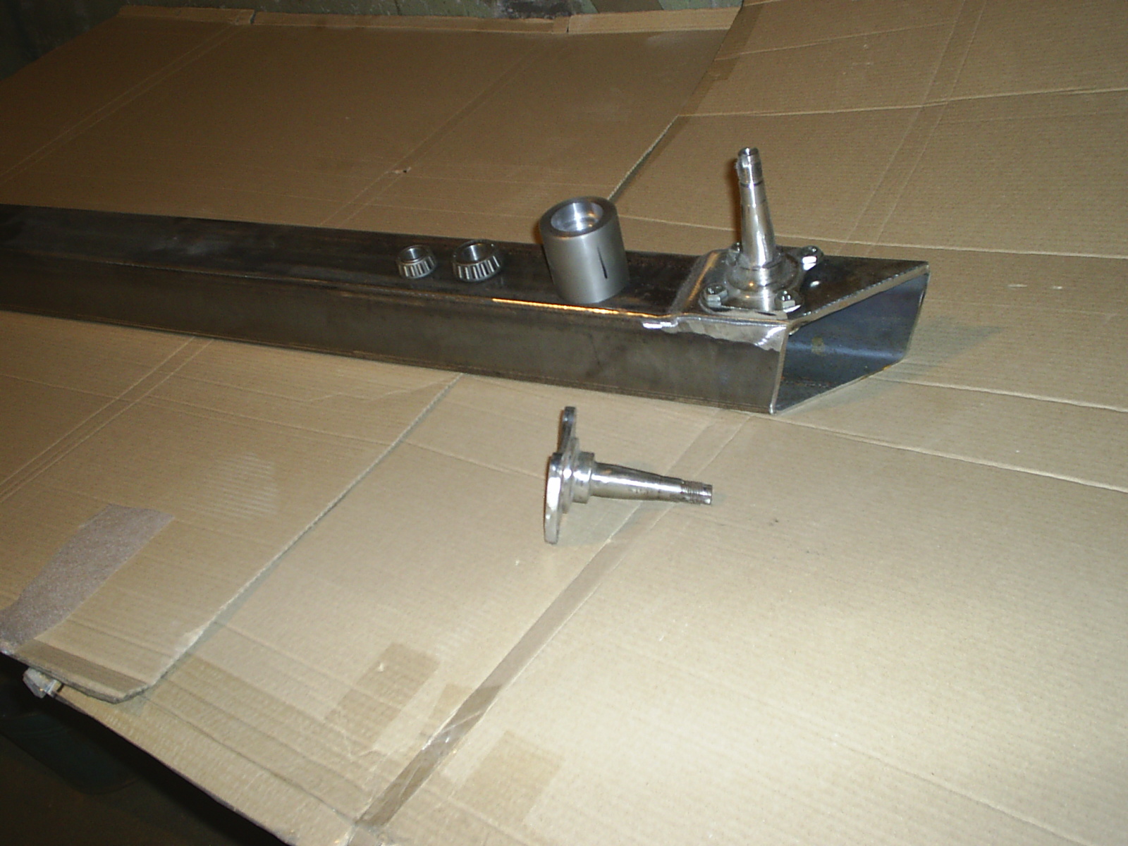

Re: колхозим силовой бампер своими силами!
Как то так...
труба 100х100,ст.4 мм
поворотный шпиндель- кулак от джигулей классики ,замок калитки- запор борта камаза

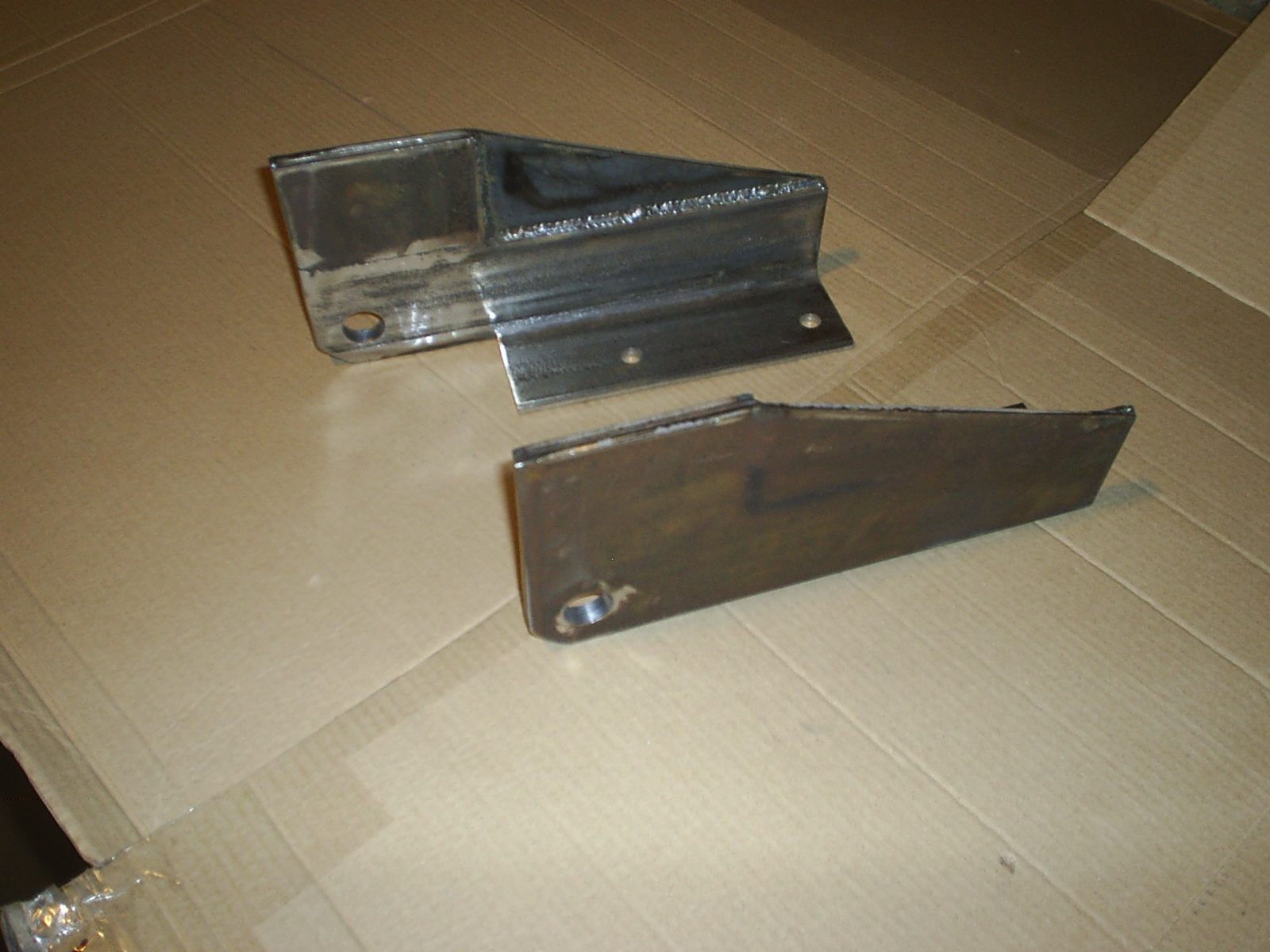

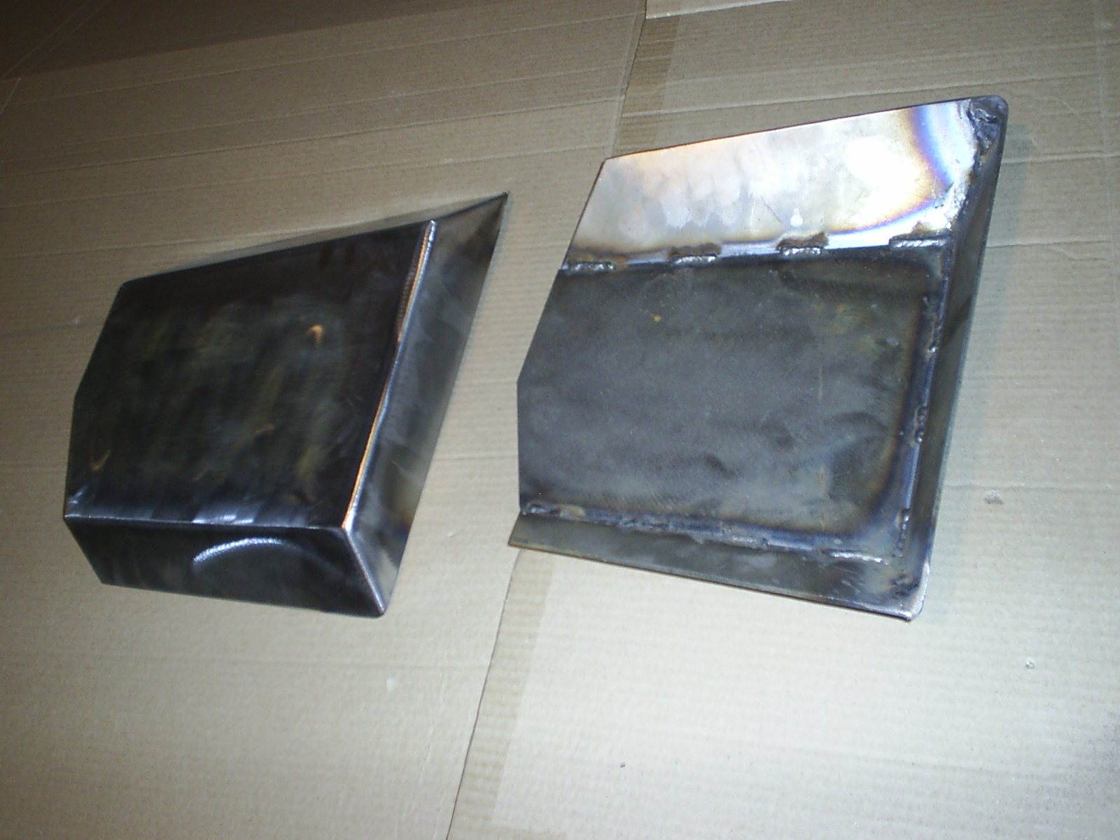

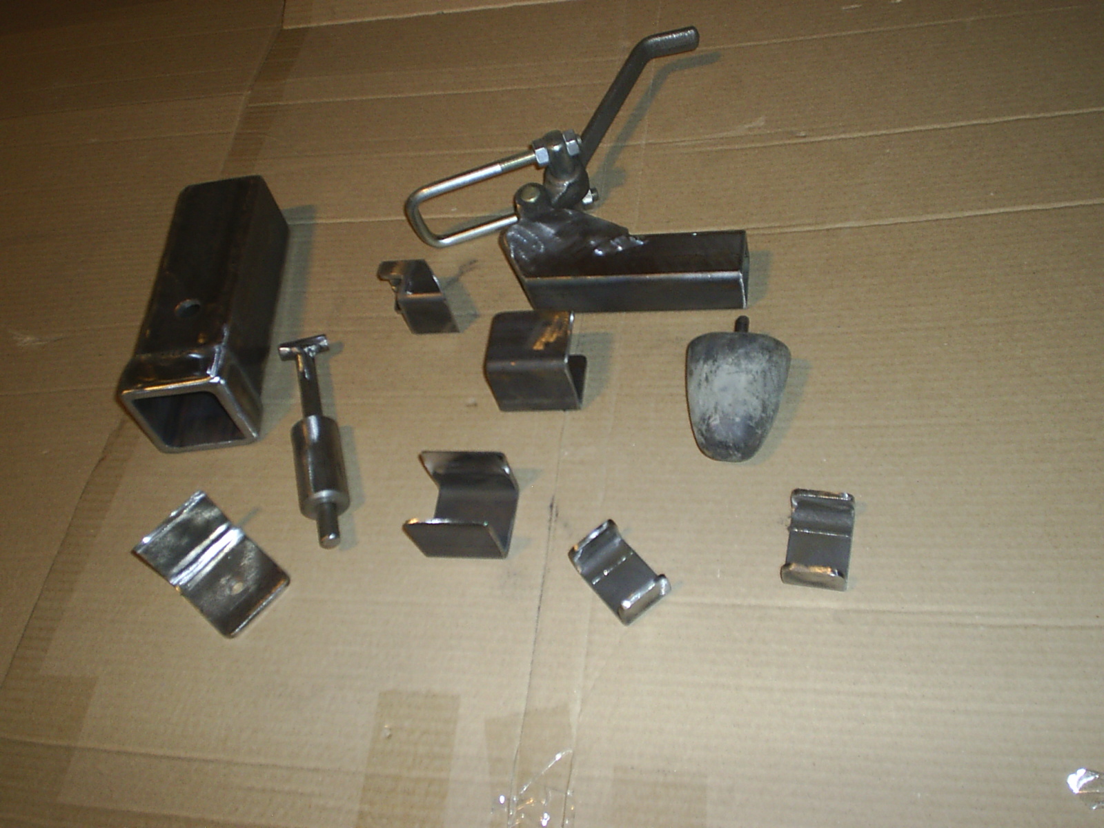

Саша,спасибо большое!!!
вопрос: на 3-м фото,два элемента крепления к раме. горизонтальные отверстия(по 1 шт. на каждом)-это для шаклов(карабинов)?
я просто 63 мм. уголки поставил,а крюки "родные" оставлю,просто снизу прикручу штатными же болтами(Ф10 мм). болты подлиньше нашел в ТАЗмаге. родные 120 мм,нашел 130 мм,если в кузов упрутся,то отпилю чуток(у меня бодика нету).
и по 2-му фото.
это "уши",как я понял.
они вырезаны из листа сегментами,я планирую резать не сегментами,а одной выкройкой с вырезкой ненужных угловых секторов. потом изнутри пройдусь болгарочкой на полтолщины,и согну как надо. ну и проваривать изнутри буду.
ты такой способ не рассматривал?
внешняя сторона рооовненькая будет! шлифовать не придется почти!
конкретно на твоих "ушках",всего 2 косых шовчика обработать придется!
и по 2-му фото.
Люблю жизнь!
С уважением,Юрий.
С уважением,Юрий.
- МШУ
- Сообщения: 28930
- Откуда: Moscow
- Благодарил (а): 91 раз
- Поблагодарили: 515 раз
1) да,дырки под нормальный,не паровозный шакл.)))asferrum писал(а):Саша,спасибо большое!!!
и по 2-му фото.
2) 63 уголок- как то жидковат из-за толщины полок...я 75 -й потолще закупаю.
3)сток болты под сток крюки не М10,а М12
4)У мну железо на гильотине рубят, с прецизионностью до 5 десяток....
КМК проще сварить,чем надпиливать диском( даже 0.8мм) и гнуть.
5)Это полуфабрикаты/заготовки...дальше будет веселей с формировкой "ушей")))))
to be continued ....
Саша,спецом же выложил вид сбоку))))SNOOPER писал(а):Модернизированый узел?МШУ писал(а):Как то так...
Да,поворотный кулак от классики жигулей,с отрезанными конусами под шаровые,затем отфрезерованные до плоскости.
Балда поворотная,под запрессовку обойм подшей-чисто кастом мейд....точится из 70-го кругляка( если нуно,то ,лично тебе,чертежи скину).....
Почему такое решение на болтах поворотный шпиндель- по практике,всякие приваренные оси на ТидЖи Эмах,Кэймарах и пр. обрывает по сварке при весе больше чем 33".
ЗЫ А да,тупанул!!!!! на 4 мм трубу свеху + 6 мм пластину....Я тя понял,да модернизированный )))
Все косяки по трещинам вокруг посадочных отверстий в МСк я устранил по бессрочной гарантии....
Ты про Лёху,да? )))))Уже ,как 2 года прилепляем 6 мм усилитель.
