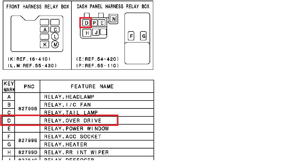

Коробка древняя.diman-kz писал(а):V44-3005966 тросик с точно не выпадает... поэтому и спрашиваю про эти регулировки. а также куда могли засунуть реле??? так как кнопка выгорела значит и в реле что то нетак....
Реле под рулём.

Re: Датчик на ТНВД влияет на переключение АКПП?????
diman-kz, про кнопку - в идеале так. Реле может стоять под кпатом, такое видел на одном пруле с дызелем.
