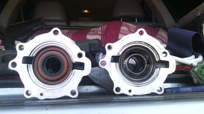

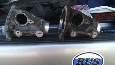

Хвостовик раздатки кажись нашел аналог за ДЕШЕВО
Partner2000
- Сообщения: 62
- Зарегистрирован: 18 авг 2014, 10:58
- Откуда: Чита
- Откуда: Забайкальский край, Чита
Re: Хвостовик раздатки кажись нашел аналог за ДЕШЕВО
Замена прошла удачно. Отличие оказалось только в наличии сальника в деликовском хвосте.
