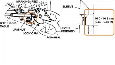

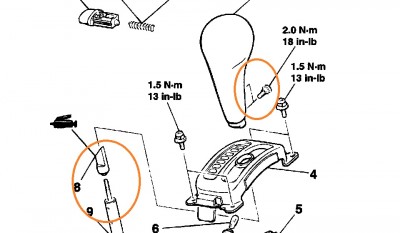

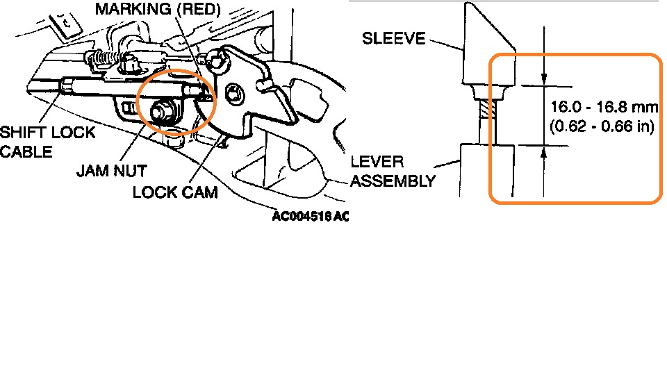

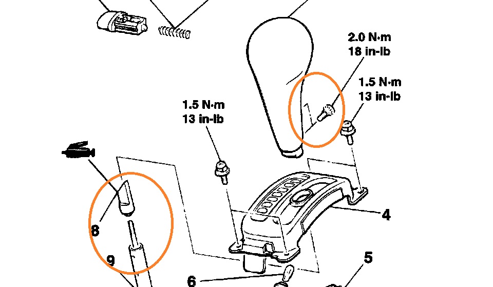

Так сделайте как я выше написал.
А если стоит на ровном месте, то вполне возможно нарушена регулировка ИНТЕР-ЛОК, снимите рычаг. Два винта под крест, со стороны торпеды.
И отрегулируйте пластиковый клин, на блокираторе рычага.
Можно отвернуть набалдашник рычага раздатки.
Снять пластик с кожанкой который закрывает механизм.
Проверить уходит ли при нажатии на тормоз штырь блокиратора. Если нет отрегулировать.
И отрегулировать кнопку на рычаге.
Сложного ничего нет.
