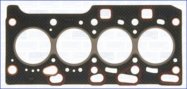

Здравствуйте. Подскажите, подойдет ли прокладка гбц от 2-вального мотора на 1-вальный. Проблема в том что на 16 клапанный 4A30 ее похоже уже не купить. А тут как раз обсуждали про установку одной головки вместо другой. Прокладка MD302900

lesha_gl писал(а):Здравствуйте. Подскажите, подойдет ли прокладка гбц от 2-вального мотора на 1-вальный. Проблема в том что на 16 клапанный 4A30 ее похоже уже не купить. А тут как раз обсуждали про установку одной головки вместо другой. Прокладка MD302900
вот прокладка MD302900, на складе в Японии и во Владивостоке www.amayama.com
Так же каталоги предлагают прямые аналоги прокладки Mitsubishi MD302900
KP KA403348
Ajusa 10158800
Eristic EG2014
ITE ICH081245I00
TONG HONG THC5220
с более гуманными ценами
Аналоги можно увидеть тут baza.drom.ru
и тут www.emex.ru
А просто из паронита ее вырубить можно? что спецы скажут? какая толщина там?
только смысл брать одну только прокладку, может сразу брать ремонтный комплект прокладок, такой или такой mitsubishi.epcdata.ru
Если делать не себе и ненадолго то можно))))

Gameszzz писал(а):А чё,у миников прокладка паранитовая ?
Написано паранитовая с металлической окантовкой
Прокладки под голову и у выпускной системы, даже с металлической окантовкой, делают из металлоасбеста, не паронит.
Если есть доступ к необходимому оборудованию(лазерная резка например) и умение, то можно и самому сделать.

iRiver писал(а):Давно уже металлическая двухслойная. Асбест не обожмется на движке миника
Не рассматривал и не указывал годы и модели авто, это ответ на вопрос насчет паронита, что в данных местах(голова, выхлоп) на движках применяется(или применялся) не паронит, а металлоасбест.
Насчет "Асбест не обожмется на движке миника", это только твое личное мнение, объективного подтверждения не увидел. Просто на современных высоко-форсированных двигателях, такие прокладки почти не применяют, но если хочется поставить ее туда можно, а вот на сколько ее хватит это уже другой вопрос :) .

Толщина штатной прокладки - ну меньше 1мм точно. Увеличивать нельзя, изменится СЖ. Вопрос-с каким усилием надо обтягивать голову чтобы не вытянуло болты и при этом прокладка из кривого и неравномерного материала толщиной 1мм обжалась?) При этом колец вокруг цилиндров на ней нет. На грузовом автопроме советском наши механики делали прокладки, но там толщина 4-5мм, вот там можно было обжать

Обычная прокладка под головкой. Паронит с металлом. Я менял.
https://www.amayama.com/ru/search?q=MD302900
А вот под коллектором и турбиной - да металл и асбест.

kuz_ser_home писал(а):Обычная прокладка под головкой. Паронит с металлом. Я менял.
Не знаю, может просто по разному понимаем названия материалов, паронит ведь тоже частично из асбеста.
Я привык к таким названиям, если паронит мягкий ничем не армирован, то это паронит. Если паронит армирован внутри металлической сеткой или перфорированной пластиной, то это уже металоасбест.
Если твоя прокладка была из мягкого материала(не армированного внутри), легко сворачивалась в трубочку, то согласен это чисто паронит с металлической окантовкой по цилиндрам. Хотя сам таких прокладок ГБЦ не встречал. Сейчас слышал еще композит какой-то применяют вместо паронита(металоасбеста).
