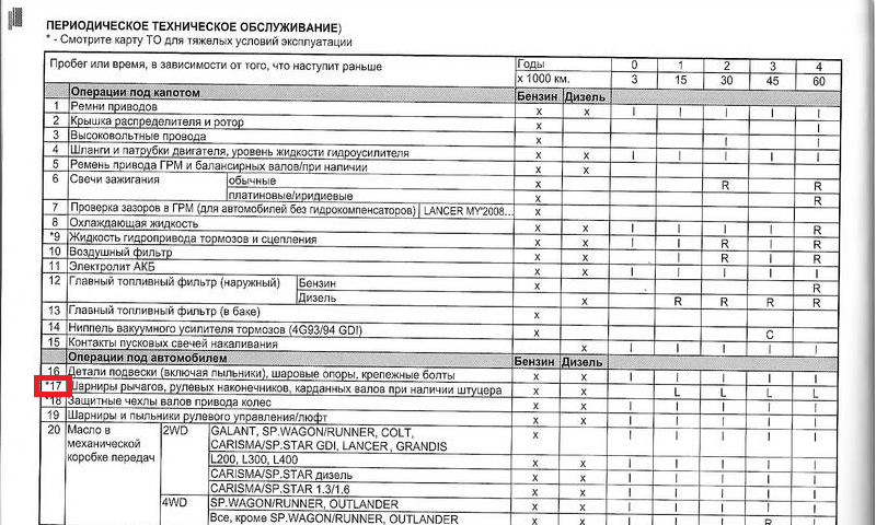

Если не ошибаюсь, то раз в 30 тыс. км. Если не шприцевать, то как повезёт. Везение будет зависеть от условий эксплуатации, ИМХО. Как раз вчера сделал эту операцию. Пробег 33 тыс. км. Крестовина с завода была набита смазкой не полностью. И маленький совет- убирайте излишки смазки.

Скан сервисной от Соболева. Под рукой ничего, кроме интернета, нет, сравнить не могу.
