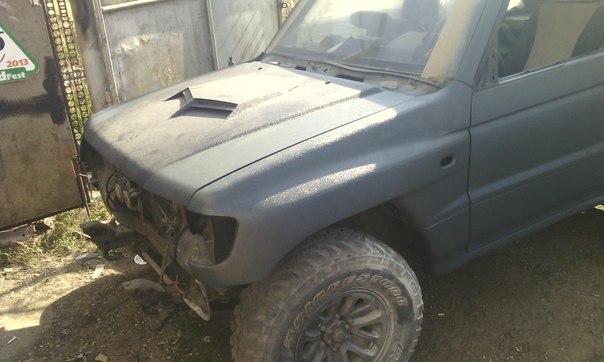

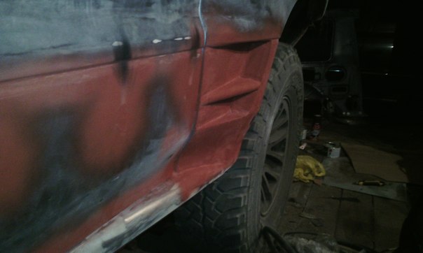

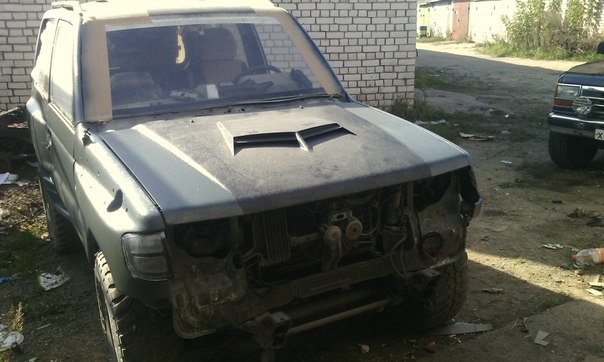

Передние крылья полностью стеклопластиковые. Капот будет тоже. Правда сейчас займусь изготовлением решеток радиатора. Есть пару заказов. Руки чешутся доделать задний бампер и капот. Позже в планах заняться передними фарами, а именно модули ХЕЛЛА вместо штатных фар + ходовые огни из светодиодов.

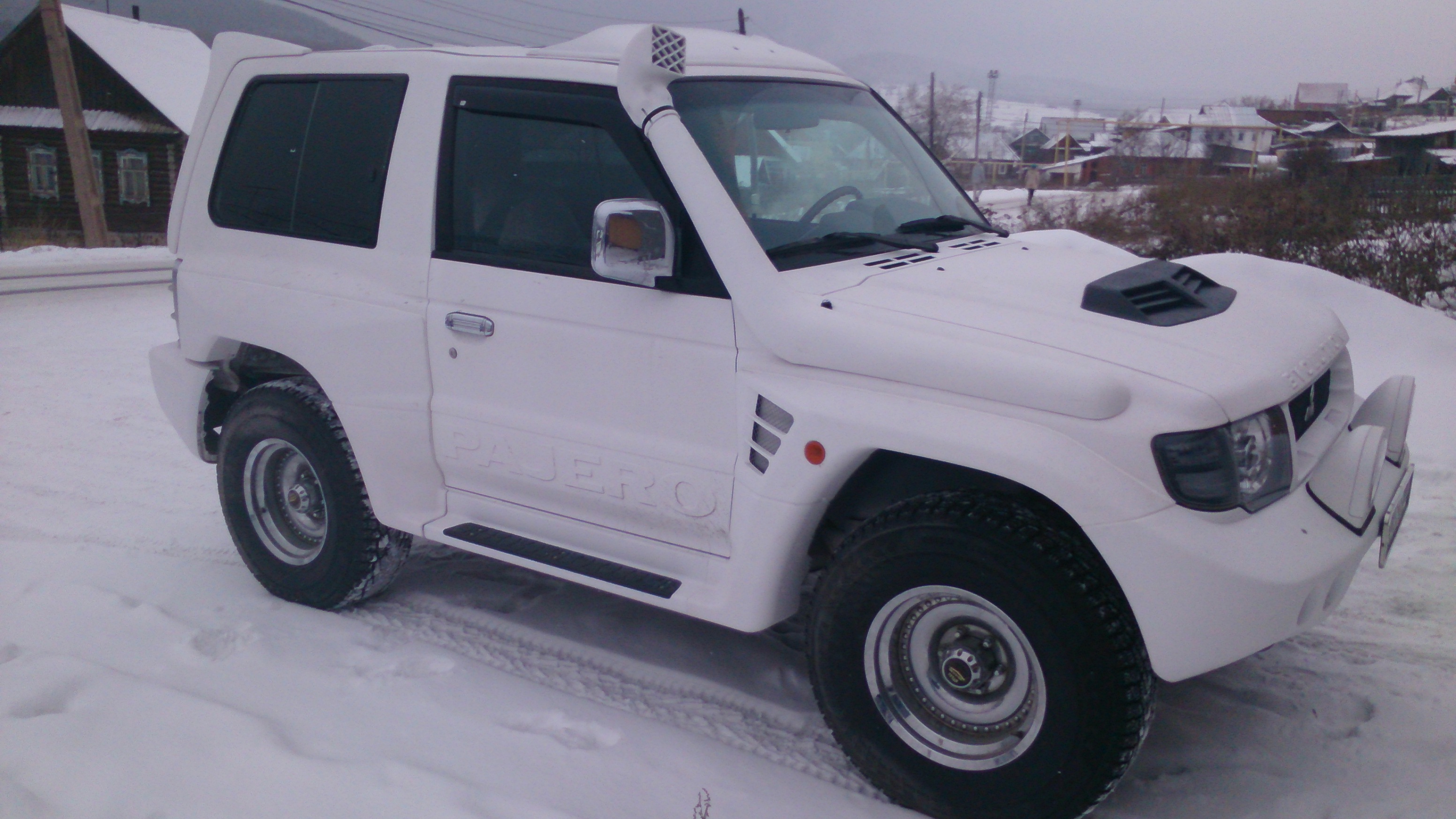

Приветствую единомышленника. Я немного по другому пути прошел. У меня был обычный рестайл, приобрел обвес от Эвика, и перекрасил в белый Line-X. Много работы внутри проделано. В головной свет поставил биксенон Hella, в габариты DRL от Таурега. Удачи и респект.

Смотрится агрессивно и стильно, но с дороги на таком не съедеш. У меня основное назначение - это вылазки на рыбалку и отдых на природе, поэтому максимум практичности при создании другого стиля.

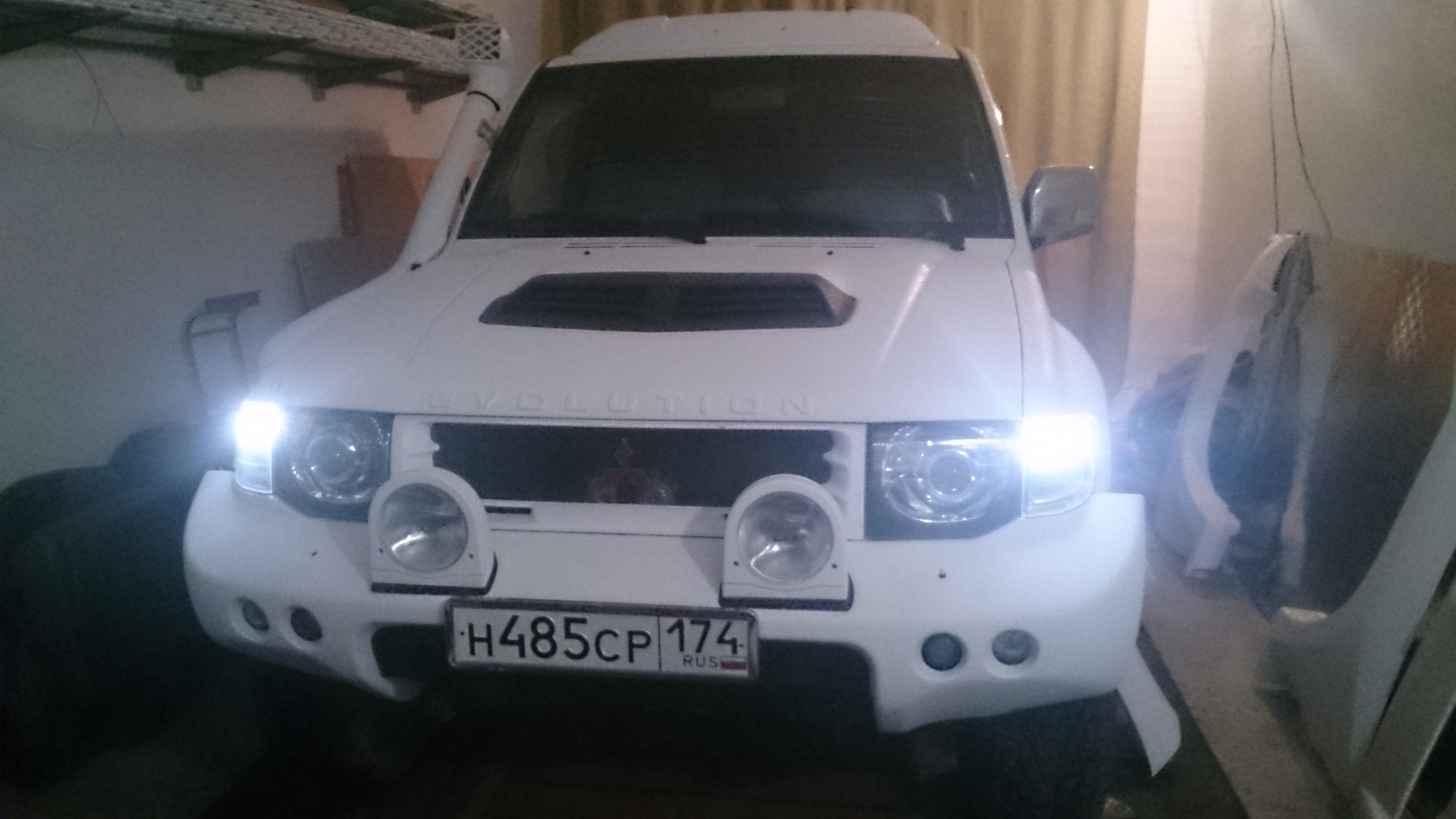

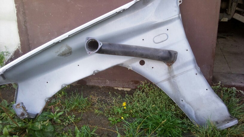

Намою отфотаю красиво с видами. Кстати можешь капот свой от эвика сфотать. ? Изнутри . Интересно как ноздря направлена. А то у меня одна мысль закралась хочу убедиться в своей некомпетентности. И как крылья в моторный отсек изнутри заходят ли ?

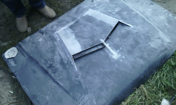

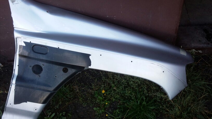

Ок, сфоткаю. Крылья я свои оставил, а у Эвика трубка была для отхода воздуха из моторного отсека.

ZENYA TVER
Сообщения: 1645
Зарегистрирован: 31 окт 2010, 18:38
Двигатель:: 6G72 12к
Мой автомобиль(и):: Pajero 2 3 door
Откуда: Тверь
Поблагодарили: 6 раз
Re: Паджеро Джеки Чана.
Сообщение ZENYA TVER »
Зря непоставил наверное!)))
Тел. +79066502065
ZENYA TVER
Сообщения: 1645
Откуда: Тверь
Дело в том что воздушные потоки на скорости будут смешиваться зоной турбулентности. И эта зона будет как раз в районе клапанных крышек. Поток от вентилятора и поток от ноздри будут смешиваться и оставаться горячими под капотом. Для этого они и сделали выводы в крылья! Если заметил когда стоишь на холостом ходу то снег на капоте начинает очень быстро таить в районе ноздри. Это значит тепло выходит из двигла правильно. Но стоит поехать и горячему воздуху некуда деваться(((
Тел. +79066502065
Сергей75
Сообщения: 808
Зарегистрирован: 11 фев 2014, 10:54
Мой автомобиль(и):: MITSUBISHI PAJERO 2; v6-3.0
Откуда: Сатка Челябинская обл.
Откуда: Сатка Челябинской области
Поблагодарили: 7 раз
Сообщение Сергей75 »
Привет. Движки разные ведь. Я там открыл отверстие, убрав старый патрубок подачи воздуха в крыло от радиаторной решотки, сейчас стоит шнорк и он не нужен., а выход на ружу тоже есть - через отверстие от повторителя поворота, оно даже выше находится, меньше карман для теплого воздуха остается. Я подумывал еще сделать на лето открывные отверстия, прям напротив выодного из крыла, летом посмотрим.

Я вчера только подкрылки прикинул на место и был очень рад, что на пластиковых крыльях вылепил крепления для подкрылков. Подошли как "родные". До этого ездил без них. Появилась проблема грязь с водой летели вперед на фары и поворотники,а сзади в отверстия жабр. Сейчас грязь не летит, но теперь еще думаю как задействовать жабры чтобы было и практично и эстетично. Насколько я понял воздух из под капота, в моем случаи, лучше вывести в самых углах у петель.
