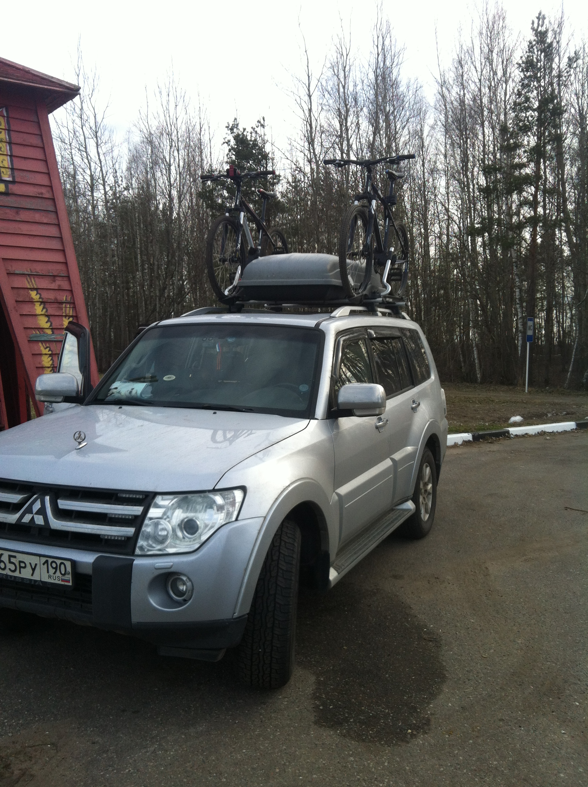

А я такие использую))

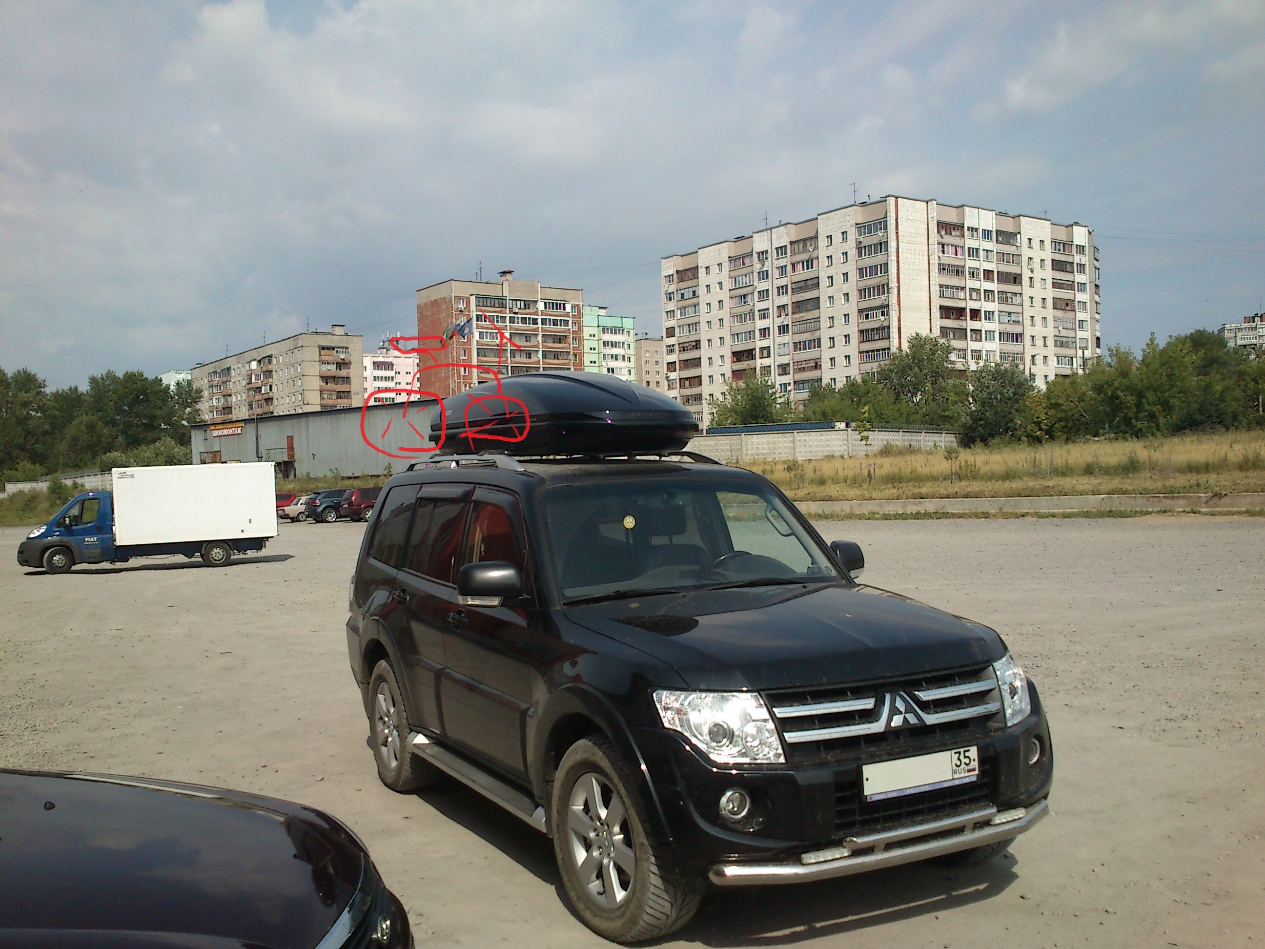

Парни, прочитал всю тему... Перед этим не найдя даже создал свою (кстати как её закрыть то?).
У меня уже стоит фаркоп, который выступает за пределы запаски. На сколько я понял подойдет велокрепление, которое не откидывается вниз а отводится в сторону. В России то кто его выпускает и где такое приобрести.
Или не парится и запихивать оба велика на крышу?
Otrok, на сколько удобно то? Одному то реально взгромоздить на крышу велик?

Мне удобно, ставлю один. Специально покупал крепление корытом.

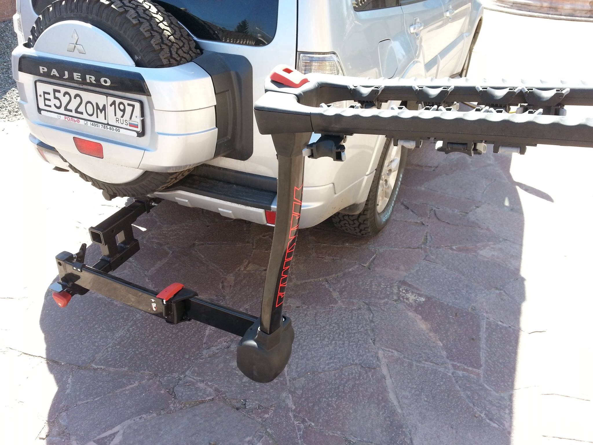

grumis писал(а):...да 11 у меня пока нет фаркопа, буду ставить в паджерошопе
Тогда аккуратнее - померил сейчас у себя (у меня фаркоп самодельный примерно как паджерошоп делает, максимально утоплен в бампер) - получается от оси отверстия до края кожуха 275-280мм., т.е. заявленных 11" не хватит, запаса нет совсем, скорее всего придется через удлинитель ставить.
Плюс внизу ручка фиксирующая может в край колеса упираться.
Получите - хоть фото и реальные размеры не забудьте сбросить.

вышло вот так)
