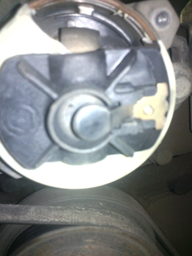

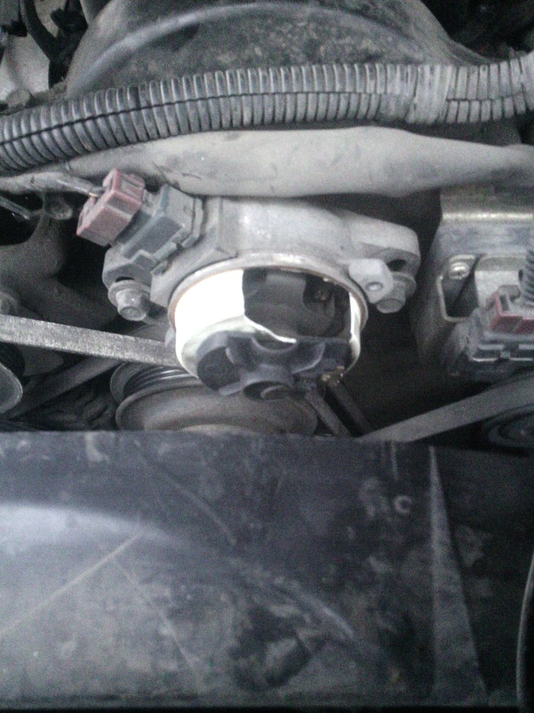

снял трамблер и ох4ел. крышка внутри поломана но осколков нет. видать старый хозяин сломал. а так вроде все норм. контакты нормальные. теперь не могу трамблер на место поставить. не лезит и все. как датчик распредвала проверить? не кто не знает?

вот такая вот лабуда

как его наместо засунуть . раз 5 уже пытался не лезит и все. может смазкой для крестовин помазать?

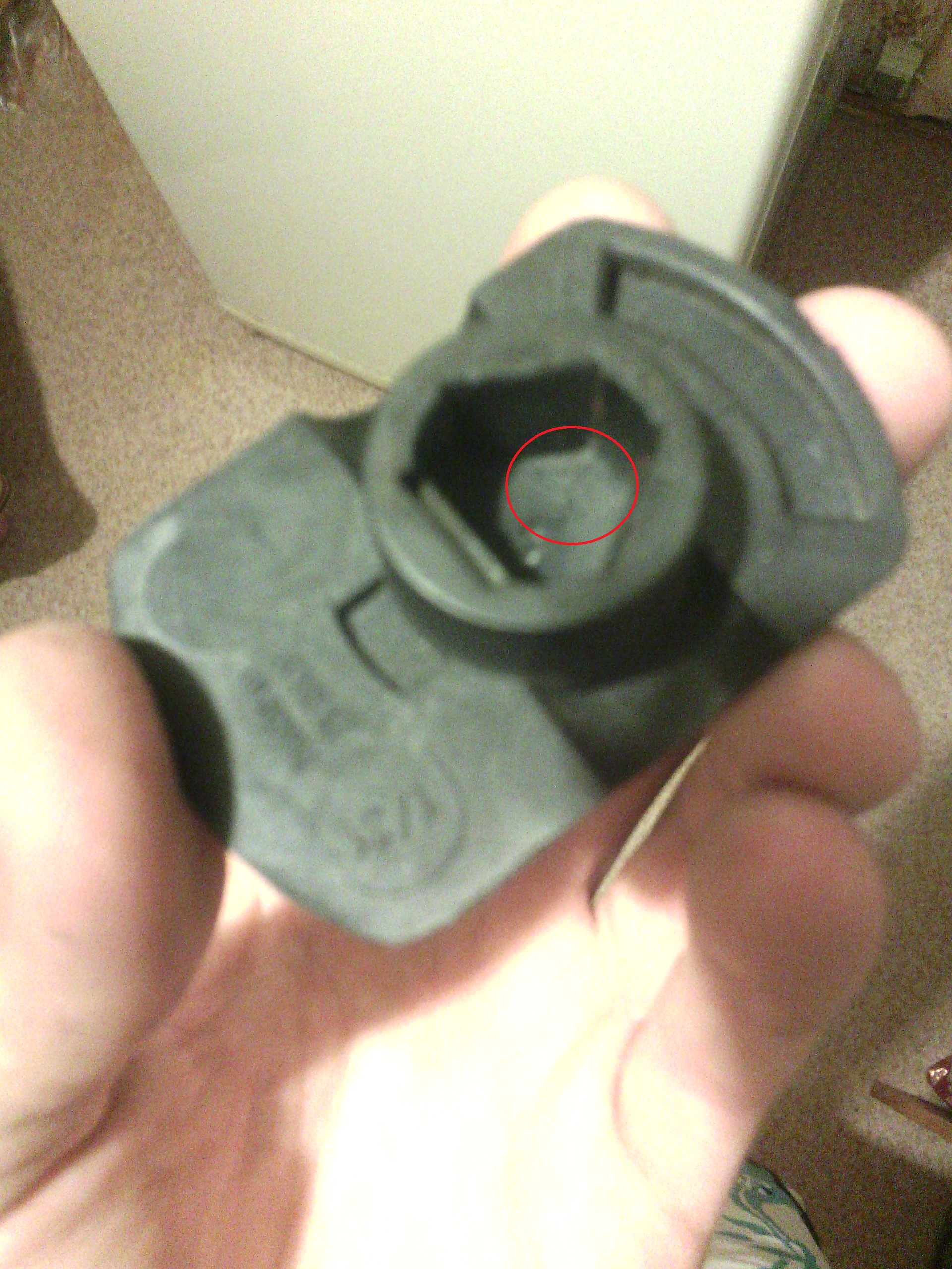

Все. Проблема в бегунке. Оторвал нижнюю пластинку на нем. Которая одевается на сам трамблер а там прогар в виде значка мерседеса в тексталите и на пластинке прогар. Искра туда и ухадила

качество плохое но если присмотреться то пробоина видна в виде значка мерседеса

Бегунок пробило из за того что провод был снят,искра просто нашла самое слабое место и прошила его....у меня на крауне такая же фигня была один раз..
