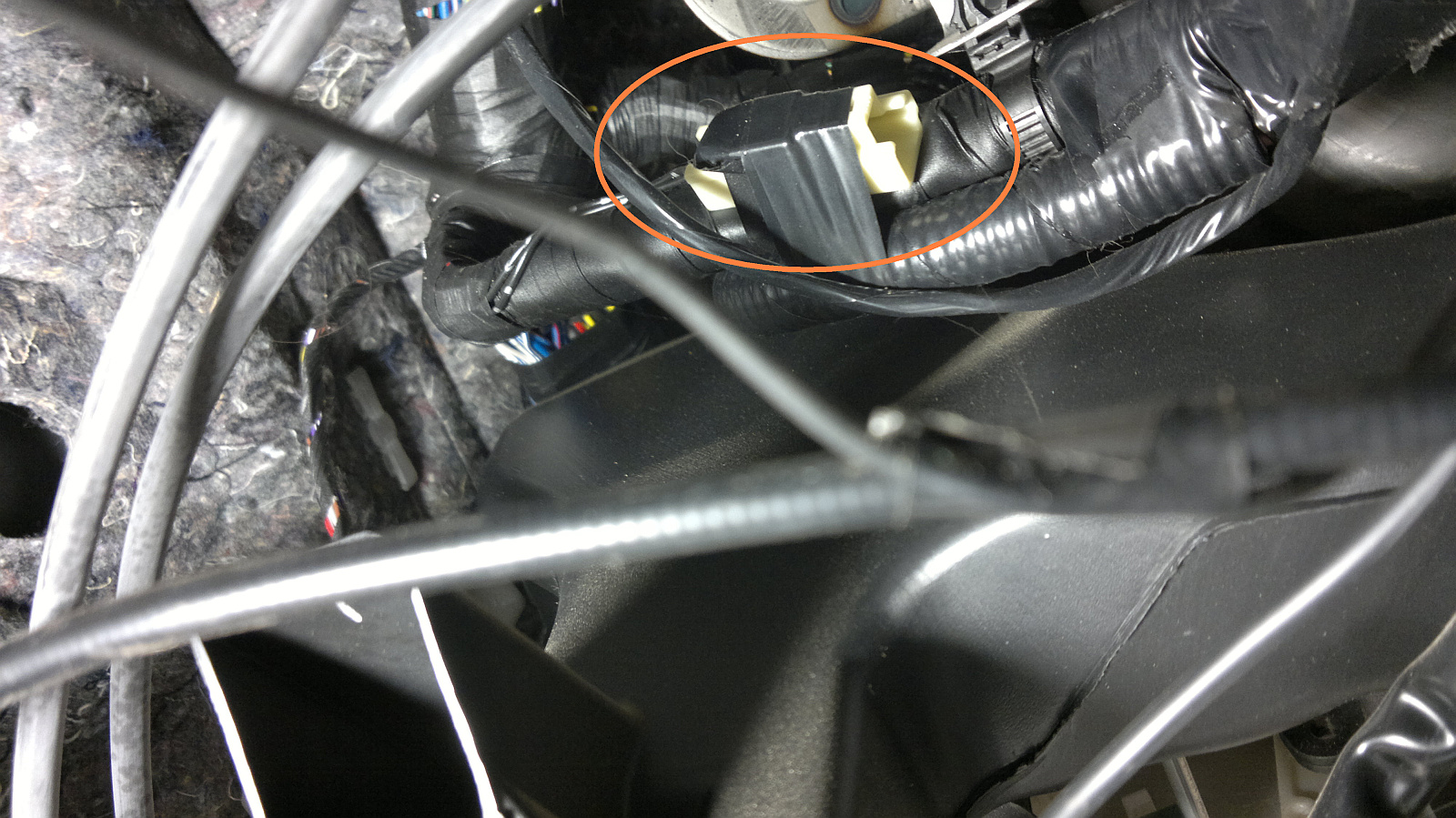

Снимал подрулевой кожух,обнаружил такой вот разъёмчик.
Ишто это?

megranny писал(а):Снимал подрулевой кожух,обнаружил такой вот разъёмчик.
Таких и не только куча по всей машине...могу подсказать куда еще залезть ... проводка одна, а комплектации разные...вот и появляются то тут то там лишние концы... ::-D:

Дык у мне в комплектации вроде всё есть.
Возможно это какие-то расширенные функции?

megranny писал(а):Дык у мне в комплектации вроде всё есть.
Зато у тебя нет обычного кондиционера а есть климат и коробки ручной нет а автоматическая ... и машина дизель а не бензин... ::-D:

Уговорил.Разъём ненужный
Но вот любопытно же ж! :mrgreen:

И по поводу этого разъема подскажу )))
Если его "закольцевать" (замкнуть), то при наборе скорости более чем 120 будете "приятно" удивлены сигналом, похожим на незастегнутый ремень ))
Все арабские авто, которые шли на Украину были укомплектованы этой функцией!
Лечили пока не узнали, что есть такой разъем разными способами... вплоть до вырезания из цепи этого самого "колокольчика", который отвечает и за ремни...
Так что если у кого-то еще не решена "проблема" "бомканья" после 120 км/ч - выход здесь :-)
Вобщем вот так ))
Кому еще по разъемам что подсказать? ;-)

max_ua писал(а):И по поводу этого разъема подскажу )))...
Ах вот ты какой,цветочек аленький :*ROFL*:
Слышал я про эту чистА типа араПску фишку :mrgreen:
Терича ясно.Надо на ём написать-не подключай,кАзлёночком станешь ::-D:

на европейках с какого то года
эта фишка отвечает за DRL
не могу сказать что на всех
но точно есть

Интересно,надо всё-таки схемку глянуть.
