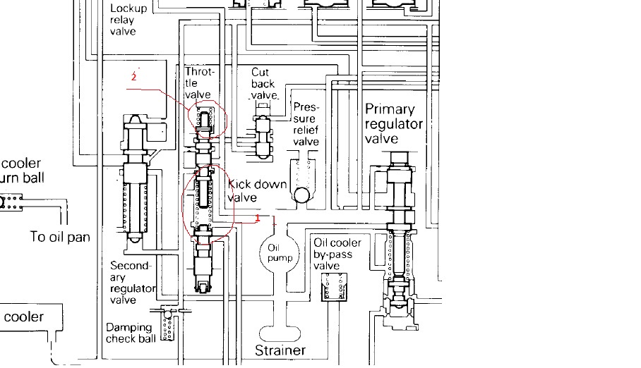

ZILLA. Коробку еще не разбирал. Как я понимаю в моем случае происходит потеря давления на линии от масляного насоса к гт. Нашел мануал по ремонту коробки, пытался разобраться в гидросхеме. Клапан кикдауна через пружину действует на клапан дроселя клапанов подпираемого другой пружиной. На какую из пружин, по вашему мнению, необходимо обратить внимание. . :*SCRATCH*:

Угу. Это они самые. Бывает залипает клапан дроссель и проседает пружина под ним.

ZILLA, большое спасибо. Сегодня снял гидроблок, заменил пружину. Как и предполагалось старая пружина не возвращала дроссель до конца. Машин поехал как положено. Отдельное спасибо за совет подставить тазик, а то не обляпался бы а искупался. :*THANK*:

здравствуйте,а какая пружина была поменяма ,которая подпирает дросель или которая между дросельм и кикдаумом,и еще вопрос - пружина которая подпирает дросель ,должна закрывать его до упора,тоесть под действием этой пружины дросель должен быть полностью задвинут в гидроблок ? или не доходить до упора 4-5 мм?

alap-81, та что подпирает. Клапан немного не доходит до гидроблока.

спасибо за ответ.у меня еще вопрос там два кольца стопора которыми регулируется ход дросель ,если я правильно понял .можете объяснить каким образом происходит регулировка при сборке,может есть какие цифры ,кроме длинны пружины в свободном состоянии.заранее спасибо .Я спрашиваю потому что у меня похожая проблема,в двух словах,еду на подъем 60км/ч обороты 2100 на 4, дальше скорость падает обороты теже,давлю на газ плавно не сильно, продолжая движение на 4,обороты возрастают до 2500 набор скорости очень вялый практически не какой, как будто ктото держит за жопу,нажимаю еще сильней ,обороты увеличиваются пропорционально нажатию на педаль газа до 2700 ,потихоньку набираем скорость (очень потихоньку)к 70км/ч около 2800,потом происходит блокировка ГТ и о чудо на тахометре 2000 и весело начинаю разгоняться до 100км/ч ,если в этотже подъем изночально ехать когдо ГТ заблокирован без проблем мохно держать скорость от 80-110 км/ч,ну если ГТ отключиться то будет так как описал ранее.просто есть у меня еще один автомат я его разобрал и смотрел на эти клапана все ходит все шевелиться ,единственное дросель под действием подпорной пружины не доходит до конца 3мм,хотя свободные длины обоих пружин соответствуют номиналу,вот и возник вопрос а как должно быть в идеале ведь зачемто туда сунули эти две шайбы,и еще если я добовляю еще три шайбы он закрывается почти в упор,как то так.

alap-81 Я тоже заморачивался этим вопросом, но решил поставить пружину такого же диаметра подогнав длину так чтобы дроссель доходил до конца. Пружина немного большей жесткости. шайбы поставил обе. Какую они роль выполняют хз. Коробка стала работать нормально ,на разгоне машин прет как раненый кабан. Рабочие обороты переключений сместились с2500-2600 к 2100-2200 :*YAHOO*:
И еще, если иметь круглогубцы с тонкими длинными губками, а также терпение и сноровку, данную пружину можно поменять не снимая гидроблока. ::-X:
